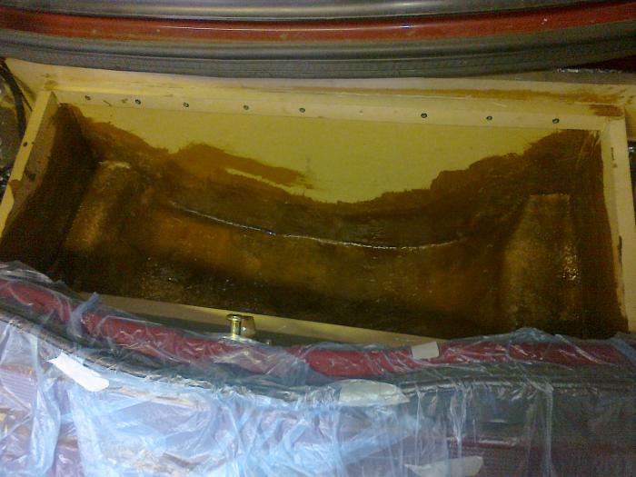

o 06.03.2011, 16:56 | Woofers
1,5cm mi přijde příliš.. Nemám to chycený na hrany.. Vychytávka nevychytavka :-) lepim a docela to schne.. nemám čas na písmenka :-)
foto k příspěvku  od Woofers
o 06.03.2011, 16:59 | noclue
sprav to tak ze nalozis nejakych 4-5mm a na ne zivicou zvnutra nalepis este 16-19mm mdf.. Priecne vystuhy by som dal tiez
o 06.03.2011, 17:10 | Woofers
Teď mám 4mm, myslím, že tuhý to bude dost, není to tak velký jak to vypada na fotce. Všude je to zapřený o materiál nebude to mít tendenci se hnout. Peru se s litrama.
o 06.03.2011, 17:22 | Woofers
Ale jo, vyztuhu uprostred dole mohl dat, nebo urcite dam...
