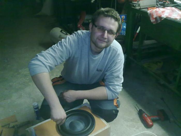

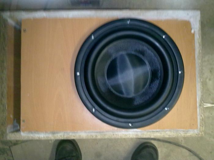

Zdravím lidi ,tak abych nějak začal tak asi před 3 dny mi volá Dodo že je RS 10 doma a že by jsme ho měli vyzkoušet a tudíž vyrobit test bednu jelikož finální podoba a umístění bedny není jistá ..Domluvili jsme se na den a hodinu a asi 10 min před dohodnutým časem slyším mobil a ozývá se Maro dojeď pro mě došel benzín :D Tak jsme s pár obtížemi připojili lano a dojeli na benzínku Dodo dotankoval a to byl Punta konec :D Po chvíli skoušení startovaní a přemlouvání at už naskočí ani celková kapacita autobaterek nestačila (100Ah) a táhlo se k nám na dílnu. Po dobití baterek jsme pokračovali kde jsme skončili a skončili kde jsme začali :D:D:D u startování .. Jelikož jsme oba velice zkušení mechanici (:D:D) jsem radši zavolal otce který se v tom vyzná o mnoho lépe než mi oba dohromady . Po chvíli zkoumáni se došlo na to že je asi v háji palivové čerpadlo ,byla sobota a v mototechně zavřeno tak jsme se rozhodli že nebudeme otálet a pustili jsme se do výroby test bedny . Parametry bedny dodal Dodovi Wattman a po hrubém nákresu a vyměření jsme 2 řezali a jednou měřili :D:D Výroba bedny nám zabrala cca 2 hodiny práce jako materiál jsme použili dřevotřísku o síle 2 cm a všechny dírky a spáry jsme zatěsňili silikonem . Bedna byla hotová, basák usazený a kabely vyvedeny a jelikož Dodovy dva colosusy nebylo čím "živit" došlo na mého Brutuska 4000D a RS 10 šla na jeden Ohm. Celí nedočkaví jsme připojili Rsko na Bruta a šlo se na věc :) Gain byl nastavený asi na 3/4 a jinak všechno ostatní vypnuto nebo na nule :) Nevěděli jsme co mámě čekat tak jsme postupně přidávali volume a dívali jsme se co to budě dělat :) Naštěstí bylo všechno v pořádku a mohli jsme pokračovat v testování :) Jak jsme se trochu otrkali volume šlo rapidně nahoru a s membránou se začali dít divy :) Při některých písničkách membrána kmitala max 1 mm ale tlačilo to jak kdyby kmitala jako trefená :D U více basových písniček jsme se dostali na výchylku zhruba 5-8 mm (max výchylka 20 mm na jednu stranu) a už to tlačilo velice solidně na 1O "basáček" :D ale pozor bass byl příjemný a žádné plácaní nebo pazvuky nebyli slyšet jak by někdo od basáku zapojeného na 1 ohm čekal ..
Tak to je zatím asi vše postupně budu přidávat fotky a videa z našeho "testování" :D . ZA případné hrubky se omlouvám a pokud něco nedává smysl je to taky možné už jsem se vtom ztrácel a jsem unavený po 12 v práci :)

Dodo v akci :D

se vam ta drevotriska rozleti az tomu nalozite :-)
tesim se na nejake to video, jsem rad ze je s wooferem spokojenost..

Máš nějaký info k subu a ozvučnici? Ta bedna vypadá strašně titěrně :)

To jsme si mysleli taky že se rozletí :D ale držela :) Finální bedna podle jeho slov bude bud z mdfky nebo z lamina .
Bladzej já vím jen pár parametrů , Swpavel může dodat parametry :) a bedna má kolem 40-45 L Dodo ví kolik má přesně.
o 13.03.2011, 16:54 | mcdodo
swpavel - spokojenost je veliká, a předčil moje očekávání. :-)
Bladzej - K subu moc parametrů není a nechci je prezentovat, protože nevím, jestli jsou správné. Musím být neutrální, jelikož o TS Parametrech moc nevím.
Bedna má přesně 45 litrů, štěrbina má rozměry 35mm(š)x290mm(v)x250mm(h). Na jakou frekvenci je laděná nevím. Narychlo mi ji počítal wattman, ale myslím, že simulace mu vyšla víc než dobře, protože bas je takový jak má být a ze štěrbiny žádné pazvuky nevychází. Avšak doufám, že už brzy budu mít možnost ho napojit na 4ohmy ke colossusu a nebou rovnou na dva. :-)

Až budete dělat tu bednu příště, tak bych doporučoval tu čelní stěnu nevsazovat ale přesazovat. Bude o krapet lepší... a když už budete dělat jinou, tak ten basáček šoupněte víc ke straně až do rohu. Bude se pak mít o co opírat a bude to sto pro zase o kousek lepší :)
o 14.03.2011, 18:52 | mcdodo | Upraveno: 2011-03-14 18:54:02
Rocco, díky za radu, rozhodně si to budu pamatovat, ale příští bedna bude minimálně 36mm MDF nebo laminát. :-)
Navíc byde basák zapuštěný do prostoru pro rezervu. Ale ještě nevím v kterém autě.
