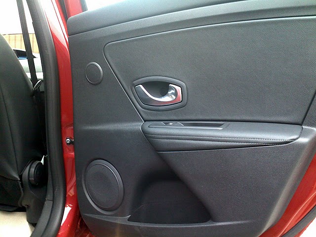

o 18.03.2011, 12:28 | soray
Zadni dvere
foto k příspěvku  od soray

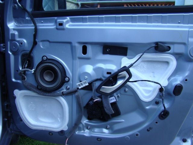

o 18.03.2011, 12:29 | soray
Predni dvere bez tapecu

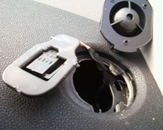

Vyskac + dira pro nej v palubce vedle A sloupku

U obou typu jsem se docetl, ze hraji za ty penize super, ze se daji pouzit i na radio. U tech Morelu by mne zajimalo, zda se ty vyskace daji instalovat jen do tech spicatejch "domecku", protoze to vidim trochu jako nevyhodu :( Zatim jsem tedy asi nejvic naklonen tem MTX T6S502, ktery maji i minimalni montazni hloubku. Je to dobra volba pro radio 4x 30W (treba i s ohledem na budouci instalaci zesilovace)?

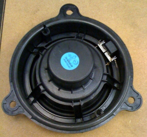

o 22.03.2011, 13:43 | soray
Dnes jsem nasel na jednom FR foru obrazky, jaky srandovni repro jsou original od vyrobce... :-)

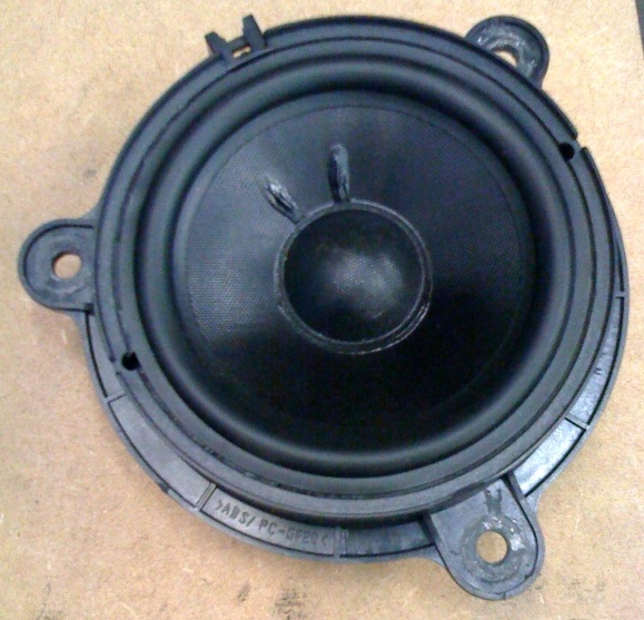

o 22.03.2011, 13:44 | soray
