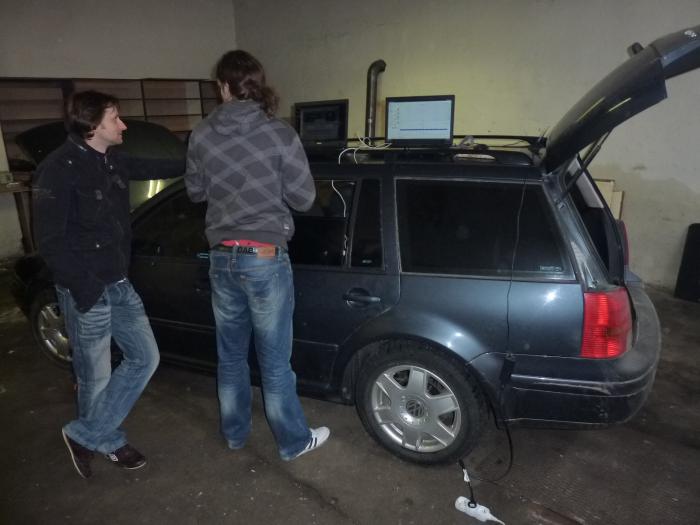

V sobotu sme sa pustili do ladenia mojho auta. Moc dlho to netrvalo cca 12hodin:D Podielali sa na to rover, hifim@ni@k, lukee a ja:) Meranie prebiehalo v Brne u rovera. Tymto chcem chlapcom velmi podakovat za pomoc a ochotu! Zvuk je dynamicky,je tam prostor, je tomu rozumiet no proste nadhera. Este prihodim neake foto z akcie:)

foto k příspěvku  od Toxxx

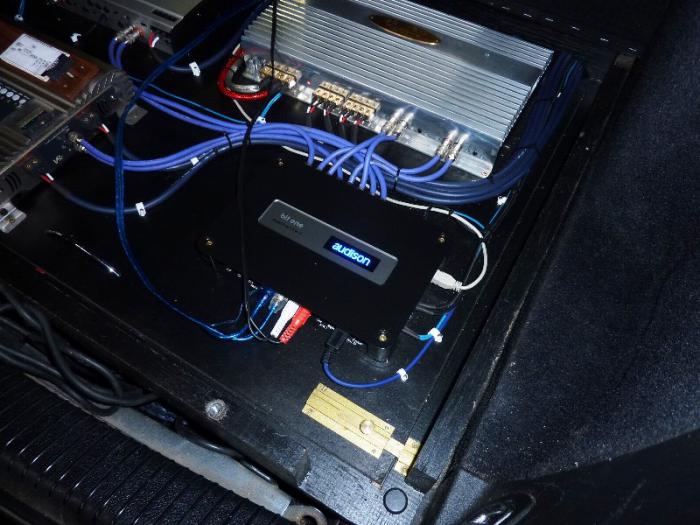

Montaz mikraku,zvukovky a ostatny veci k tomu potrebnych.

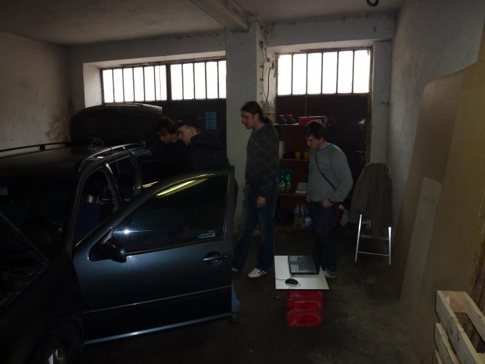

2 notebooky v akcii:)

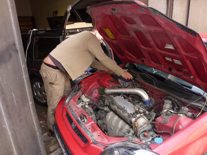

Kedze nam dosla baterka museli sme to nakopnut a moje kabely boli kratke. Takze sme za prisnych bezpecnostnych opatreni spojili dalsie kabely a nastartovali:D

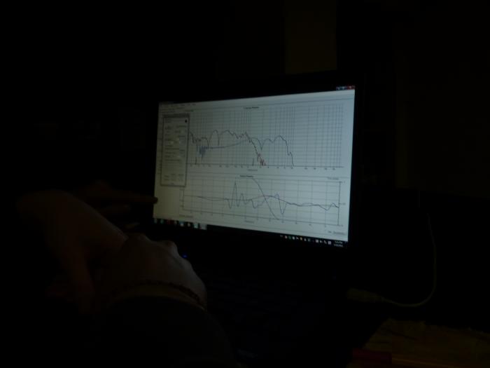

A zde je důvod, proč to trvalo tak dlouho. BitOne měl zkrátka svoji hlavu a stále si časové korekce dopočítával po svém.
foto k příspěvku  od hifim@ni@k

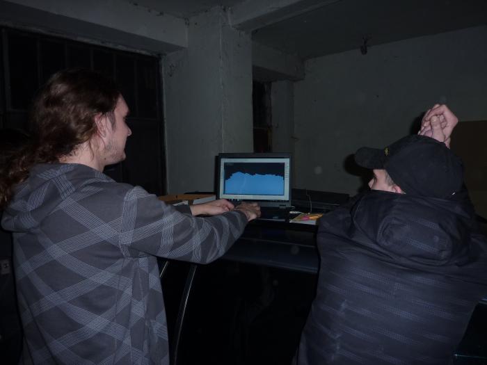

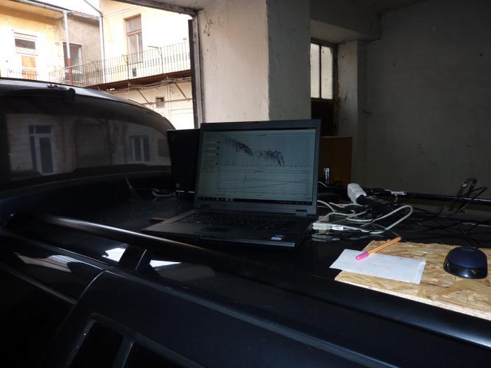

Merici program v akcii....

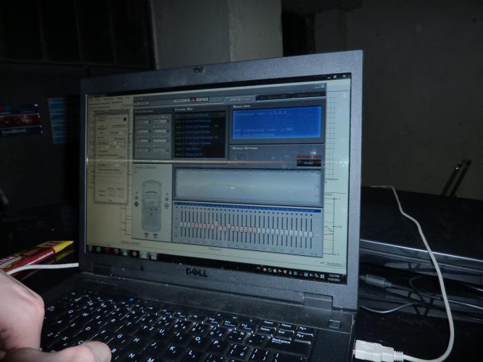

Bit one program v akcii...

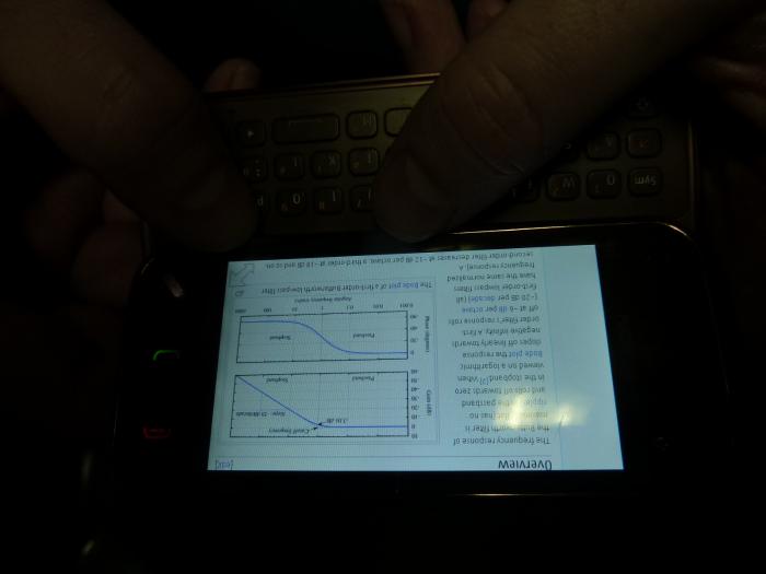

Nevedeli sme si rady tak sme to ladili cez nokiu n97:D:D

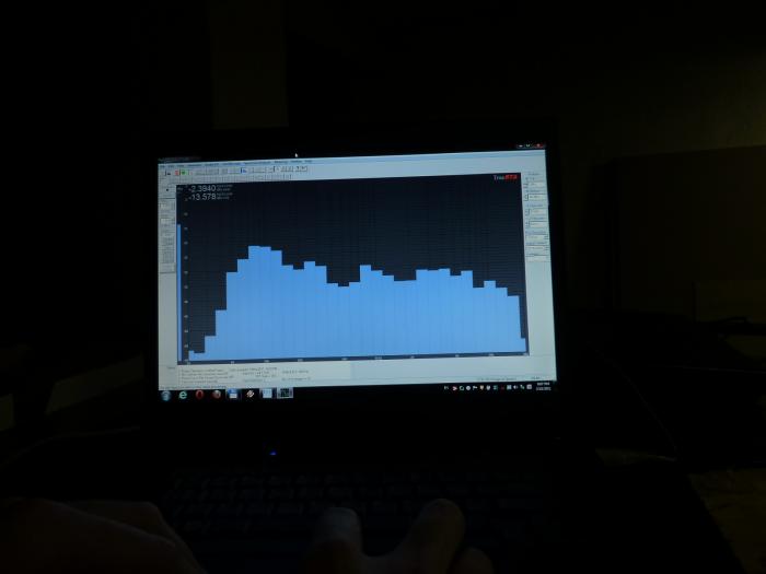

Krivka pred sladenim EQ:(

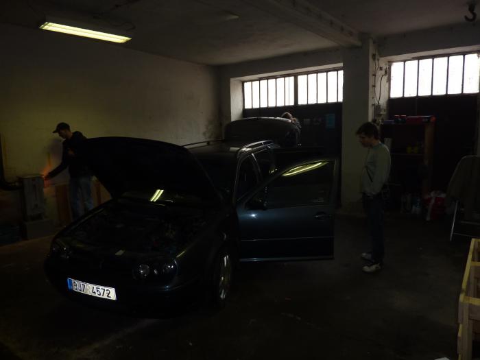

o 20.03.2011, 17:10 | hifim@ni@k
Od Rovera zrovna odjížděl další spokojený zákazník, tak jsme ve spolupráci s ním oživily Golfa.

Když se přišlo na to jak funguje procesor, tak už byla pokročilá hodina a neudělalo se srovnání hlasitostí repro vůči mikrofonu. Proto je posunutá scéna. Ještě zvolím strmější propad od basů k výškám. Při rovné křivce je zvuk příliš "světlý". Potom by to mělo být v pořádku.
o 03.04.2011, 16:23 | Toxxx
Takze hlasitost je zrovnana a je to opat lepsie a lepsie. Lenze pri kontrole korekcii BitOne alebo merici program stavkoval takze nas caka opat dlhe ladenie:(
