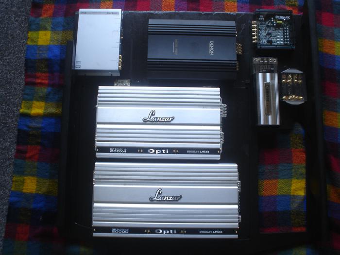

Tak budu něco dávat do auta. Bude to v kufru ve dvojité podlaze. Takto nějak mě to vychází poskládat. Kdyby měl někdo jiný nápad jak to poskládat tak sem s tím. Jo a taky kdyby chtěl někdo namalovat vedení kabelů ...... bylo by to super. dík.
foto k příspěvku  od Pavel02

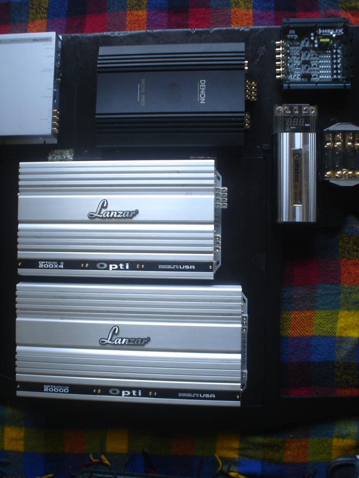

o 22.03.2011, 12:53 | Pavel02

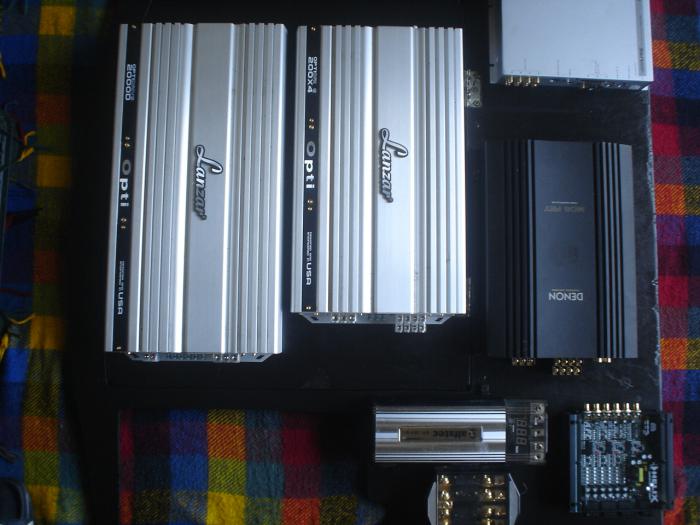

o 22.03.2011, 12:56 | Pavel02
ta díra v pravo od zesilovačů je pro baterku.
o 22.03.2011, 16:12 | hifim@ni@k
Nebudeš mít místo na trojitou podlahu ? Tu jednu použít pouze pro kabely, bude jich dost.
o 23.03.2011, 09:25 | Pavel02 | Upraveno: 2011-03-23 09:33:37
hifim, já vím že jich bude hodně. Měl jsem to samé v jiném autě (mimo převodníku HELIX) a proto hledám optimální rozložení komponentů a vední kabelů. Na třetí podlahu už bych nešel. Toto mě vezme 10cm z hloubky kufru. Kufr je sice velký (A6), ale je to auto pro rodinu a ta když někam jede tak veze polovinu baráku. takže kabely musí zústat na ploše s komponentama.
Ta část podlahy co jsou na ní dva zesilovače LANZAR je otevírací pro přístup k rezervě. Pantíky jsou mezi Lanzarem a DENONEM trochu i vidět.
Jo, a bude to zapojené tak, že v předu bude 3way aktiv + SW, Středobas v můstku na LANZAR 4x200 (tj.2x250W RMS), středy na dva kanály DENONA (2 x 50W RMS) výšky na dva kanály DENONA (2 x 50W), ještě mám jednoho DENONA, kterého jsem chtěl dát na samostatné výšky a druhého v můstku na středy, ale ten už není kam dát. Na LANZAR 2000D půjde 2 x JL audio 6W3v3-4 tj do 2 ohmů a Lanzar dává do 2 ohnů 1250w RMS.
