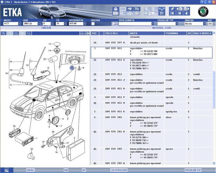

o 31.03.2011, 17:44 | rcman
Nedalo mě to...
Ale subwoofer jsem tam nenašel. Pokud to má soundSystem je to určitě znát oproti základu.
Když se vtom budeš třeba vrtat tak se koukni jaký tam jsou repráky a případně z nich opsat obj. čísla. Pak se dá hned zjistit co to je zač...
