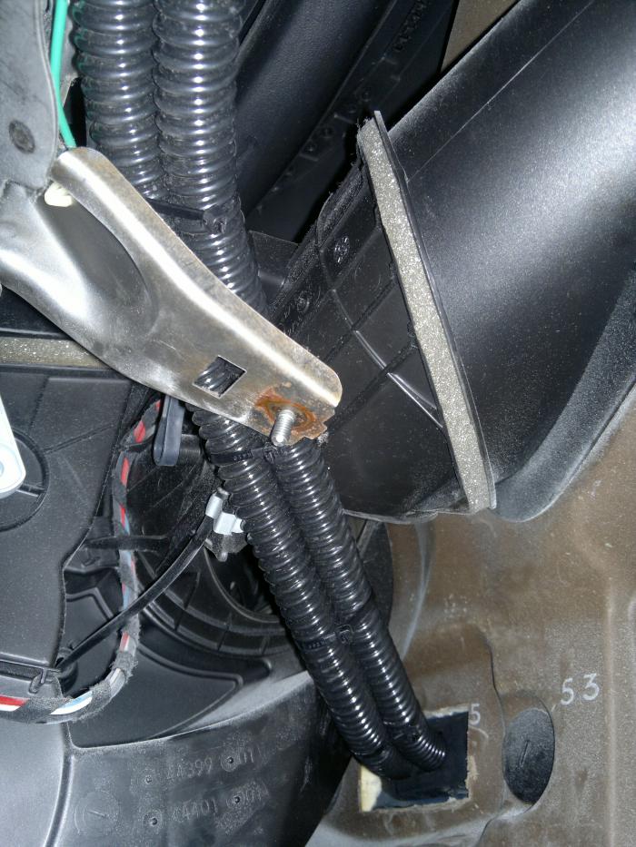

o 18.05.2011, 10:06 | Barthez
Tady je prostup z motoru do interieru
foto k příspěvku  od Barthez
o 18.05.2011, 10:09 | Barthez
Tady je prostup z interieru do motoru ( demontovanej kastlik )
o 18.05.2011, 10:10 | Barthez
Protahovalal se 50ka kabel a jeste se davala do hudího krku.....
S tou gumou se MOC spatne pracuje, ale pak je to pecka. Ja jsem oboje strany pro jistotu jeste zapatlal lepidlem na okna a to jak z motorove casti, tak i z interierove casti.

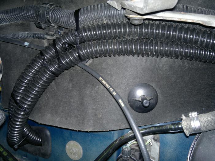

o 18.05.2011, 15:32 | wefa
Barthez: Ano, mám klímu.
Před průchodkou kudy vede hlavní svazek něco mám. Absolutně nevím co to je, ale díky tomu se právě k té průchodce nemohu dostat :(
o 18.05.2011, 16:23 | vinzek fa
karboflex -))
o 18.05.2011, 16:27 | wefa
Pravděpodobně na to dojde :)

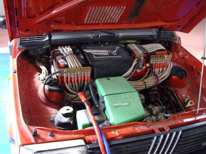

o 18.05.2011, 16:41 | vinzek fa
foto k příspěvku  od vinzek fa
