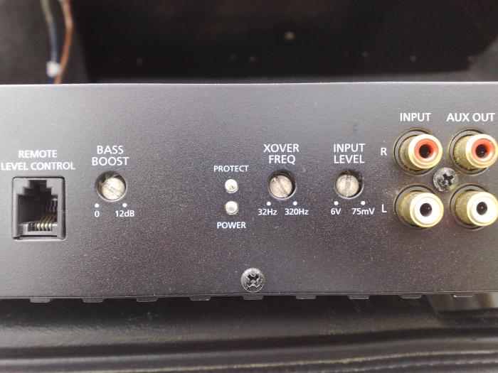

o 24.05.2011, 21:42 | mjkin
hm... že by moje chyba? :)
nu takto to vypadá na zesiku... jinak radio pioneer už starší...ale spokojenost :)
jinak nastavení na foto je ještě na puvodní woofer
foto k příspěvku  od mjkin
o 24.05.2011, 21:43 | clown
bass boost na max ??? :o)))
o 24.05.2011, 22:43 | mjkin
nn na 1/3
o 25.05.2011, 11:34 | Milhauzz
A sme doma :)
o 25.05.2011, 12:00 | luda551
Bass boost dej na nulu, treba to pomuze, radio basy taky nula a loudnes(xbass, atp..)vypni ! pak to chrcet nebude
o 25.05.2011, 14:45 | mjkin
Tak bass boot na nule, radio komplet na nule...a je to lepší ještě omrknu ty dráty jelikož jsem si všiml že to drnčí spíše v určité frekvenci basů.Jak u které písničky...
