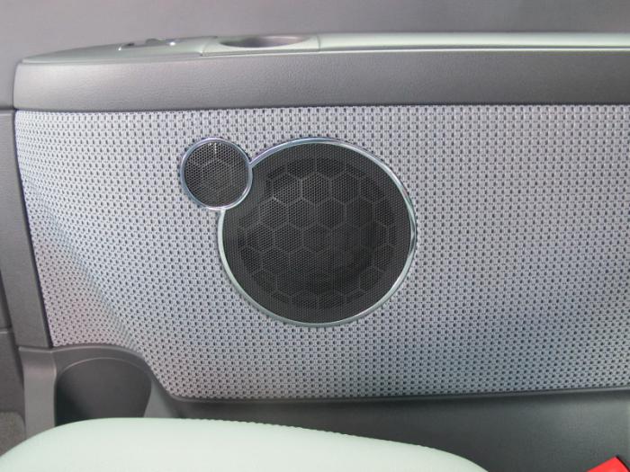

Dobrý den všem,
Potřeboval bych poradit s instalací nového audia do MB Viano. Vpředu i vzadu jsou komponentní reproduktory 13cm které chci vyměnit za nějaké jiné - lepší. Pod sedačku bych chtěl dát aktivní sw. Všechno by mělo stát do 10tis s tím že rádio nechám původní z důvodu ovládání na volantu (typ AUDIO-20). Doporučíte mi nějakou solidní značku reproduktorů a subwooferu? Nebo mám raději připlatit a nakoupit Výkonnější reproduktory, zesilovač a pasivní SW? Díky za rady nebo odkazy na podobné realizace.

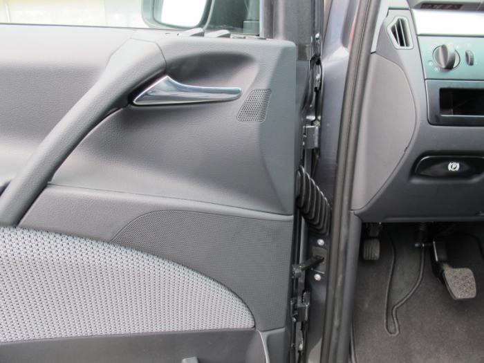

o 24.05.2011, 10:41 | koldavideo
zadní repro

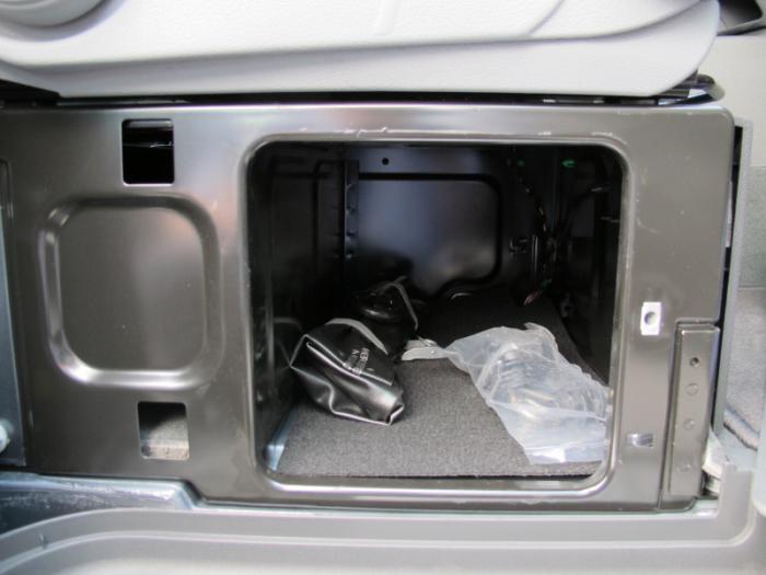

o 24.05.2011, 10:42 | koldavideo
prostor pod sedačkou spolujezdce

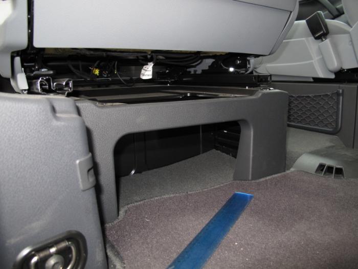

o 24.05.2011, 10:44 | koldavideo
prostor pod sedačkou řidiče

o 24.05.2011, 12:47 | CarMedia.cz
Mám za to, že jsem do viana dal i 165ky a bez nějakých větších problémů. Mrknu doma na hadr, jestli najdu fotky a jestli si to s něčím nepletu. :-) Tyhle vany jdou nějak mimo mě, tak v tom mám trochu nepořádek. :-)
o 24.05.2011, 13:00 | koldavideo
Pokud bys našel nějaké fotky tak by to bylo super. když tak pošli na email koldavideo@seznam.cz . Dík moc. Taky jsem nad tím přemýšlel, dát dozadu 165mm. Myslím že tam bude místa dost. Vpředu si ale nejsem jist.
o 24.05.2011, 13:32 | kral007 (eXtrem-audio.cz) (M)
umime dat dopredu i dozadu 165mm
v eXtrem-audio jsme delali podobnych instalaci nekolik

o 26.05.2011, 11:20 | koldavideo | Upraveno: 2011-05-26 11:25:50
Poradí mi někdo na který pin se připojí ten aktivní sw? Podle mě je to jedno na který reproduktor (ale pak se změní impedance ne?). Líbí se mi Axton-AB20A akorát musím vymyslet kam ho dám. Pokud se nevejde pod sedačku tak se budu muset poohlédout po jiném kandidátovi.

o 26.05.2011, 21:57 | AUTOHIFICENTRUM Liberec | Upraveno: 2011-05-26 21:58:27
Viano,které se u nás dělalo cca před 3 týdny:
přední:rainbow SLX 230 [ Link ]
zadní: rainbow SLX 265 [ Link ]
reproduktory bez zesilovače a zesilovač + SW
zesilovač: rainbow iPaul 2.400 [ Link ]
subwoofer: rainbow Tornado 1.10 [ Link ]
dozadu se 165tky vešly,ale předek...mno možná,jen mi to nepřišlo moc OK,protože by polovina repro byla schovaná pod tapecem mimo mřížku.Jelikož se jednalo o nové auto,tak nepřipadalo v úvahu do čehokoliv řezat :)

Můžu se ještě zeptat kam jste dávali te sw?
Já stále uvažuju o Axton AB20A akorát nevím jestli se mi vleze pod sedačku. O víkendu to musím přeměřit. Ty zadní repro jste dávali s novou mřížkou nebo jste nechali tu původní? Také mám nové Viano a moc se mi nechce nikde řezat. Hlavně dokud je auto v záruce.
o 27.05.2011, 11:08 | Vencaf
známej má ten Axton pod sedačkou, ale má starší Vito, nevím jestli to místo bude stejný..
o 27.05.2011, 13:55 | AUTOHIFICENTRUM Liberec
ten SW box se dával normoš až dozadu za sedačky s tím,že pomocí konektoru lze box jednoduše odpojit.
První varianta byla malý aktiv pod sedačky,ale tam se nic příhodného (poměr cena / kvalita)nevlezlo.

pokial si dobre pamätam tak v zadu po demontazi OEM repro je potrebne dost vela kruzkov zlepit na seba aby reproduktor nebol velmi utopeny pod tapacirom.Inak tak ako AUTOHIFICENTRUM Liberec v predu je uz aj 13cm trocha zakrity tapacirom a 16cm by bola zbytocna bez prerabania mriezky co mi pride dost zasah do dveri vzhladom na dizajn tapaciru.

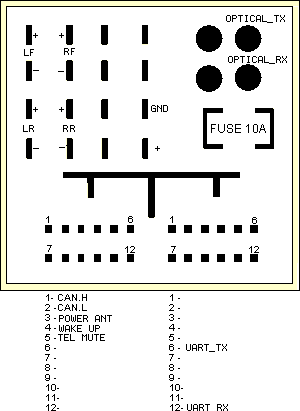

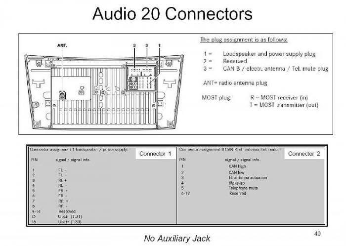

o 06.06.2011, 11:23 | koldavideo
Tak jsem vse zapojil a nefunguje. Nevím kam mám připojit vstup REM k radiu. Na radiu asi výstup bude ale nevím kde. Schémat zapojeni je na netu mraky ale nevím které je vhodně pro mě rádio AUDIO 20
o 06.06.2011, 15:41 | Diner
mas origo radio? melo by to mit nekde vodic pro napajeni aktivni anteny... da se to dat na to
o 06.06.2011, 15:41 | koldavideo
podle tohoto obrázku jsem to zapojil a nefunguje. Tak nevím , nevím
foto k příspěvku  od koldavideo
o 06.06.2011, 19:15 | koldavideo
No pravdou je ze jsem to měl zapojené podle jiného obrazku na jinem pinu , hned zítra to zkusím hodit na ten pin3. Každopádně jsem zkoušel měřit úroveň napětí na tomto pinu3 a po zapnutí jsem nic nenameril. Ještě by me zajímalo kolik golfu by tam mělo byt?
