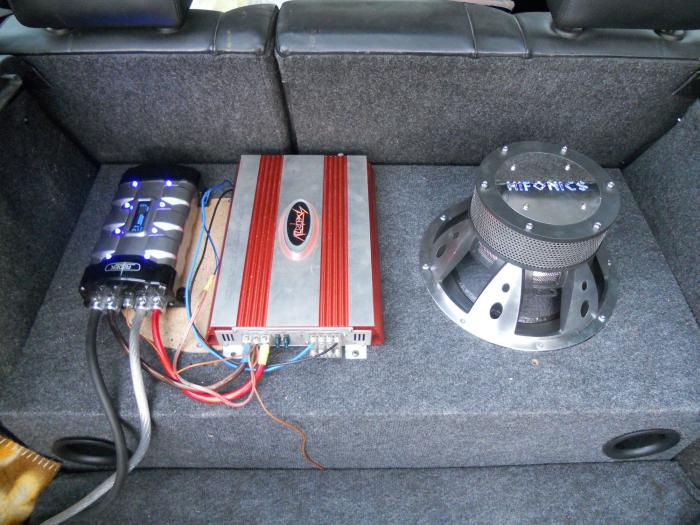

Prosím lidi jestli by jste mi nespočítaly objem na
hifonics zeus zx1284
je to tento
1500 Watt max.
-750 WRMS
-Impedanz: 4 Ohm
-Fs: 33 Hz
-Schalldruck: 89 dB
-Schwingspule: 2,5"
-Alu-Druckgusskorb gefräst
-Polplatte mit beleuchtetem Logo
-Einbautiefe: 160 mm
Už jsem ho koupil takže je doma a zatim hraje v tomto boxu ale ten byl na Spectron SBP1200iL
foto k příspěvku  od Ráca-WRC-
o 30.05.2011, 00:39 | Ráca-WRC-
tatim to krmí tento zes ale potřeboval bych poradit jaký zes by jste k tomu doporučily?
nebo jaký výkon protože je to jen jednocívka 4ohm tak budu muset sehnat nějaký 2k nebo mono a napadl mě Hertz EP2x ale nebude to jen tak tak na rozhýbání membrány?
předem všem děkuju

o 30.05.2011, 01:30 | Kalič
to ti musí fakt hrát na specu ještě 4k :-DDDDDDDD
Hustá ozvučnice to chce proplesk !
o 30.05.2011, 01:42 | endru.ondra
Rozhodně bych prodal kapacitor, ten je tam navíc. Na tenhle subwofer je lepší monoblok popřípadě dvou kanál.
A spíš než aby si ho zničil tak ho raději nezapojuj tedko. Jinak ozvučnici postaví a spočítá rover.

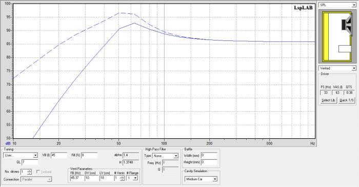

o 30.05.2011, 09:40 | Mááša
dej mu 45 l a nátrubek 100 x 180 mm
tady je výsledná charakteristika
foto k příspěvku  od Mááša

o 06.06.2011, 09:49 | Ráca-WRC-
Mááša:
díky moc postavím bednu na 45L a zkusím si udělat pár br a to s malym zaoblením a s velkým zaoblením ale šlo mi hlavně o litry protože podle WinLS to vychází při 30hz 67L vented
Díky moc a uvidim jak to bude hrát.
