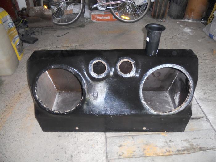

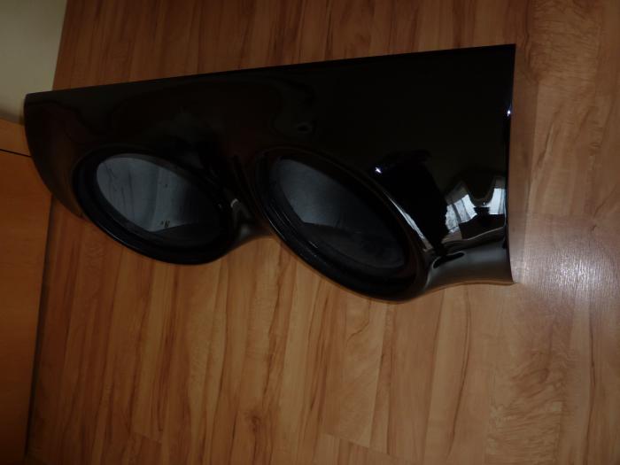

Tak co by se s tim dalo udělat nebo kolik litru na 2xspectron SP-O12WX?
box je postavený ale je to první pokus tak mě nekamenujte ok
Bedna je dělená přepážkou a spíš funí než basuje co by se dalo udělat?
když protáhnu br bude to sice hrát hloubš ale to už duní dost jenže s br to funí a zvuk je hučení nešlo by s tim něco udělat?
Mělo by to mít 2x50L ale je to opravdu moje první bedna a první pokus s laminátem
foto k příspěvku  od Kalič

Kalič:Jestli je to tvoje první tak si zadělěj ty dirky:)

musis si zjistit kolik tyto subwoofery potrebuji objemu a jake rozmery natrubku.

Kalič: nejsou ty br moc ouzké? a to je nařezaný? tvole to je hustý

Kalič:máš špatné BR udělěj každému 100x180 a uvidíš ten rozdíl...můžeme něco pořešit koukám že si z kolína takže jestli chceš pomoct s br tak ti je udělám na míru ale potřebuju vědět objem komor tvojí bedny...pak pisni na meila
Tady lidi kupují br ale já si to dělám sám a můžu říct že to hraje líp jak s těma jebkama z obchodu

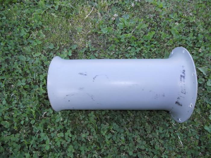

o 13.06.2011, 00:16 | Ráca-WRC- | Upraveno: 2011-06-13 00:27:25
už to nemůžu číst

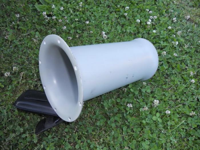

o 13.06.2011, 00:18 | Ráca-WRC- | Upraveno: 2011-06-13 00:30:15
tak co ted ?

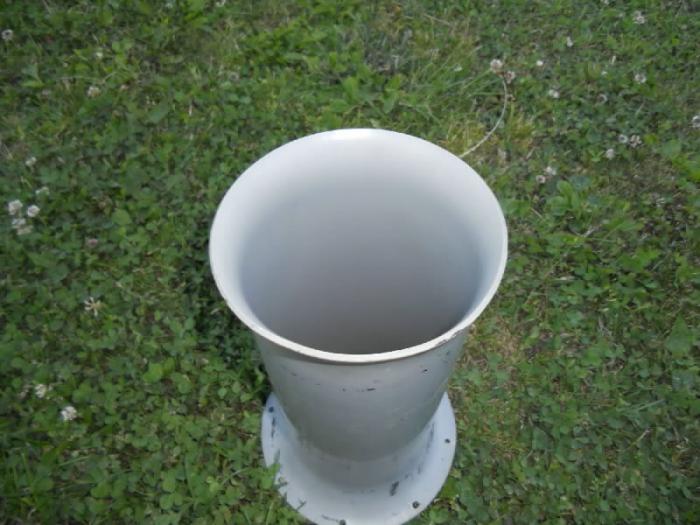

o 13.06.2011, 00:31 | Ráca-WRC-

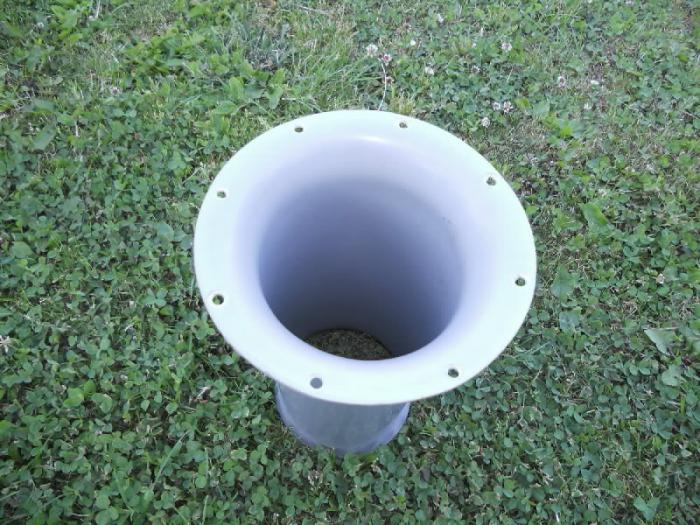

o 13.06.2011, 00:34 | Ráca-WRC-
kuk

Za snahu a kvalitu smekám, ale pořád to není jako z linky. Druhá věc, zajímalo by mě v čem je tvůj BR lepší než od výrobce. A třetí. Pochybuju, že by si někdo dával do profi instalace novodurovou trubku.

Flashy, jde o to, že BR můžeš mít za opravdu pár korun. Tak na co se s tím drbat? A jak jsem řekl, kolik profíků si bude cpát do aparatury kus novodurový trubky?

Flash: Za 1. moj nick je Toxxx. Za 2. nic na tom tazke neni a zvladne to aj moj 6 rocny synovec. A za 3. nez sa j.bat neakou trubkou tak si ten BR kupim.

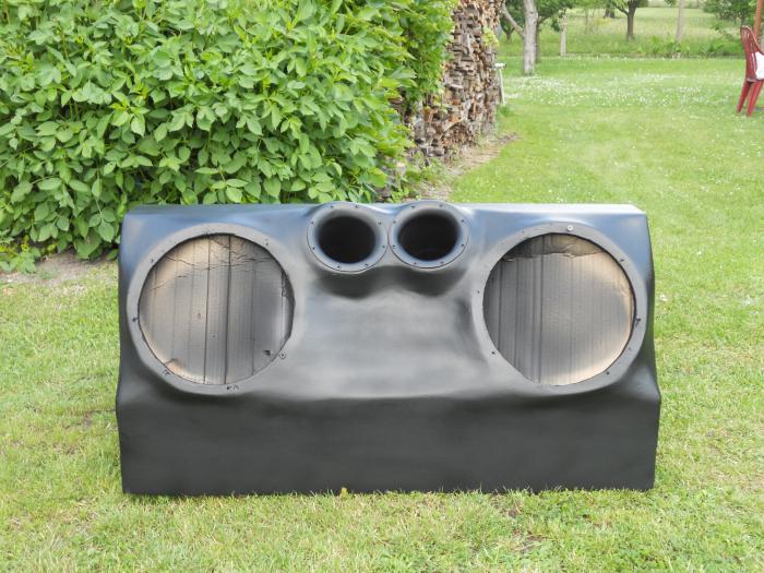

hmm pan Kalič už se nepochlubil tak musim za něj-
br sem mu udělal na míru bedně a trochu laminátu a hraje to o moc líp no.
Kalič: proč si to sem nedal kuva.....to se za to stydíš?
takže 2x45L a BR 100x200 uprava jest dokonána

to je z papiru ta zadni stena?
edit uz to vidim to sou jen zavrene ty diry kvuli sprayovani
jinak by me jen zajimalo co je na tech aeroportech jineho nez na tech co se daji koupit? jestli to odbre chapu tak resis nabeh do protu, kde sis ho udelal s raiusem, coz castecne eliminuje turbulence, ale takove se samozrejme prodavaji taky, pokud by si tam mel nejakou extra vychytavku tak bys mel spis resit povrch uvnitr portu, protoze ten ovlivnuje prutok vzduchu dost zasadne, pro inspiraci aeroporty B&W
edit2 to ze to hraje spatne je zpusobeno tuhosti ozvucnice = malo vrstev laminatu, malo vyztuh, zkratka tenke steny, ozvucnice pruzi ve vychylkach a to se negativne projevuje na vyslednem zvuku, o objemu nemluvim, ten predpokladam, ze byl od oka, tusim ze spectron neuvadi TS parametry
