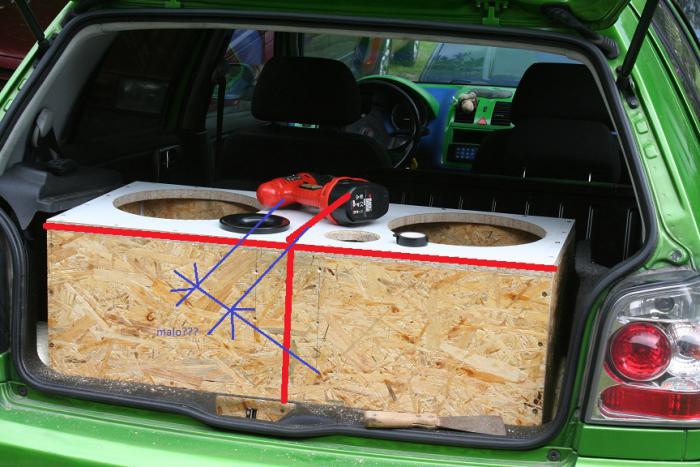

Ahoj kluci, tak jsem zjistil ze jsem peknej idiot:) myslel sem ze ty blackbassy maj kazdej civku 2 ohmy takze jsem to mel zapojeny na 4ohmy:D tak proto mi to prve asi nehralo tak jak bych chtel. ale k veci. ted jsem to zapojil na 1ohm, krmi to crunch gtr 2400.1, nap. kabel 35qmm, kostra posilena, baterka zatim asi 74ah. Ale proste nehraje to jak jsem si predstavoval. Mel sem sterbinu , prepocitanou z bassreflexu. na ni to hralo pekne. Ale ted jsem dal bassreflexy a jsem docela zklaman. kazdej woofer ma svou bednu ( ma 61,5l oproti 60 nemuze to byt taky tim? )BR mam 83*200 ale prijde mi ze to nebasuje ale funi. bohuzel jsem dost omezen mistem (vw polo) takze bassreflex je skoro prilepeny na stene. neamte nekdo nejakou radu co vyzkouset? ejstli ten BR nejak zkratit ci prodlouzit?
Bedna je size z osb desek, ale je lepena + sroubovana a vevnitr jeste dodatecne vyztuzena (nic co by branilo vzduchu v ceste. Bohuzel ty natrubky nevim asi se mi je jinam narvat nepodari abych mel okolo nich vice mista.

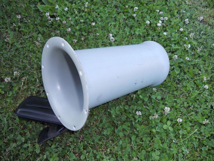

hod mi fotku br.
funi to malym br!
zkusil bych je vyvect z kufru a ty u subu zaslepit!
Kluci mozna si myslite ze program je super ale neni
poslu ti fotku br jak má být spravne

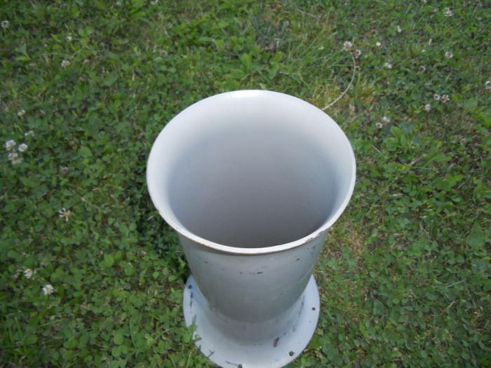

Tak koukejte to je cerstvy br
tak tohle je moje práce!
oks zkusim tenhle rozmer. akorat tam budu muset dat koleno protoze to budu muset narvat uplne na stenu. a jak dlouhy bys udelal?
délka 200mm pokud to budeš dělat podle fotky ale 230mm nic nezkazíš :)
hlavně aby měl vnitřek BR zaoblení alespoň takové co na foto
Kdo ti vypočítal 85 mm? ten průměr je malej a funět to bude vždy.

ono sice při celkovém součtu dvou 8cm bassreflexů dá stejnou plochu jako 16cm port, ale 16cm port je 100x lepší než jakejkoliv bassreflex díky brutálnímu zaoblení
Na 2x12" stačí bohatě jeden port 16cm, 1x15" taky 16cm port, 1x18...no to už chce samodomo port 20cm
