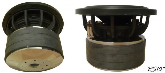

o 12.06.2011, 15:47 | mcdodo
A jaký by jsi ten magnet chtěl? A jinak je ten magnet stejný jako u všech wooferů za tyhle peníze. Jestli chceš magnet jako mám třeba já, nachystej si 20k. :-)

o 12.06.2011, 16:04 | bass305 | Upraveno: 2011-06-12 16:07:58
a k čemu ti je takovej magnet?? stačí magnet z neodymu a může bejt třetinovej a výkonnostně bude dalko za tímhle monstrem z obyč feritu.
kolik to má prosimtě citlivost 70dB 1W/1m
o 12.06.2011, 16:17 | mcdodo
Trochu si protiřečíš nemyslíš? Napřed řekneš, že je ten magnet malej a pak tvrdíš že je to k ničemu. Já Ti ho necpu, ale nechápu, proč se pozastavuješ nad velikostí magnetu u repra za 2000,- a ještě druhá věc, kolik znáš subwooferů co má neodym? Já moc ne. Další věc je, že citlivost není závislá na velikostí magnetu.
o 12.06.2011, 16:19 | swpavel
bass305: pravdu mas akorat v tom ze neo magnet je mensi a lehci, ale taky mnohem drazsi, jak psal Dodo za ten woofer co tam hodil das 20 tis. za podobnej s neo motorem das od 40 tis vys..
dalsi vec kde si vzal ze velkej magnet = mala citlivost?
ano nema to citlivost jako PA cka, ale to nema zadny autohifi woofer..
o 12.06.2011, 16:34 | bass305 | Upraveno: 2011-06-12 16:37:04
ano, u toho mtx se mi ty magnety zdály malé ale když mi sem mcdodo hodím woofer co má megnet větší pmatu nej je průmer membrány tak to nepochopim, kolik teda tenhle woofer má citlivost tamten mtx udajně 92dB. Nikdo tady o PA reprech nemluví to je asi jasné že ty mají citlivost uplně někde jinde a je to jasný, podívej se na PA woofer o výkonu 1000W a zaměř se na magnet. jen řikám že u tohodle wooferu co jste mi sem hodily je asi něco špatně... můj názor
myslíš že je potřeba mít u PA 1600W magnet tak velký? není protože to není potřeba nikde akorát to hezky vypadá.
o 12.06.2011, 17:08 | mcdodo
Chceš snad říct, že PA repro mají vysokou citlivost kvůli malému magnetu?
o 12.06.2011, 17:44 | petis
Tak zase porovnávat PA 18´´ s 5´´ cívkou a Neo motorem oproti 10´´B2 s 3´´ cívkou a feritovým motoru je kapku mimo. ne kapku ale brutálně mimo.
A ten motor na B2ce tak velkej není, jsou mnohem vetší motory.
