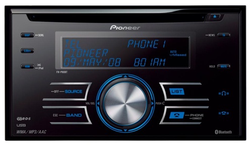

Dobrý den,
chtěl bych Vás poprosit o radu ohledně automatického zeslabování a zesilování u tohoto autorádia Pioneer FH-P80BT v závislosti na rychlosti auta.Potřeboval bych ho vypnout, leze mě to na nervy a nevím jak :-)Doufám, že s tím máte někdo zkušenosti a poradíte mě.Mám anglické návody a nerozumím tomu.Děkuji mockrát a přeji hezký den.
Pajachalupa.

stlač MULTI-CONTROL (veľké otočné) tlačítko a otáčaj ním až sa ti na displeji objaví AUDIO a potom zas stlač MULTI-CONTROL a otáčaj ním až sa objaví ASL (10 položka)opäť stlač MULTI-CONTROL a tam zvol OFF a vec je vyriešená aspoň tak podla manuálu

Hned to jdu vyzkoušet, děkuji Ti mockrát.
o 20.07.2011, 13:24 | pajachalupa
Super hotovo, dík moc!
