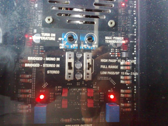

ok kable prejdem a poriadne skontrolujem este jedna otazka ma to nastavenie ventilatora vid foto len neviem ci to nieje nastavenie externeho nakolko ma fan out ?
foto k příspěvku  od japonec1
o 04.08.2011, 18:31 | japonec1
treba to nejak nastavit ??? v manuali nic

netreba nejak nastavit ten ventilator alebo to nastavenie tam je pre externy ??? kable prejdem aj tak este raz :-(

Mě napadlo spíše to, u těch poťáků na ovládání větráčku, že se má zapnout při cca 40°C a pak je maximální teplota pro zes něco maličko přes 50°C, což může být i ten tvůj problém, hraje dokud se nazahřeje... zkus ten poťák vpravo dát doprostřed na nějakých těch 65°C u max. Power temperature...
Alespoň tohle by napadlo mě jako první :-)

driver: aj mna to napadlo lebo ked ho prvy krat vyplo tak bol nastaveny tesne pod 40°C
Vcera ked vychladol tak som ho nechal hrat cca 25 min. a nevyplo ho - max power tempreture bolo nastavene na 50°C.
Skusim to dat na tych 65°C a uvidime.

Nastavenie zosiku: max tempreture na cca 60°C, gain na 50%
Zosik NEVYPLO pekne zoplo ventilator a v pohode. Podla mna problem bol asi s tým nastavenim max tempreture - a mozno som to niekde na prd zapojil - mozno.
