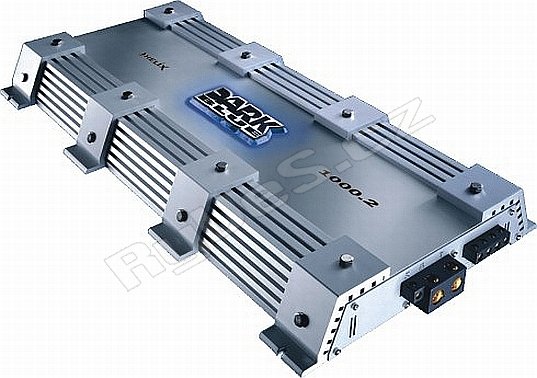

Prosím o doporučení subwoferu k zesilovači Helix Dark Blue 1000.2 (můstek 2kw).Stávající SW Ground Zero GZHB 30BT a myslím ,že má malí trvalý výkon a nerad bych ,aby se z něho zakouřilo .

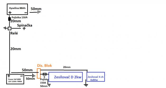

Ať nezakládám další téma který tu ,už jsou ,potřebuji poradit se zapojením druhé baterie v kufru .Může to být takto nebo to mám špatně?

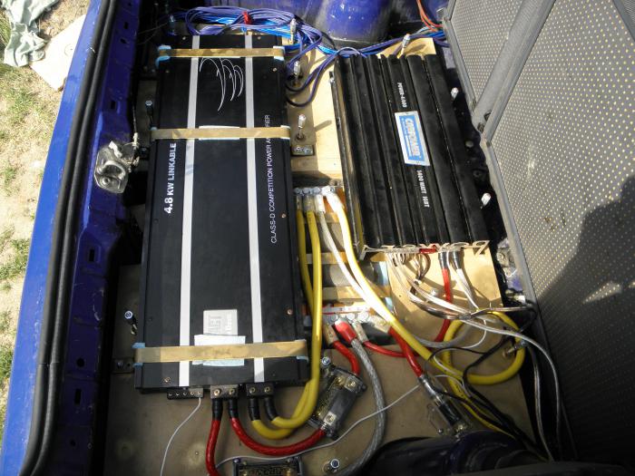

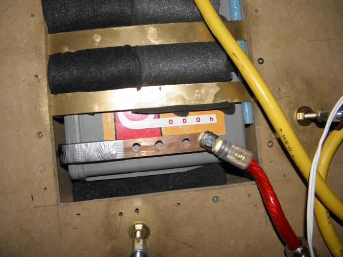

o 21.09.2011, 10:19 | Jajinek
máš to dobře,ALE místo 20-ky k pc dej 50-ku jak na + tak - a vzadu všechno kostři na pc,na kastlu nic. Sám to tak mám a je klid,předtím mě to písklo. A distribučák si udělej z pásoviny přímo na baterce.

o 21.09.2011, 10:21 | Jajinek | Upraveno: 2011-09-21 10:24:11
a dopadne to takhle,možná ti zdejší specialisti poradí líp,ale já nic lepšího nevymyslel a funguje to bezproblémů

o 21.09.2011, 16:00 | snoop69
Jajinek :no 20mm sem tam dal proto ,že nějakej odborník poradil 20mm a myslím ,že v BMW je taky natáhlá 20ka ,ale rád se nechám poučit.Jinak co to máš za zesík ?
o 21.09.2011, 17:11 | Jajinek
Tak třeba jo,já nevím,já mám všude 50-ku jen ke čtyřkanálu mám 25-ku. Pokud ti to poradil odborník tak to asi má tak bejt.
