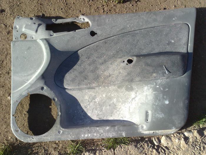

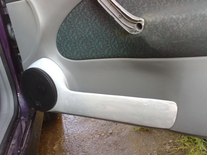

Nazdar po inspiracii od clena Sleepz som sa do toho pustil tiez ... pridavam fotky.
foto k příspěvku  od japonec1

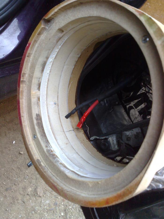

o 24.09.2011, 17:24 | japonec1

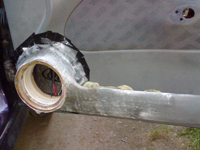

detail podloziek vyfrezovane z MDF
o 24.09.2011, 17:25 | japonec1
vrstvy laminatu

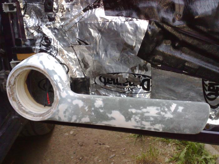

o 24.09.2011, 17:27 | japonec1 | Upraveno: 2011-09-24 17:29:44
zatial len zakladna farba a este raz musim dat git a prebrusit. Bud farba alebo kozenka siva. Inac chybick ase vloudila nakolko krytka repro neni zapustena a iba repro je zapustene v MDF nejak som sa prepocital pri frezovani ... povodne mala byt aj krat repro zapusteny ale co uz...
o 24.09.2011, 20:02 | rebel
pěkny pěkný.Jen maličká věc škoda, že repro není naklopené směrem nahoru .
Ale jinak dobrý pěkný

o 25.09.2011, 08:47 | japonec1
vdaka
Pouzil som stare tapacire predsa si neznicim este zachovale povodne preto je tam rozdiel v caluneni posleden foto je uz s novsim calunenim
Lak auta je vsade rovnaky ... neviem bo ked kukam na foto sa mi nezda aby bol rozdielny :-)
Lak alebo Kozenka este neviem ked lak tak siva ale matna.
o 25.09.2011, 08:48 | japonec1
troska je naklopene cca 1cm

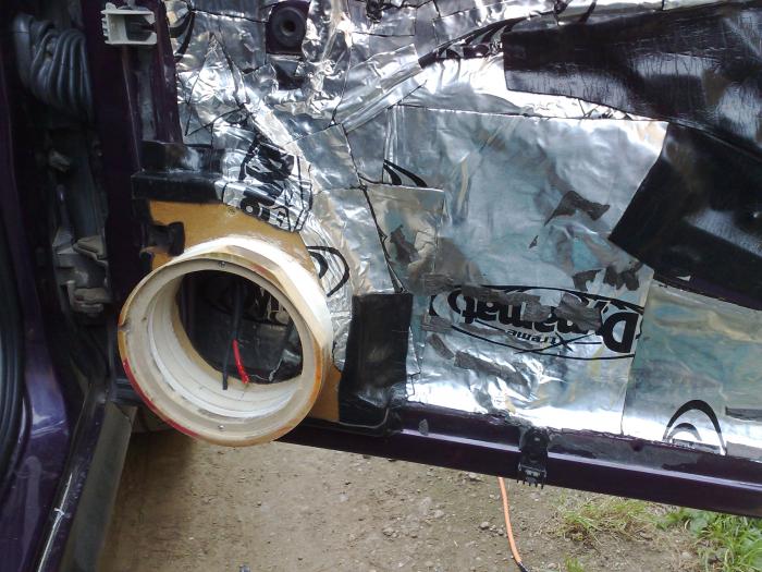

o 25.09.2011, 08:58 | japonec1 | Upraveno: 2011-09-25 09:02:12
este foto prichytenie o mdf dveri

o 25.09.2011, 23:14 | db-marek
Sukašal si už otvoriť kastlik pred spolujazdcom pri zatvorenych dverach?
o 26.09.2011, 21:29 | japonec1 | Upraveno: 2011-09-26 21:30:04
db-marek: volu mam este cca 0,5cm po otvoreni kastlika pri zatvorenych dverach ... keby som ich nenatacal o cca 1 cm tak neotvorim ... si ma dostal som teraz utekal otvorit ufff

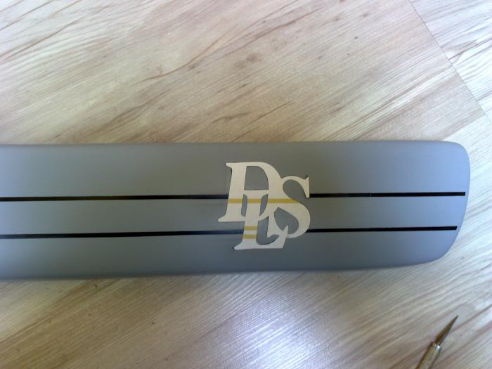

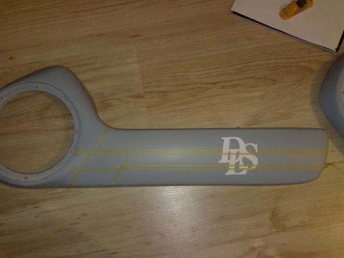

o 15.10.2011, 12:26 | japonec1

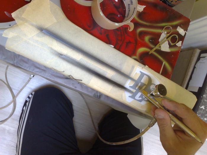

Nejake to bolo suche a kedze predne repro bude opat DLS tak spravil som logo ... Tenka paska a logo

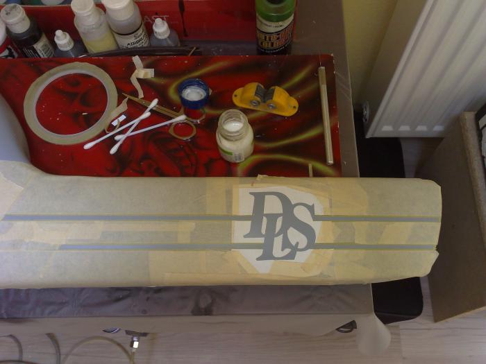

o 15.10.2011, 12:27 | japonec1
Koniec maskovania pouzita paska a maskovacia tekutina od schmincke.

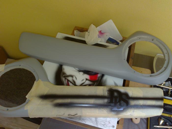

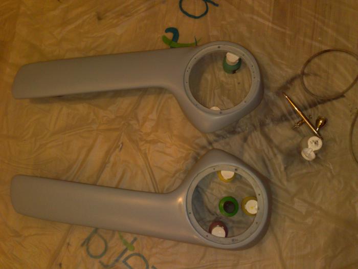

o 15.10.2011, 12:29 | japonec1
Striekanie farbou cierna od createx a sem tam AAC ...
o 15.10.2011, 12:30 | japonec1
Zastriekane ciernou ... druhy ostava len sivy nakolko staci jeden :-)
o 15.10.2011, 12:32 | japonec1

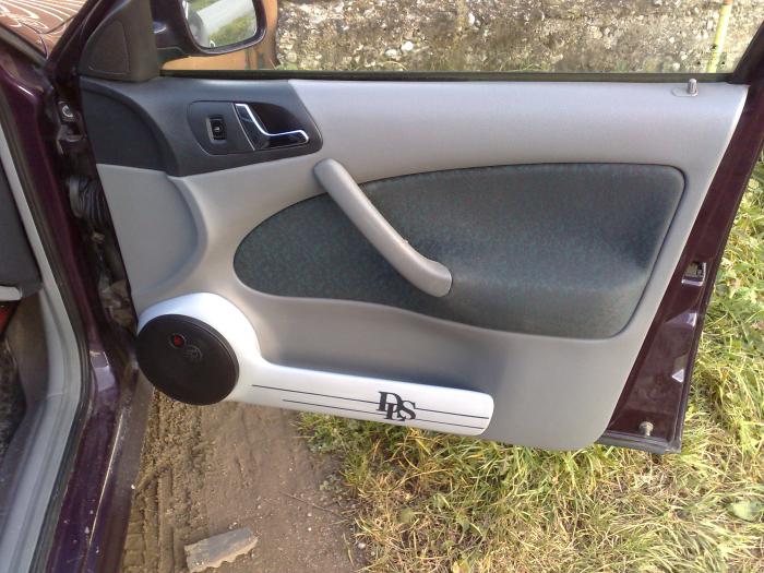

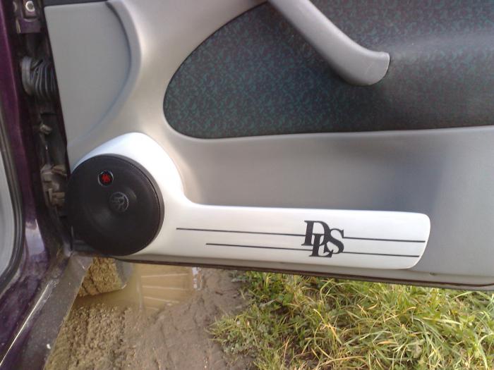

opat zamaskovat a striekat sivou nakolko nemam momentalne ploter takze rukou vyrezavat je umenie... a na toto treba vyrezat nakolko volnou rukou je to o nicom.
o 15.10.2011, 12:36 | japonec1 | Upraveno: 2011-10-15 12:41:26
Finish uz len lak a mozno nejaky ten tien a je to . logo osahuje aj kruh ale to ja nevyrezem so skalpelom tak som tam dal pasiky ..... je to len ukazka ze ak je napad tak da sa ist aj tymto smerom a sklbit autohifi a airbrush ... asi to pojde naspat do sivej nakolko sa mi nepacia kraje a bola by to moja velmi zla vizitka prace alebo pockam na ploter a vyrezem sablonu nech to je pekne... celkovy cas 30 min. :-) 1x coffe a 3x cigo :-)

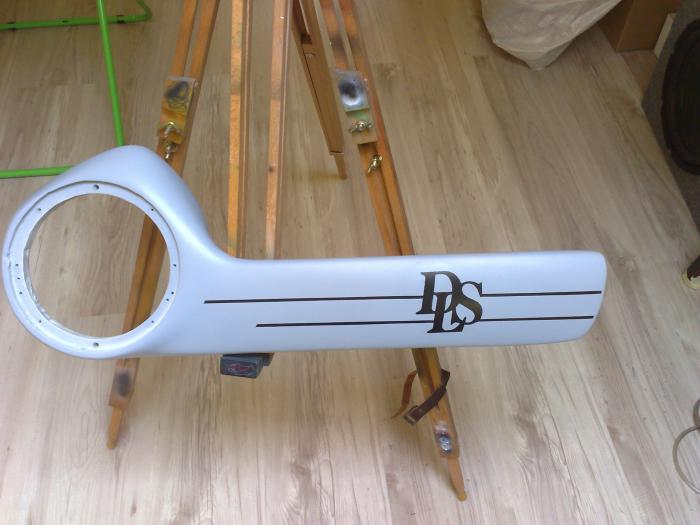

o 15.10.2011, 12:42 | japonec1 | Upraveno: 2011-10-15 12:50:02
samozrejme nalepka by to vyriesila a bolo by to ovela jednoduchsie ale preco si robit zivot jednoduchy ...

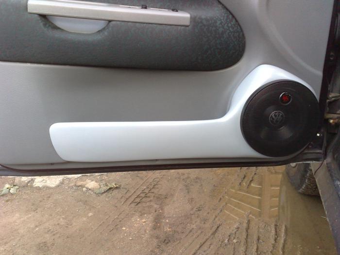

o 21.10.2011, 17:22 | japonec1 | Upraveno: 2011-10-21 17:24:07
takze konecne hotovo -- po zime pojde do kozenky sivej zatial to bude takto je to uz po laku len mozno byto chcelo prebrusit ale aj tak dobre.
o 21.10.2011, 17:24 | japonec1
druha strana
o 21.10.2011, 17:25 | japonec1
a este jedna
o 21.10.2011, 23:14 | hifim@ni@k
Pěkné. Originalita se cení. Jen jsi mohl natočit repra tak, aby logo na vrchlíku bylo správně a na obou stejně.
o 22.10.2011, 08:29 | japonec1
dik. ano vsimol som si len uz som to mal zlozene a u nas nejak prituhlo. Ale otocim to.

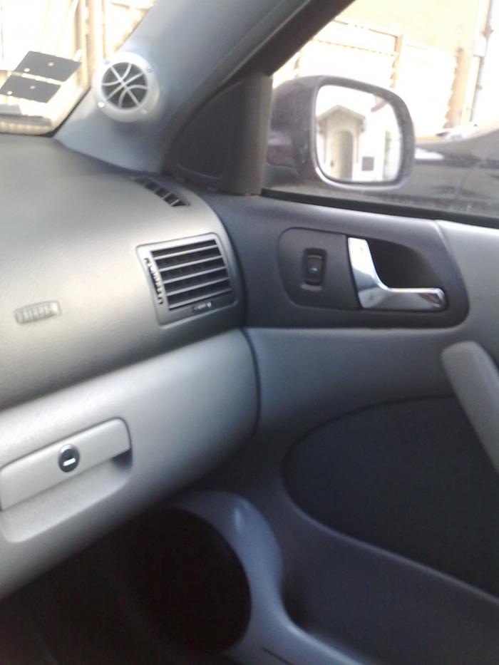

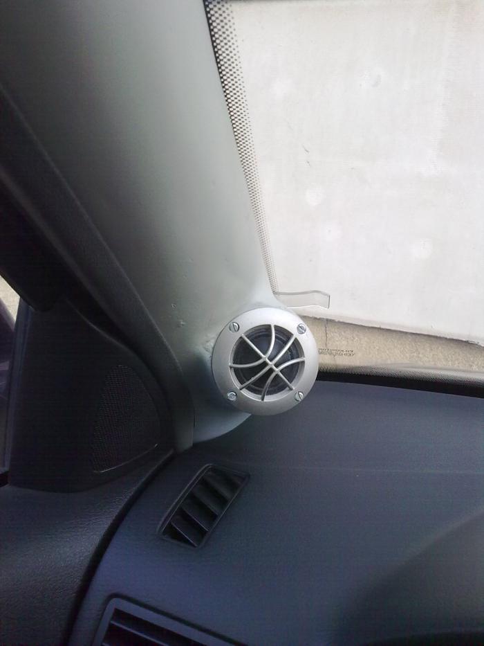

o 10.10.2012, 22:21 | japonec1
Nejak som casom dokopal aj vysky - lamino, este treba komplet dat kozenku
o 10.10.2012, 22:22 | japonec1
druha strana

o 10.10.2012, 23:57 | hifim@ni@k
Pěkná práce a rádio super.

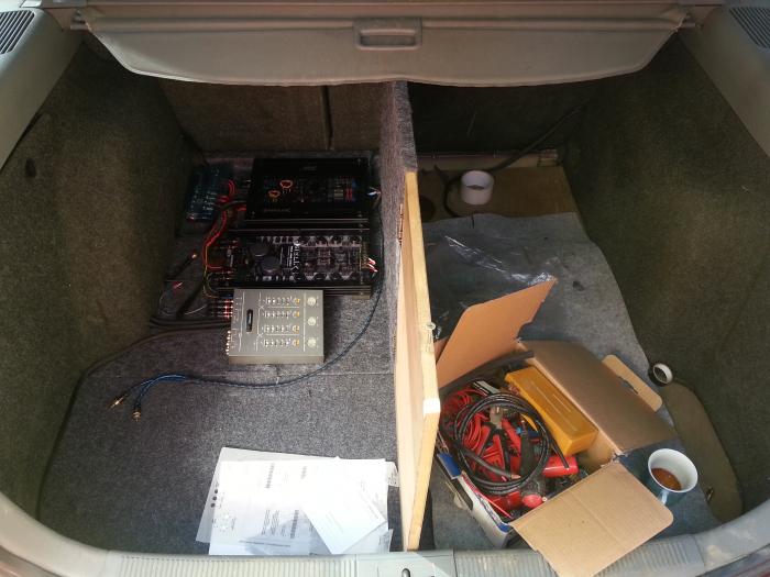

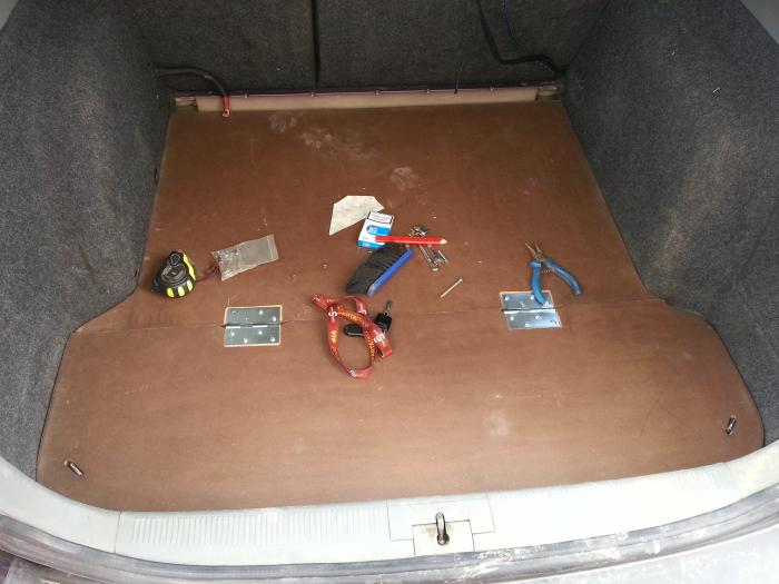

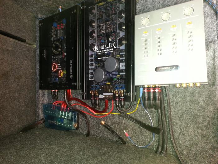

o 20.08.2013, 11:51 | japonec1

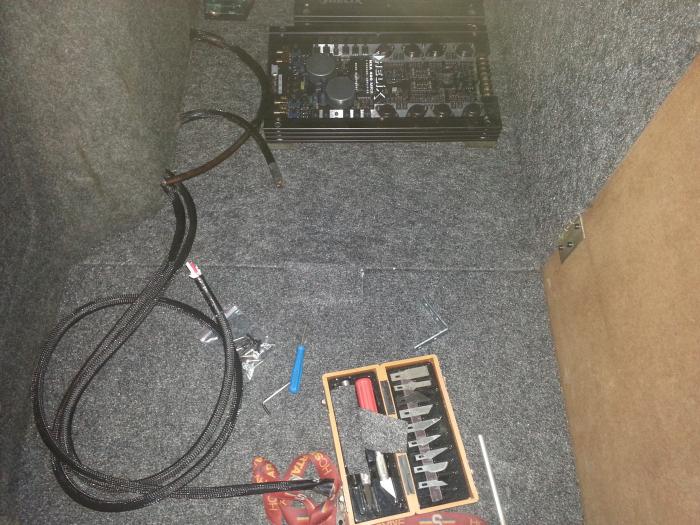

Takze po dlhej dobe prisiel cas na kufor a trocha poskusat aktiv. Takze par foto neni to ziadne terno ale aspon nieco
o 20.08.2013, 11:59 | japonec1

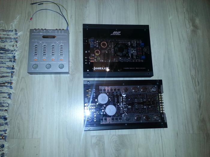

o 20.08.2013, 12:00 | japonec1
Komponenty aspon nieco co som sfotil
o 20.08.2013, 12:02 | japonec1

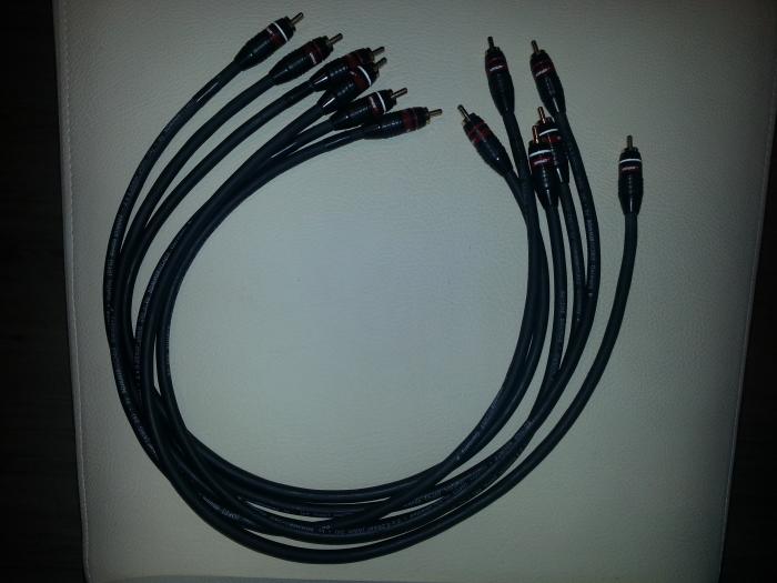

Rca sommer cable
o 20.08.2013, 12:03 | japonec1
o 20.08.2013, 12:04 | japonec1
o 20.08.2013, 12:12 | japonec1
Zatial je to na hrubo ale aspon zapojene. V plane je aj kryt na zosiky kedze v aute vozim psa.
