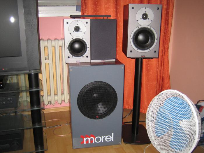

Tak v prvom rade SW10 je subwoofer 25 cm, nechápem ako by si to chcel pouzit ako stredobas do trojpasma. Potrebuje velku cca 50 L ozvucnicu s BR aby frek. bola ako tak vyrovnaná a u mna v tom čase hrala na DLSA6 ktora vykonovo bola tak akurat, ale zvukovo to bolo velmi prijemné.

Samozrejme ultimo je top trieda, o tom sa tu nebavilo. Ale o tomto:
foto k příspěvku  od frantobmw

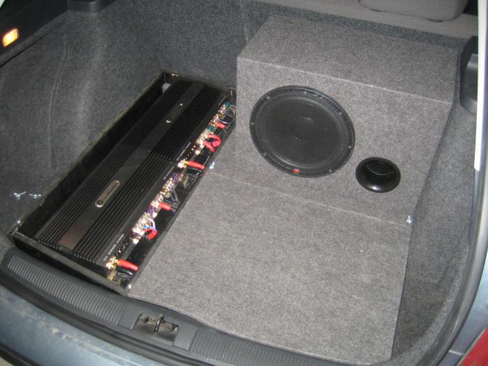

o 23.12.2011, 20:24 | frantobmw
A kedze po skuskach sa vyjasnilo ze daná ozv. je malá a aj A6 je k nej slabý zosík woofer putoval do izby do obrovskej ozv. a na výkonový zosík. A namiesto prislo JL12w6v2. ktorá potrebovala mensiu ozvucnicu a hlavne uzavretu a A6 bola výkonovo v pohode.

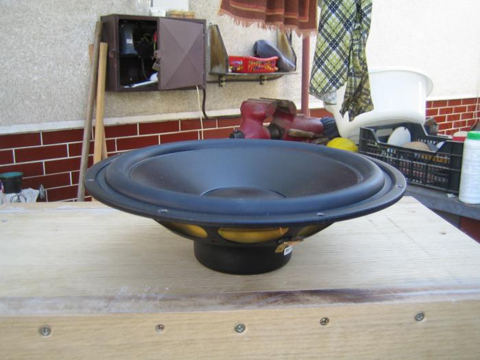

o 23.12.2011, 20:28 | frantobmw
Ináč woofer ako malý prd. Začiatkom sme báli nan napojit aj A6...
