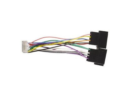

o 12.01.2012, 05:55 | tomas.V
propoj ISO konektor samec se samicí a podívej se na označení kabelů - polaritu (je to ten kabel z ISA do konektoru autorádia kterej bejvá z 99% značenej viz obrázek) Budeš potřebovat multimetr s pípákem....nooo a už můžeš zkoušet. Jeden hrot kabelu od mulimetru hoď třeba na + FRONT R ISA a druhým hrotem zkoušej kterej je to kabel od repra ve dveřích
nic na tom není
foto k příspěvku  od tomas.V
