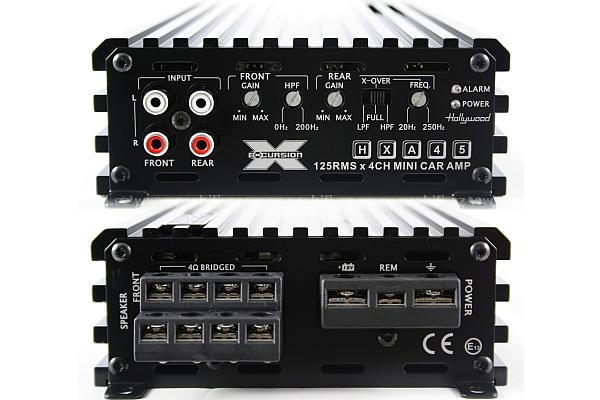

Zravim chlapi, pustil som sa do amaterskej montaze audia v mojom aute, vsetko je docela dobre az na to ze mam rovnaky problem tudiz sum vo vyskach.
V prvom kroku som zapojil z OEM radia do vyhybky priamo predne repro(Morel Tempo 6 - [ Link ] ) - hralo, bez sumu, len samozrejme OEM zosik nestihal... V druhom kroku som nainstaloval zosilnovac (HXA45 - [ Link ] ), radio => hi/low adapter( [ Link ] ) => zosilnovac => vyhybky => repro.
Po zapnuti to zacalo, volume 0 a sum vo vyskach, konstatny. Prva chyba ktorej som si uz vedomy je napajanie spolu so signalmi.... Ake navrhujete riesenia? Existuju nejake odrusovace? Moze to sposobovat hi/low adapter? Nastavenie zosilnovaca? (zla volba zosilnovaca?), kable by mali byt normalnej kvality kupoval som ich v serioznom elektre (GME) a volil som drahsie varianty.

Zkus na zesilovaci stahnout dolu gain na nejnizsi moznou hladinu (zacni na nejnizsim a pripadne zvysuj pokud bys potreboval zvysit hlasitost). Resp. vytoc radio na 80% volume a pomalu zvysuj gain na zesilovaci dokud uz to nebude opravdu nahlas. Cim nizsi gain, tim teoreticky nizsi sum.

@Diner ok diky, nevedel som na co ten gain sluzi skusim tak, este aj ten HI/LO adapter ma nejake 2 potenciometre (L+P ch) tak aj tam mam ist co najnizsie?
@Ondrej2209 je no preto som tu preluskal ale nikdy nikto nenapise riesenie iba sa odmlkne no to je bezne... Kostry su v pohode zosik ma cistu krasnu kostru na uchyte pásu (este som osmirgloval dosady pre ocko preistotu, som pedant...) a bateria snad tiez v poho no ceknem to este pre istotu.

PS: polopatisticky popis vsetkych cudlikov a potakov na zosiku by mi tiez "pejchol" :))//iba vrch ofc... kable mam snad dobre pozapajane :D

Takže, celý zádrhel je vo vstupnom signále a rozhasených nastaveniach HI/LOW adapteru vs. Gain na zosiku vs. volume na radiu... Bude novy hi/low adapter a potom to nastavim cez gain... A ked som potocil HPF tak sa mi v reporo objavili aj bassy :D.
Zvlastne je ze ten sum nieje akoby linearne stupajuci s Gainom ale existuje uroven pod ktoru ten sum proste prestane a o milimetrik viac zase zacne.
