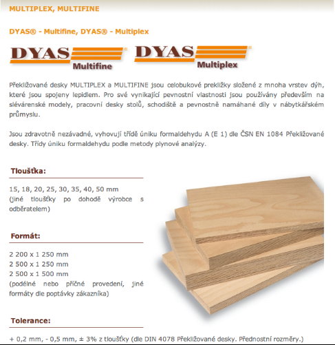

o 17.02.2012, 18:01 | ricardo
ano asi jooo dekuji
foto k příspěvku  od ricardo

o 29.02.2012, 11:53 | MAX | Upraveno: 2012-02-29 11:56:04
Já měl asi ten multiplex - podle mne byly mezi dýhami vrstvy "dřeva". Vypadalo to, jako ty vrchní dvě desky na Ricardově obrázku..
Každopádně jsem si myslel. že je to nějaký exot. materiál a nechtěl jsem experimentovat - je jasné, že u ozvučnic hraje roli i váha, takže u nějakých extrému bych z toho lepil sendvič s MDF, ale jinak bych z toho udělal box, kde bych jen čelní stěnu vyztužil MDF - na ostatní stěny bych to použil a na podlahy a zástavby určitě - ta úspora váhy je velká..

multiplex (MPX) je jednoducho preklizka....
oproti MDF je tvrdsia, lahsia, pevnejsia.
MDF je tazsia a lepsie tlmi.... uz spominany sendvic z 16mm MPX a 12mm MDF je super kombinacia, pevna a s dostatocnym tlmenim... Na bezne pouzitie staci 18MPX(preklizka)

noclue to neni pravda je v tom zasadni rozdil neni to totozne z preklizkou
o 03.03.2012, 20:30 | noclue
vincek: tak ja potom neviem, čo je preklyzka. Z MPX Buche mam celu celu zástavbu v kufri aj ozvucnicu.
Aky je teda rozdiel, prípadne ako sa povie preklyzka po nemecky?
o 03.03.2012, 20:59 | hifim@ni@k | Upraveno: 2012-03-03 21:04:14
V tom řezu to vypadá jako špičkové modelářské překližky, které se sem začaly vozit po revoluci.
Oproti té klasické stavební měla více vrstev a z kvalitnějšího materiálu. Ale stále je to prostě překližka.
