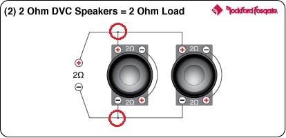

Zdarec lidi jeden dotaz jak řešíte spoje na kabelech v označeném místě?Zajímá mě to v případě silnějších kabelů napríklad 10 mm?Díky všem za rady.

o 31.03.2012, 07:16 | jok3r
distribucni blok?

o 31.03.2012, 12:01 | ivls
to J.O.G.I
v pripade obrazku bez z terminalu na obrazku praveho sw do terminalu leveho sw a z neho dalsim kabelem do terminalu na zesilovac
pripadne je to mozne i jednim kusem kabelu a to tak, ze z praveho do leveho - kabel oholis, ohnes a das do leveho sw a pak dal na svorky k zesilovaci
doufam, ze jsem napsal srozumitelne

o 31.03.2012, 14:31 | clown
pouzivam 4 pin neutrik.. , proklemovano v zastrcce .. nebo rovnou vedu 4 linku od mono a mam klid

o 31.03.2012, 16:42 | mr.brain
JOGI: k tomu neutriku - speakon [ Link ] samice - tam jsou normální fastony, takže by tam i 4x 10 qmm dát šlo, problém bude samec, kde jsou ty kabely sešroubovaný dohromady v tom konektoru a tím otvorem bys je neprotáhnul...
Zajdi někam do hudebnin ať vidíš sám, jaké to má rozměry. Ještě dělají "powercon", je to teda na elektriku, ale možná tam půjde větší průměr kabelu.

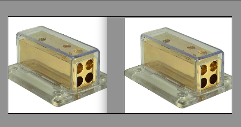

o 31.03.2012, 21:17 | petis
Já používám distribuční blok pro napájecí kabel. Do bloku ze zesíku 20qmm, a pak do wooferu 10qmm pro každou cívku:-)

o 04.04.2012, 13:28 | ricardo | Upraveno: 2012-04-04 13:31:22
((( prosim )))
