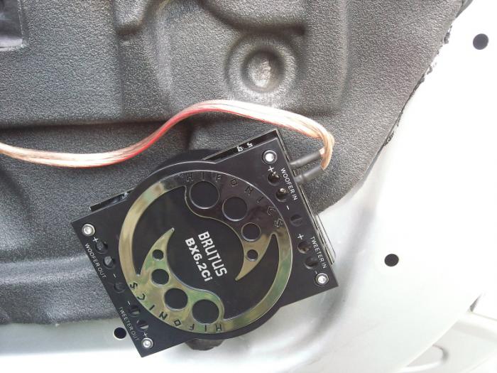

o 21.04.2012, 20:27 | PekG
Já jsem to zapojil tak, že mám ze zesiku + i - do in woofer. A jede to ok
o 21.04.2012, 20:29 | PekG | Upraveno: 2012-04-21 20:31:32
tak
foto k příspěvku  od PekG
o 22.04.2012, 13:59 | sedlackus
Kabely jsem prošel a ok. Ještě zkusím to zapojit jako to má PekG
o 27.04.2012, 09:42 | PekG
Pak napis jak to dopadlo. Ale jak si tak vzpomonam tak jsem mel na jesne vyhybce studenak jak prase a sem tam mi nehral jeden vyskac tak to projdi. Jen jsem jej prepajel a ok.
