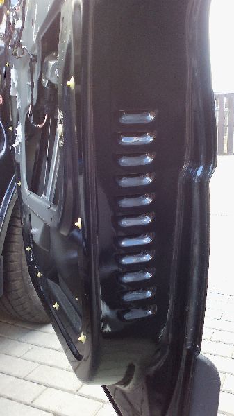

Budu tlumit dveře a dotaz je co udělat s tímto větráním, když to nezalepím tak to nebude ono a když to zalepím co to udělá ve dveřích popřípadě v celém autě s ventilací?

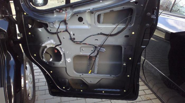

Ještě jsem zapoměl, tyhle otvory stačí pořádně přelepit nebo tam mám nejdřív přidělat nějaký plech?

o 26.04.2012, 23:27 | hifim@ni@k
o 27.04.2012, 06:38 | dan22
hifim@niak: díky, odpověď je jasná, snad ty ucpaný větrací otvory nebudou ničemu vadit
o 27.04.2012, 08:13 | Seat Power
ty vetsi diry urcite zadelat,napr.nejakym hlinikovym plechem,nebo vylaminovat apod..ty bocni pruduchy bych taky nejspis zadelal u spousty jinejch aut nejsou a taky to funguje .o)

V tapecu jsou taky díry na odvod vzduchu a vlhka z nastupovacího schůdku. Nevím co to udělá v zimě nebo v děšti s oknama uvnitř vozu, jestli se nebudou o poznání víc mlžit. O toto mi jde, přemýšlím ale o nějakém vzduchovodu uvnitř dveří, který by to snad mohl vyřešit.
