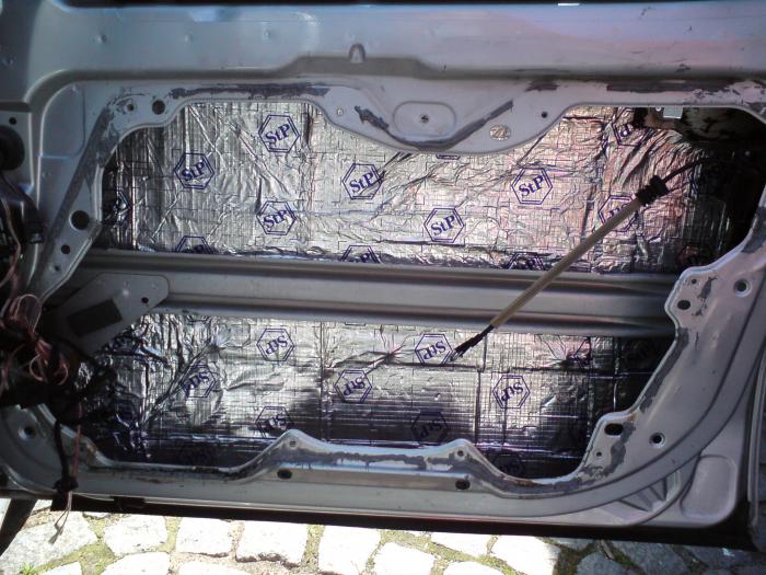

Ahoj, včera jsem tlumil dveře na seatu toledo, nalepil jsem komplet vnitřní stěnu a pak jsem zalepil veškeré díry na krycím plechu, který se montuje na dveře. Dále jsem mezi ten plech a tapec dal ještě akustickou pěnu a nepoznal jsem skoro žádný rozdíl, čekal jsem od toho víc, nevíte co by mohlo být za problém? repro komponentní hertz dsk 165

Pomohlo by další foto + uchycení repro. Zbytek sestavy?

hele foto nemám, repro drží na plastovém adaptéru přímo na toledo, rádio mám sony cdx gt 930ui. Repro neženu přes zesík, ale bylo mi řečeno, že i bez něj to bude znát. čekal jsem zvýšení basů a to nepřišlo :-(

musis vytlumit i ten vnejsi plech,ale i tak moc nepoznas rozdil to se da cekat ty DSK jsou hodne slabe na basech a jeste ktomu kdyz nejsou pres zesilovac,nemuzes cekat nejake zlepseni.

já mám teda naloženo v kufru 1kw rms, takže basů mám dost, ale přemýšlím, že to půjde pryč, tak bych chtěl zlepšit dveře...jinak ten plech celý polepit jo? Ta akustická pěna s tím nic moc neudělá co? Tu jsem tam hlavně dal, že mi drnčel tapec
