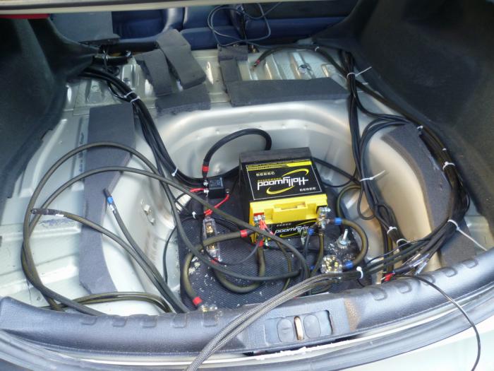

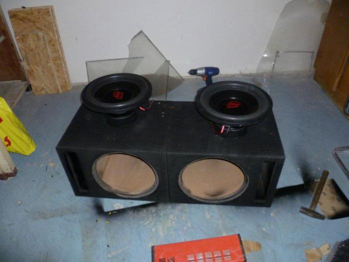

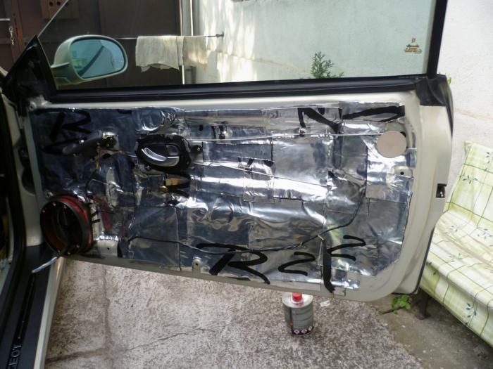

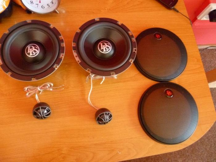

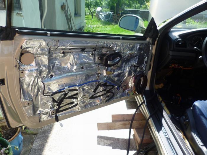

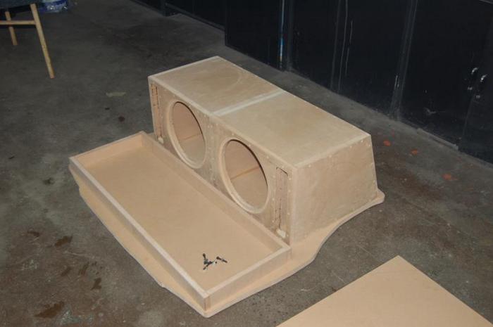

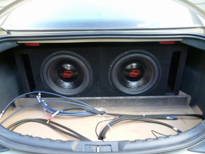

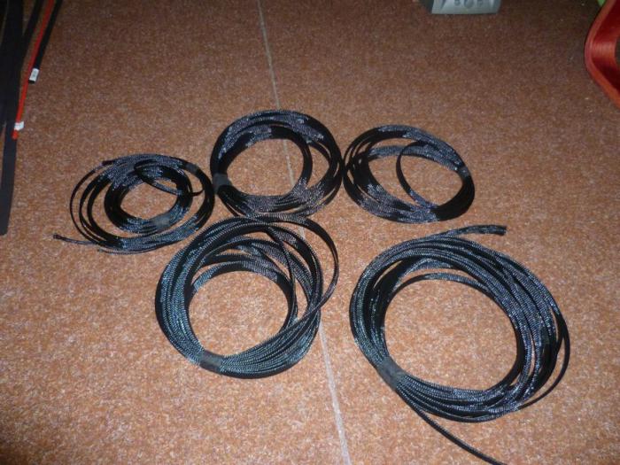

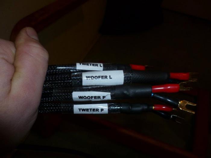

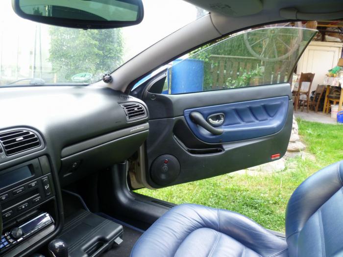

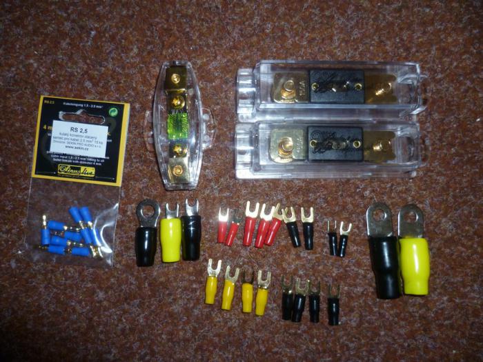

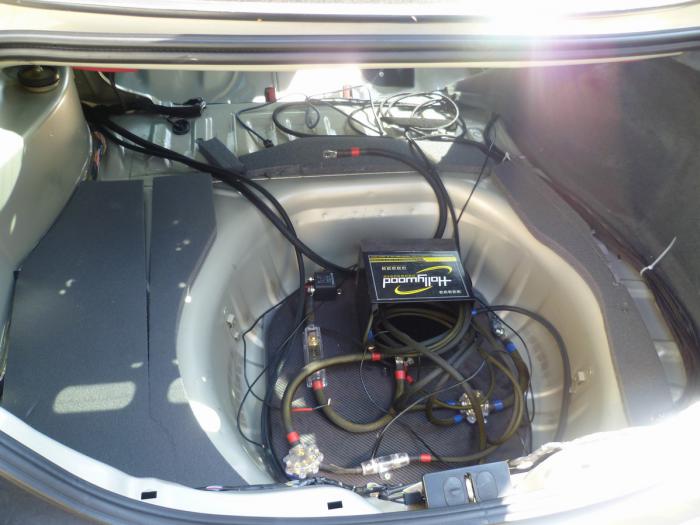

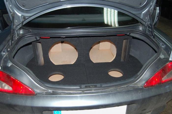

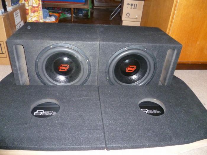

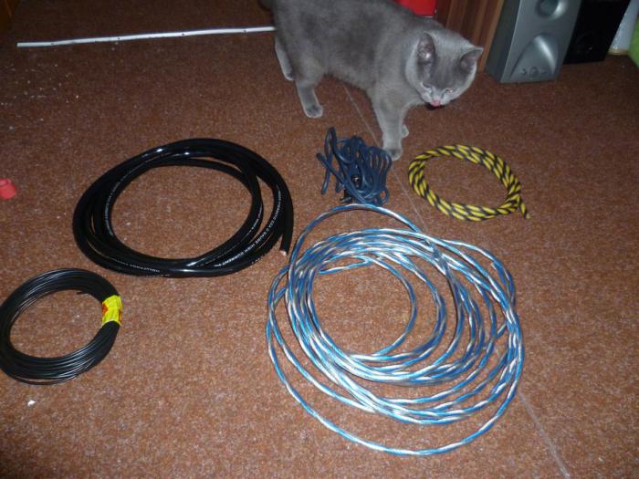

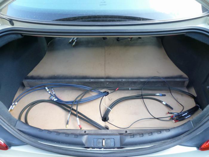

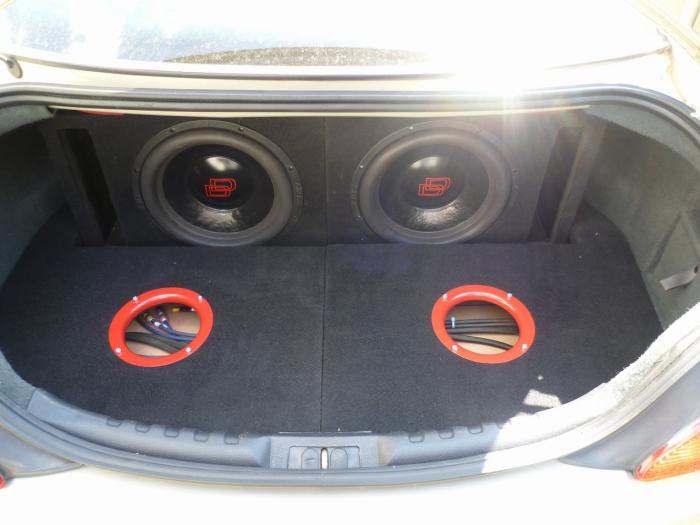

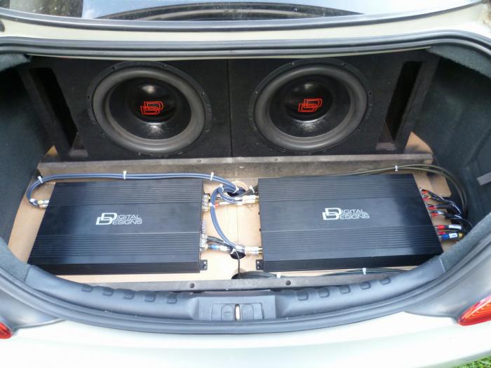

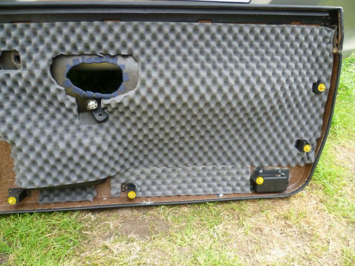

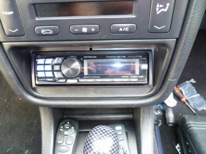

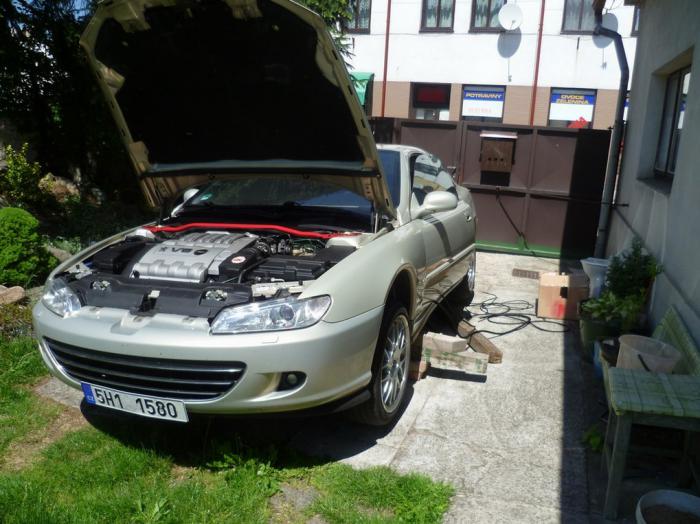

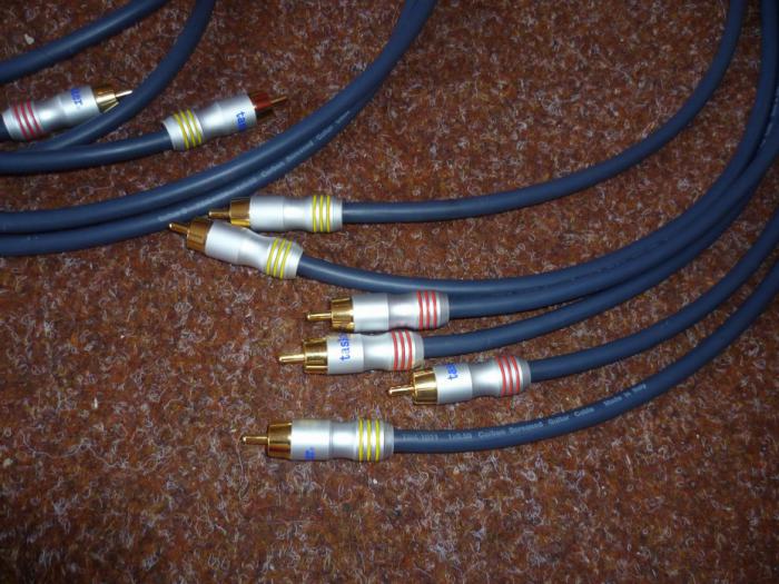

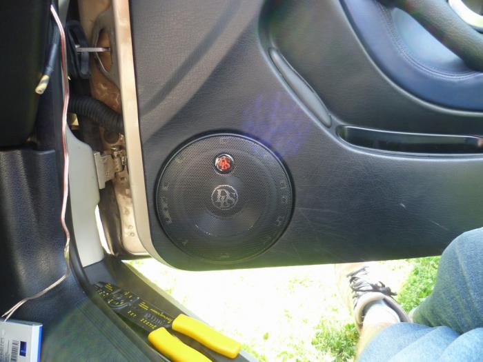

Ahoj všem tak bych se s vama chtel podělit o svoji novou instalaci.Vše začalo nekdy v zimne v dílně Pana Karlovského v HK. řekl jsem že kufr využivat nebudu tak at neco navrhne a jelikož jsem auto potřeboval denně tak jsem mu tam akorat nechal koberec z kufru a změřila se výška a šiřka a to bylo vše asi za tyden sem se tam stavil pro doměření a dopasovaní a vysledkem je opravdu luxusní zastavba.natož že to dělal jen podle toho koberce tak vysledek 100procentní.Tímto mu chci ješte jednou moc podekovat za supr praci.komponenty jsme zvolily od DD 2x subwoofer dd 512 dvc4,monoblok dd CM1000,a čtyř kanal DD C5c,předky meli byt taky od DD ale nakonec jsem zvolil DLS MS6A tak doufam že budu spokojeny,vše se bude řidit aktivně přes procesor alpine pxa-h100 a HU je alpine 117ri,kabelaž jsem zvolil dozadu k baterce 50qmm,kke kompum stretwireles 3,3qmm fakt supr kabel na vyšky 1,5qmm,a signaly jsem si vyrobil z tasker 1031 a cinchu tasker,tlumení jsem zvolil B2 a moc dobře se sním dělalojinak všechny kabely ve floxo opletu. a baterka vzadu je HW spv35+rele na dobijení nagares tot asi vše víc řeknou fotky.

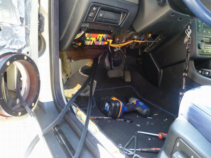

tady asi to nejhorší tahaní kabelu
foto k příspěvku  od joda406

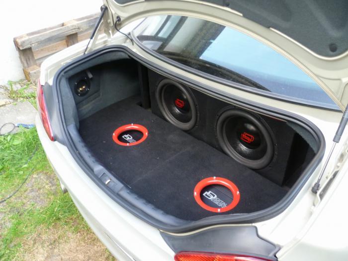

o 25.05.2012, 19:15 | Proffesor_W
Hadam ze zavesy nemaji sanci pri max vychylce klepat o tu MDF podlahu?! A k cemu jsou ty cerveny diry v te zvednute podlaze? Kvuli pristupu, nebao tam bude ten procesor?
o 25.05.2012, 19:54 | joda406
ne tam je místa dost ty červeny díry jsou na zesilovače

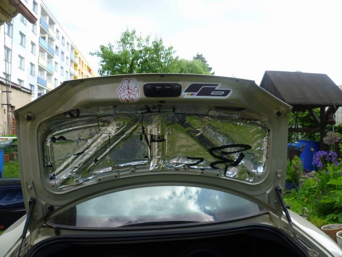

seat power:mam coupe tlumit se bude ješte zadní víko střechu jsem chtel taky ale jelikož jsem si pořidíl auto se šíbrem tak tu střechu dělat nebudu jsem rad že tam neteče a funguje tak jak má.
revilo:bohužel musim počkat do vyplaty na ten procesor taky jsem zvedavej jak to bude hrat dneska tan nainstaluji zesilovače a vytlumím to viko a to bude zatim vše.
o 27.05.2012, 10:29 | joda406
o 27.05.2012, 10:30 | joda406
o 27.05.2012, 10:32 | joda406
tak konečne vše hotovo už jenom ten procesor a a budu doufat že to bude hrat:-)))

o 28.05.2012, 11:00 | prohifi.cz
vypadá to fajn, jenom fotky možná matou, ale nejsou ty štěrbiny částečně zakryté dvojitou podlahou?
o 28.05.2012, 22:48 | joda406
trochu jo

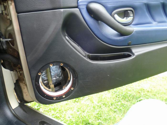

o 29.05.2012, 15:50 | mishan
hezké, ale ty šroubky na těch červených kroužcích jsou strašné, to dej pryč, nebo dej zapuštěné

25.05.2012, 18:44, super, jak ta číča kouká na ty kabely a olizuje se :-)
o 01.06.2012, 13:07 | 1kw
Moc pěkné, jen nikde nevidím jak máš řešen průchod do kabiny..
Jen se ptám, zajímalo by mne to.. :)
o 01.06.2012, 17:12 | joda406
1kw:pruchod je v zadním platu místo reproduktoru
