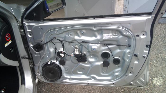

Dělal už někdo vytlumení dveří na Ceed 07? Dneska jsem to s kamarádem na zkoušku rozdělal a moc nevím jak dál, na tom vnitřním plechu drží moc věcí na nýtech :o))

foto k příspěvku  od Beda

odstrojit a odnytovat,co chces za radu?

Jak psal Seat Power odstrojit a odnýtovat Jiná rada než odvrtat nýty není.Je to takto u více aut.

Ja takhle kryte dvere jeste nemel, tak se radsi zeptam nez bych neco po... dik

ja bych odvrtal ty nyty a pak bych tam dal misto nytu nytovaci matice. kluci to tak delali na FI...

nic neodvrtávej! celej plech vyndáš i se zámkem, nejdřív musíš ale odpojit sklo od stahovačky a zafixovat ve dveřích v zavřené poloze. Pak ten plech vyndáš i s kaleláží-odpojuje se ve sloupku v průchodce, nedoporučuju na ni ale sahat, raději ten plech jenom odklop

nikdy jsem ty dvere nevidel, ale podle fotek se mi zda, ze u tech dveri co daval Beda je ten veliky plech (co je na nem repro) ke dverim prinytovany, kdezto na fotkach od tebe je prisroubovany

Marťas1 diky, to jsem chtěl vedět
