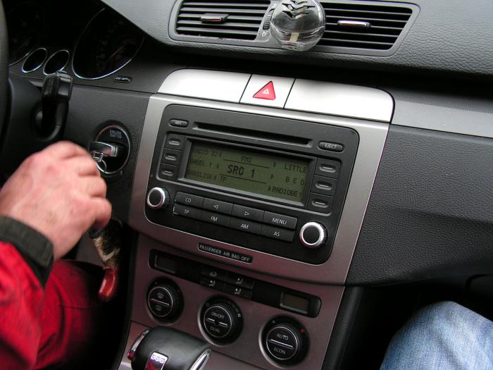

Mam original radio VW rns 300 a chcel by som zlepšiť hudbu, neviete či má toto rádio RCA výstup na zosik?
foto k příspěvku  od dioda
o 03.06.2012, 22:04 | Diner
dost o tom pochybuju, ale daji se udelat pomoci Hi-lo prevodniku
o 03.06.2012, 22:06 | Marťas1
určitě nemá, takže buď jak píše Diner, nebo zesík s vysokoúrovňovým vstupem
