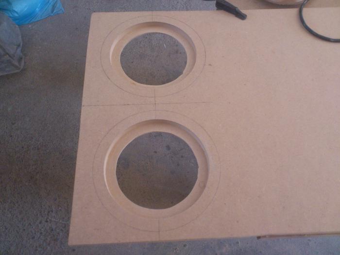

Tak jsem se pustil do instalace hudby. Jelikož je místa málo a kufr musí zůstat volný, budou zesilovače umístěny pod stropem a woofer pod palubkou u spolujezdce.
Komponenty: Rockford Fosgate 2k + 4k oba do můstku. Přední kompa Radical Audio.
foto k příspěvku  od Sodom

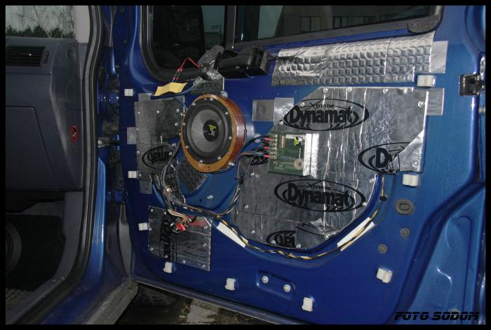

o 07.06.2012, 18:16 | db-marek
Chcelo by to viac fotiek.
Co sa tyka dynamatu original tak nema s nim moc dobre skusenosti, urcite treba uzatvorit obiem dverí s niečim stabilnim ako plech, drevo, laminat...
Inak ako maš uchytenu ozvučnicu pre basak?

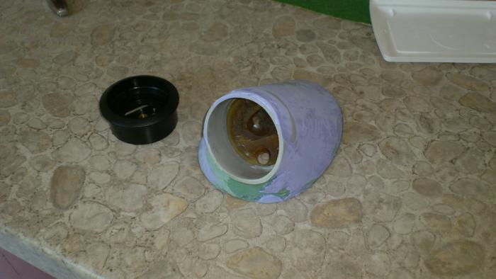

o 07.06.2012, 18:39 | clown

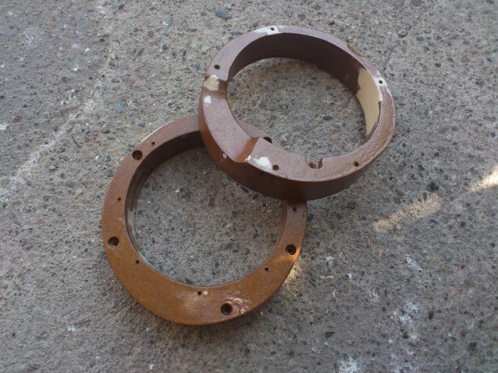

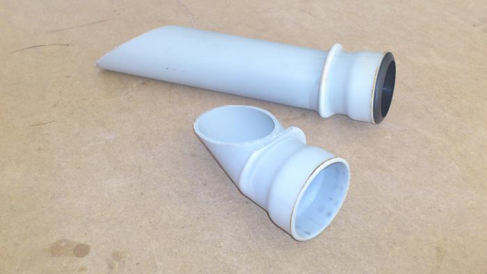

ty domky z trubky jsou maso :) to neni spatny :)
o 07.06.2012, 20:17 | ivls
domky, jako clown - taky hledim, jak je českej člověk vynalézavej :o)

o 07.06.2012, 22:27 | Sodom
Dveře se samozřejmě budou uzavírat.Zatím není moc co fotit:)Tohle je vše,co je zatím hotové.Sub na fotce je zatím jen čelní stěna.Zbytek ozvučnice se tvoří z laminátu.

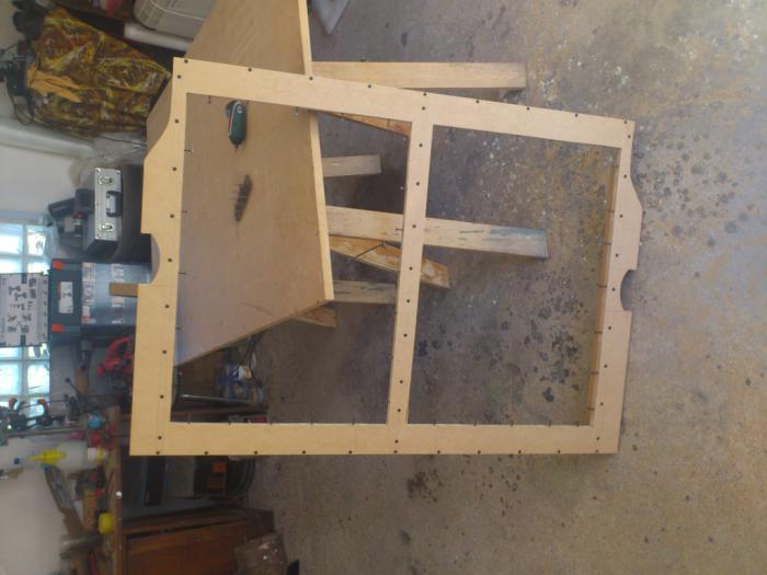

o 30.09.2012, 21:51 | Sodom
Trochu jsem pokročil v zástavbě.Je však obtížný se aspoň občas urvat a obšťastnit se koníčkem:-(Budu si snad muset udělat tejden volna a zamakat.
Takže fota těch pár kousků,co jsem zatim stihl.

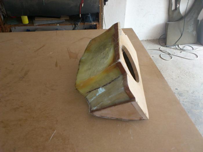

Ozvučnice pro subwoofer 7L uzavřenka:

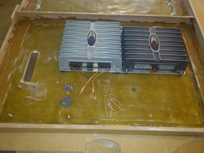

o 30.09.2012, 21:56 | Sodom

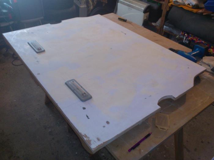

Rozpracovaná police pod strop pro zesilovače:

o 01.10.2012, 19:16 | wefa
Trubka je velmi zajímavé a inspirativní řešení :) Díky!
Jen více fotek..
o 05.10.2012, 22:32 | swep
novodurovou trubkou sem resil taky, je to velice elegantni reseni, je mozne ji nahrat horkovzduskou a presne natvarovat na pozadovany prumer, muzu jedine doporucit

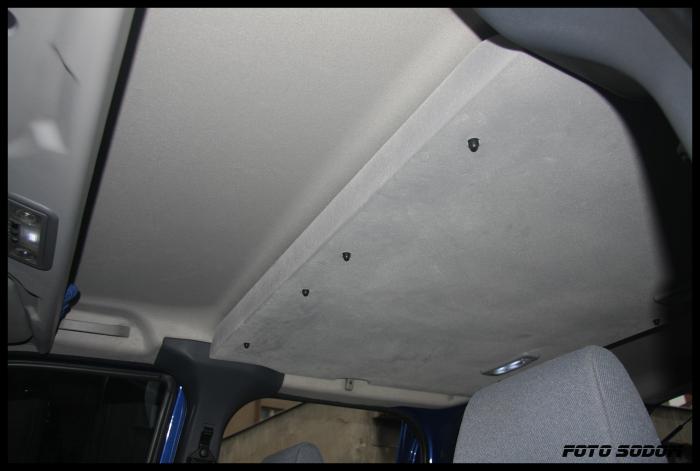

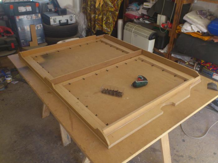

Trochu jsem pokročil v práci, tak dám pár foto.

Bylo potřeba přemístit stropní světla.

o 31.10.2012, 11:19 | hifim@ni@k
Zajímavý počin.
o 01.11.2012, 01:23 | db-marek
to je laminat alebo ma klame zrak? :o)
o 01.11.2012, 19:18 | Sodom
db-marek: jo je to z laminátu, kostra z mdf.
o 01.11.2012, 19:46 | kubiik
jak budes resit prichyceni ke stropu?
o 02.11.2012, 07:01 | Sodom
kublik: Ve výztuhách pro střešní nosiče už mám nanýtované závitové matice. Bude to držet 8 šroubů.

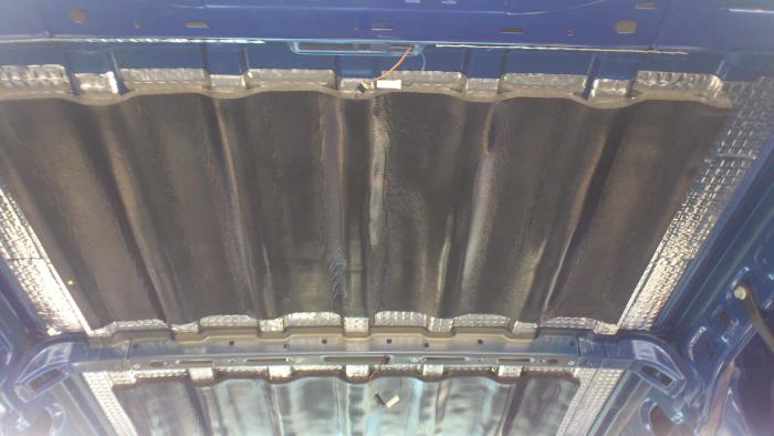

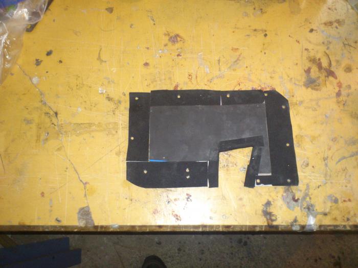

o 05.11.2012, 02:02 | Sodom

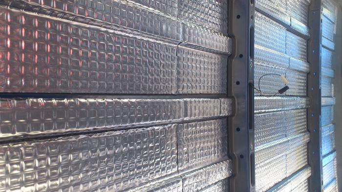

Přes víkend se tlumilo. Materiál Silent Coat.

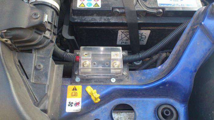

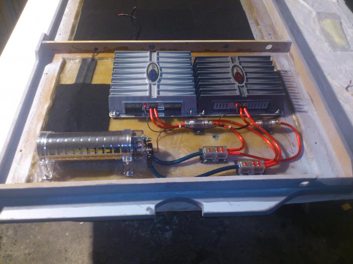

o 12.12.2012, 00:36 | Sodom
Tak zase pár fotek.
Napájení Kicker 20mm,krky,punčochy atd..
o 12.12.2012, 00:42 | Sodom
o 12.12.2012, 00:45 | Sodom

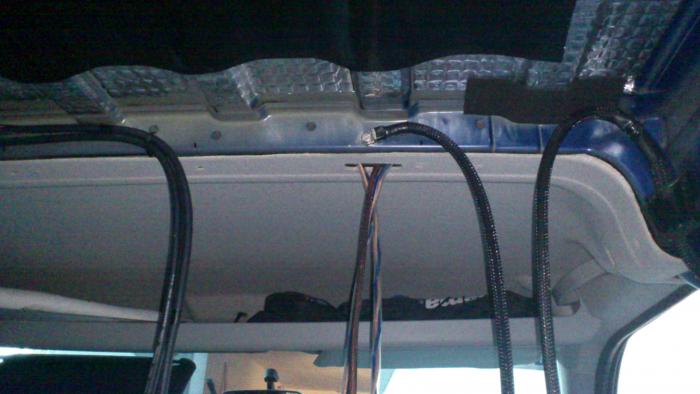

o 12.12.2012, 00:55 | Sodom
Kabeláž připravena pro zapojení.

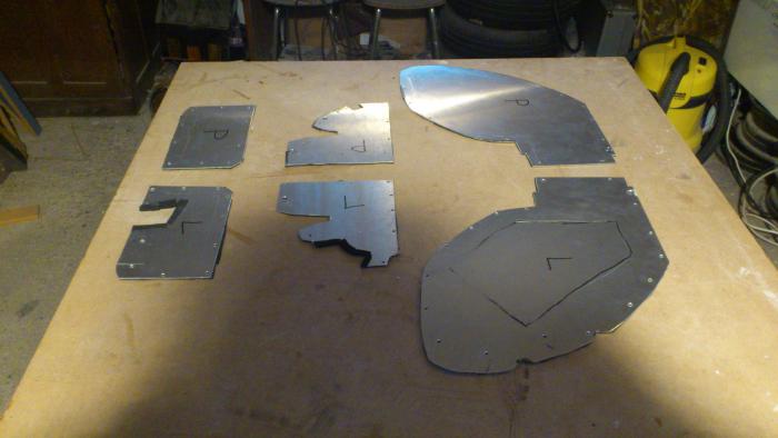

o 12.12.2012, 01:00 | Sodom

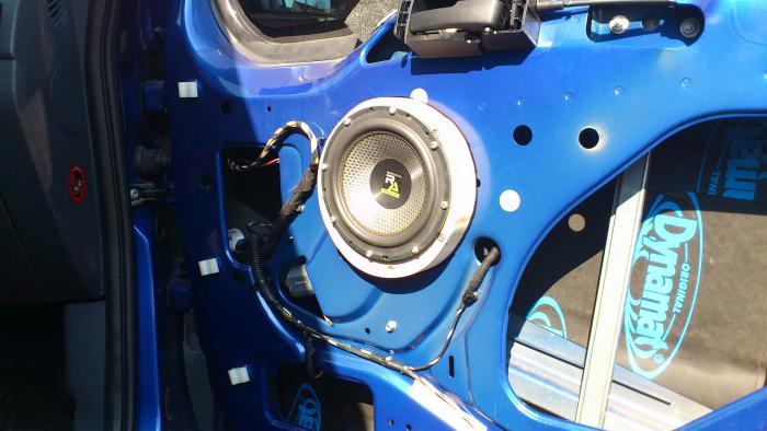

Záklop dveří alu plech.
o 12.12.2012, 01:03 | Sodom
Plechy vytlumeny i z vnitřní strany.

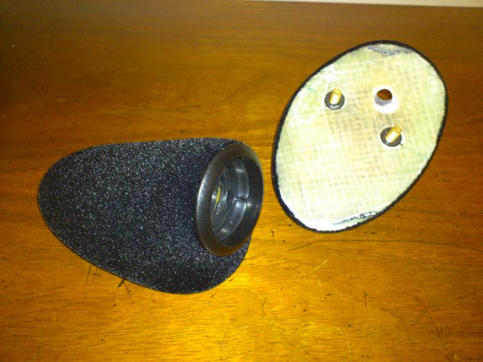

Hotové výšky.

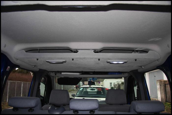

o 01.01.2013, 23:53 | Sodom
Police na zesilovače.

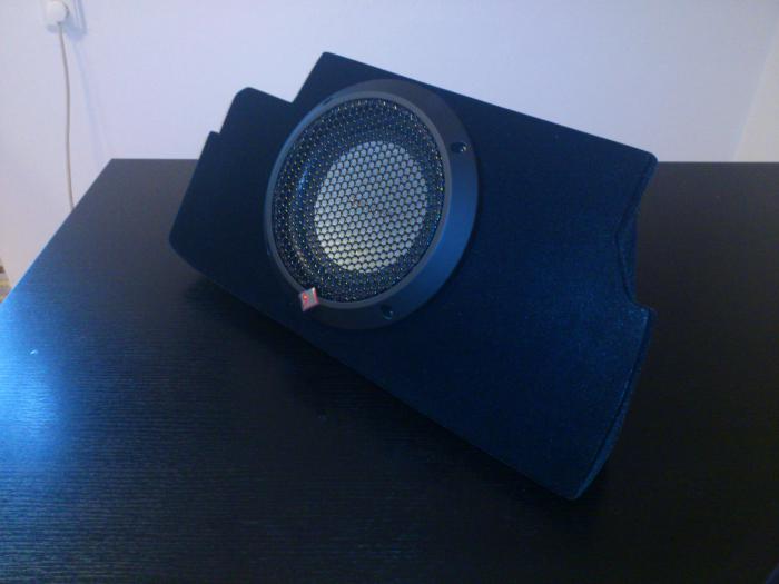

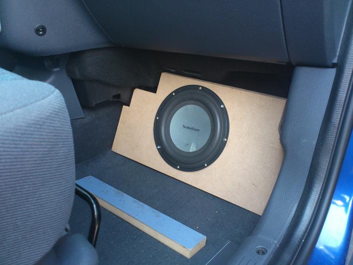

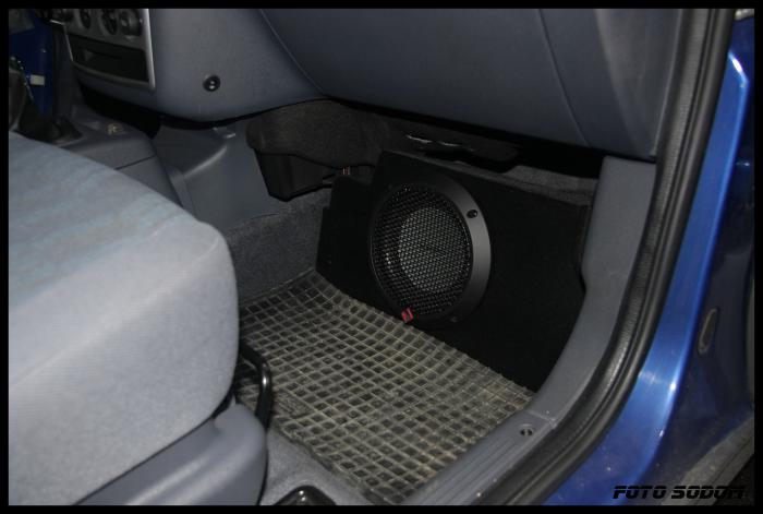

Subwoofer.
o 02.01.2013, 00:04 | Sodom
Zapojené zesilovače s kapíkem.
o 02.01.2013, 12:33 | wefa
Super, hoď poté i fotku výšek v autě.
o 02.01.2013, 12:53 | ladinek
Ty výšky se mě líbí, to je potáhlý nějakým kobercem???
o 02.01.2013, 12:56 | ladinek
Ještě se zeptám ty máš ten kapík na oba zesy? Přemýšlím o kapacitoru, ale nevěděl jsem, že to může zásobovat dva zesilovače :)
o 02.01.2013, 22:10 | Sodom
wefa: jo fotky budou, ale jeste nejsou hotove tapecy. Vlastně ještě ani nemám vymyšleno, jak na to.
o 02.01.2013, 22:24 | Sodom
ladinek: na výškách je flock a bude i na tapecech.
Kapacitor samo zapojuješ pro všechny zesy co máš nainstalovaný. Jinak by to ani nešlo.

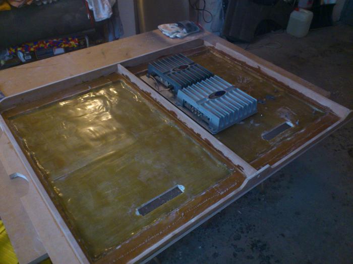

o 21.01.2013, 00:02 | Sodom
Přidám opět pár fotek.Hotovo ještě není,ale už jsou nainstalovány komponenty,naladěno a hraju:-)
o 21.01.2013, 00:04 | Sodom
Polička se zesilovačema.
o 21.01.2013, 00:05 | Sodom

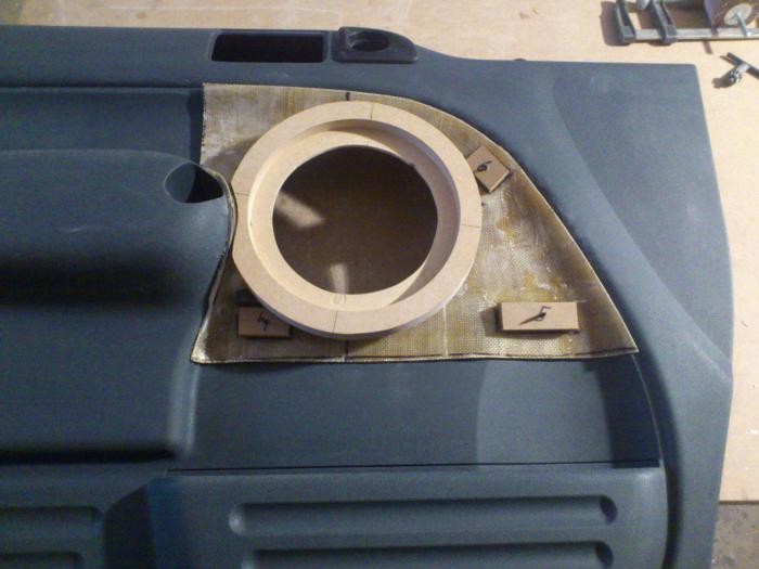

Téměř hotové dveře.Dotlumí se,až budou hotové dveře.Výšky provizorně na oboustrannou pásku:-)

Subwoofer.Spolujezdci si stěžují na málo místa.Pokud se dokopu,asi předělám do kastlíku.Ale kdo ví..:-)
o 21.01.2013, 00:24 | wefa
"Polička" nevypadá vůbec špatně. Za mě bych takto neinstaloval, ale proč ne, účel splnilo. Wooofer, předěláš a nebude to dlouho trvat. Jinak počkám si na ty výšky, ty mě zajímají nejvíce :)
Každopádně pěkná práce, jen tak dále!
o 21.01.2013, 11:08 | Sodom
Wefa: zesy proste jinam dát nešly.
Na vejšky si ještě počkáš;-) Teď je zima na práci v garáži.

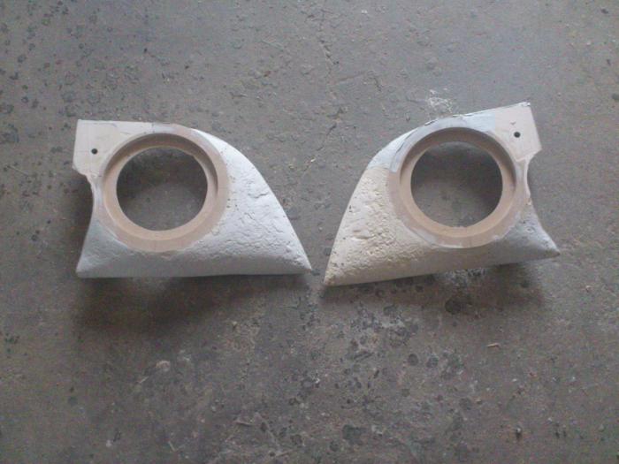

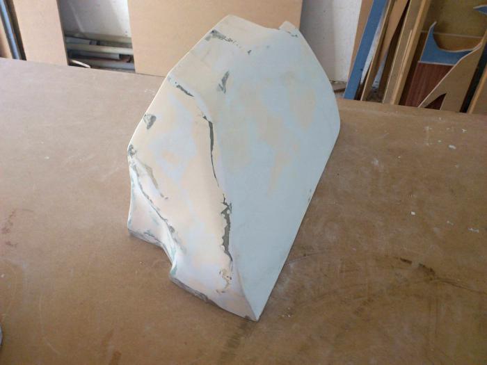

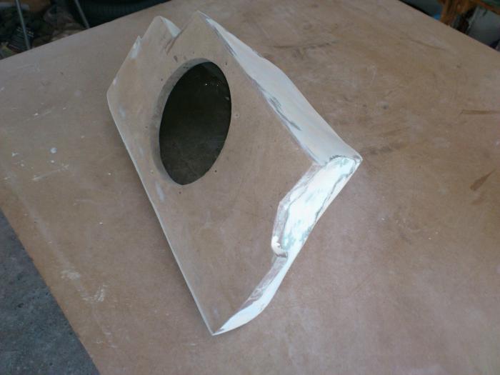

o 27.03.2013, 22:20 | Sodom
Malej kousek práce jsem spáchal,tak hodim foto.
o 27.03.2013, 22:21 | Sodom
o 03.04.2013, 22:20 | Sodom

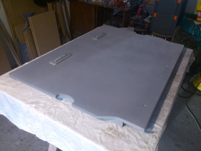

o 16.04.2013, 09:53 | Sodom
Připraveno na povrchovou úpravu.
o 16.04.2013, 11:24 | kubiik
A jaka bude!
o 16.04.2013, 18:30 | Beda
Cele flock
o 16.04.2013, 20:42 | Toxxx

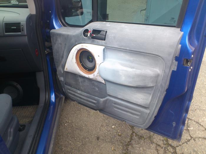

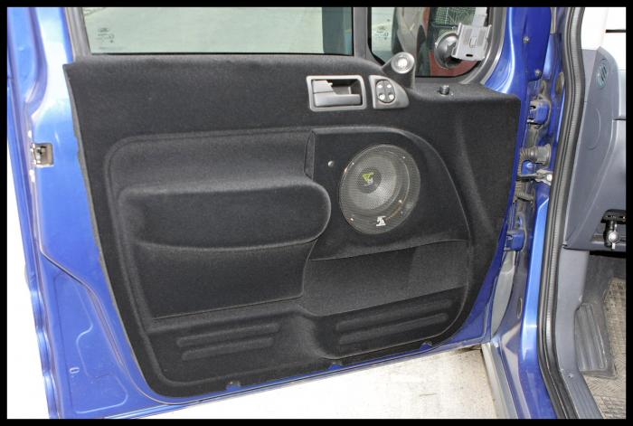

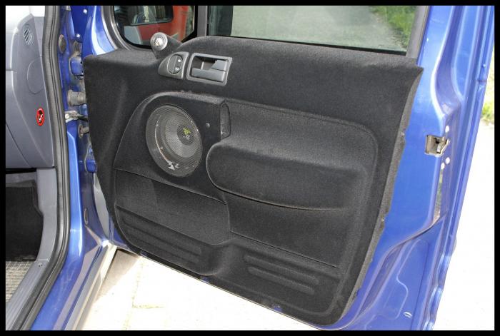

o 27.04.2013, 20:43 | Sodom

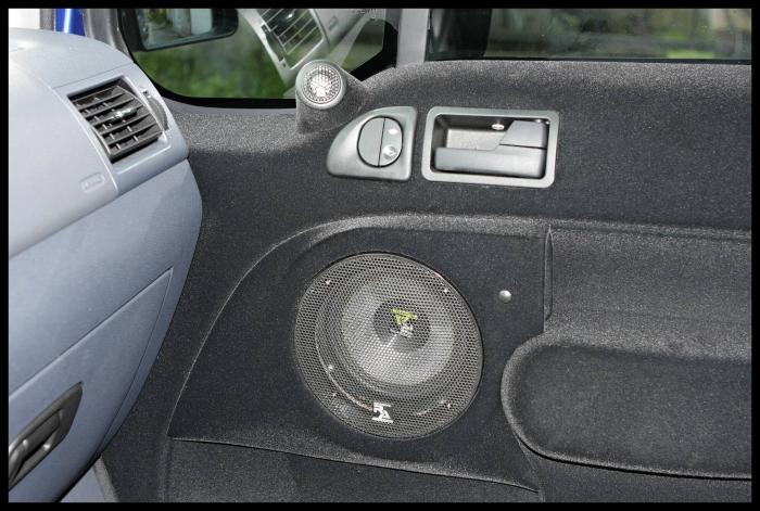

Dodělal jsem konečně dveře,tak tady jsou nějaké fotky.
o 27.04.2013, 20:47 | Sodom
o 27.04.2013, 20:48 | Sodom
o 09.05.2013, 11:47 | Sodom
Tak ještě pár dojmů.
Jak poznamenal ivls, je velká výhoda v umístění středobasu nahoře a poměrně malá rozteč s výškovým reproduktorem. Subwoofer jsem dopředu dával poprvé a nedivím se něktetým mistním členům, že volí tohle řešení. Zvuk je více homogenní v porovnání se subwooferem v kufru.
Jsem překvapen, jak dobře to hraje a můžu snad jen litovat, že jsem instalaci
nepřipravil pro pozdější upgrade na aktiv.
Velký dík tomuhle fóru a členům za inspiraci.
