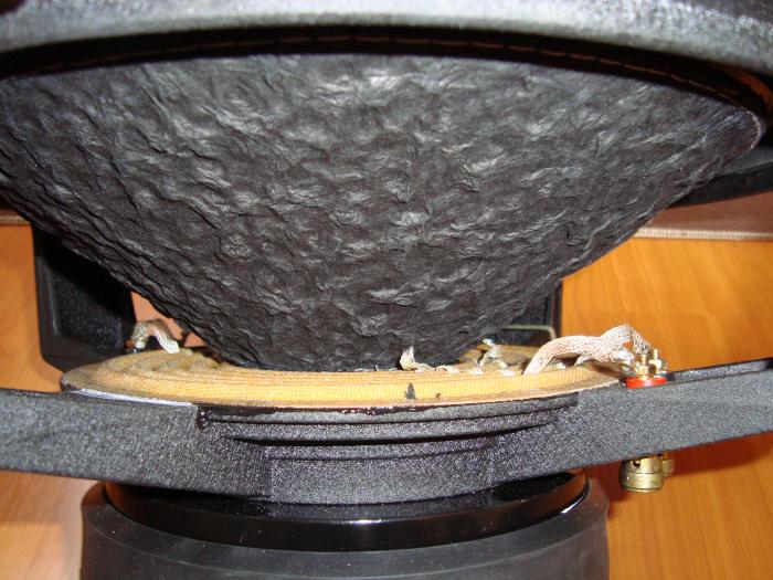

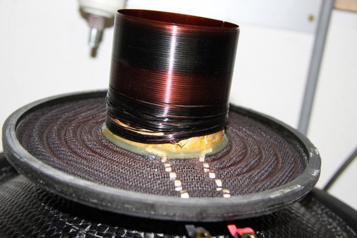

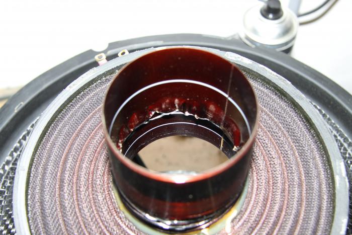

zdar, dnes přišel, tak jsem ho hned kuchnul:-) Zajímalo me jak maj v originálu motanou cívku.
foto k příspěvku  od petis
o 03.07.2012, 14:05 | petis
o 03.07.2012, 14:07 | petis
trochu tam něco drhlo:-)
o 03.07.2012, 14:28 | Dragster
Tak koukám, že chudák není zrovna v nejlepší kondici :-(. To s tím budeš mít asi práce co?.
o 03.07.2012, 14:31 | petis
Žádnej problem. A bude lepší než novej:-)
o 03.07.2012, 15:12 | Dragster
Už se na něj těším, to uvidíme, aby až odehraje Příbram nejel hned s tebou domů :-)))))
o 03.07.2012, 19:15 | petis
Ztoho bych strach neměl:-)
o 03.07.2012, 20:20 | Tuner#2
Teda to byl fofr, myslel jsem, že jsi ani mail nečetl, když nepřišla žádná reakce a on už je u Petise :-DD
No hezký, hezký jsem zvědav na postup ;)
o 03.07.2012, 20:25 | petis
Tuner: dnes ráno jsem kouknul na tracking number a pořád že je to přepravováno k dodací poště, a za dve hodiny houkaly poštačky před branou:-)
jinak gumovej záves na membráně uplně naprd. vubec nedrží na koši. Jsem ho sundal dvouma prstama.
o 03.07.2012, 21:26 | hoff
Peto ja tenkrat ten zaves taky lepil, asi chemoprenem cico to bylo. Takze asi normalka. . .
o 03.07.2012, 21:39 | petis
jj, je to chemopren, Ale nic jinýho jim nezbilo. ono nic jinýho asi držet nebude. tohle drželo aspon nejak. ale bylo tam toho chemoprenu málo. Když se to udělá pečlive nemuže bejt problem.

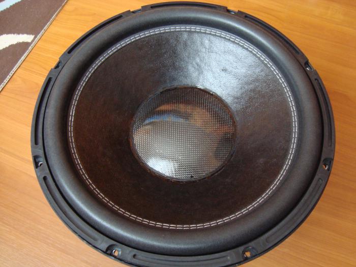

o 09.07.2012, 13:34 | petis

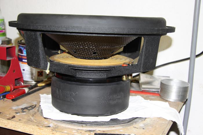

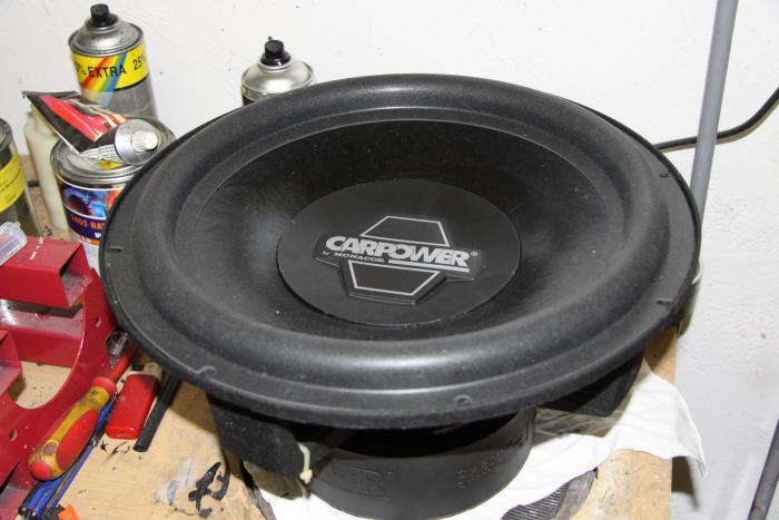

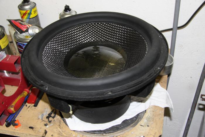

Dragster: Takže magnet je upravenej, čekám jen na cívku.
Ted si vyber jak to bude:-)
varianta 1

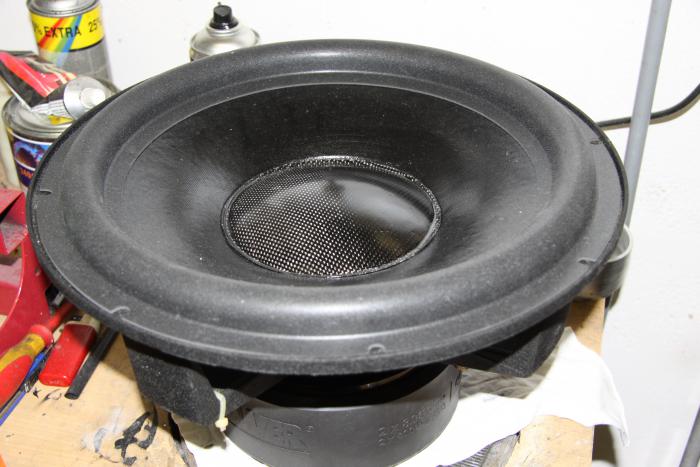

o 09.07.2012, 13:35 | petis
Originál jen novej spider

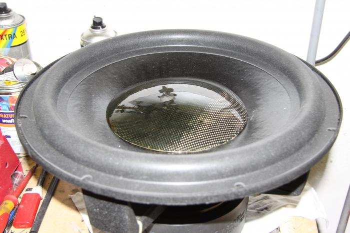

o 09.07.2012, 13:37 | petis
nebo s carbon vrchlíkem
o 09.07.2012, 13:38 | petis

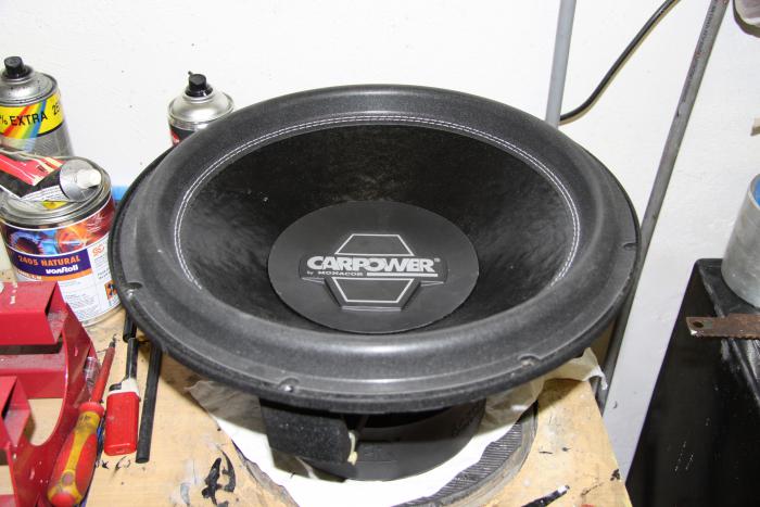

Varianta 2
Papírová membrána 150g
o 09.07.2012, 13:39 | petis
o 09.07.2012, 13:40 | petis
o 09.07.2012, 13:42 | petis

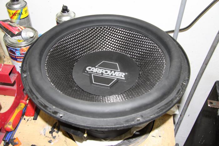

varianta 3.
papírová membrána 170g
jen fotka s origo vrchlíkem, jinak je možná použít všechny. Origo membrána váží 200g

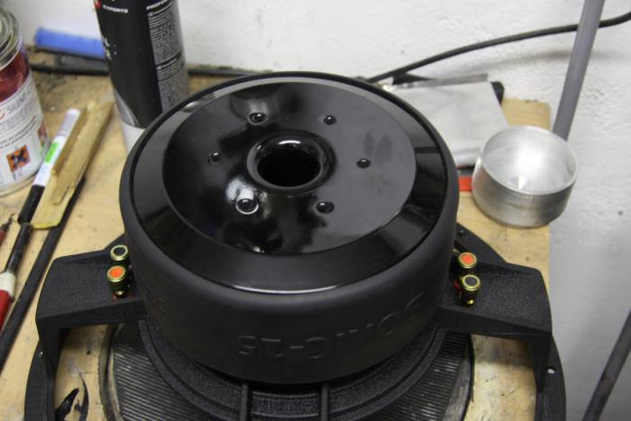

o 09.07.2012, 13:43 | petis
a magnet zespodu:-)
o 11.07.2012, 16:49 | Dragster
Velice pěkné, magnet je stříknutý luxus a teď jakou vybrat variantu to vážně nevím, docela je pěkný varianta 3 to obšití je pěkný, ale karbonová membrána je taky pěkná.
o 11.07.2012, 17:01 | ladinek
Mě se líbí ta s tím obšitím, ale soudím jen podle vzhledu, jakej je tam pak rozdíl ve zvuku, to už nevím :)
o 11.07.2012, 17:04 | Seat Power
osobne bych sel do te posledni varianty
o 11.07.2012, 17:28 | petis | Upraveno: 2012-07-11 17:29:22
Poslední membrána je oneco dražší.
Jen pro info Velkej carbon vrchlík dvouvrstvej má 25g origo 30g, malej jednovrstvej má 12g:-) dvouvrstvej 18g.
Poslední membrána je stejně težká jako origo carbon, druhá má 150g, poprvé jsem se seknul:-)
o 11.07.2012, 21:14 | ladinek
A má i ten materiál ze kterýho je membrána nějakej velkej vliv na zvukovej projev? Tohle mě celkem zajímá i u repro. :) Ten karbon je asi hodně tvrdej , soudím podle komp, Kicx gfq, který jsou z toho udělaný v porovnání třeba s tvrzeným papírem, nebo poryplepylenem nebo jak se to píše :)
o 11.07.2012, 21:26 | petis
Určitě to má vliv na zvuk. Ale zase, to chce porovnávat carvon a ´´carbon´´
Mám carbon membrány pro SPL woofery co váží 85g a když jí položím nazem tak si naní klidně stoupnu.
Ta ze sonica je jednovrstvá, natu bych si nestoupnul:-)
Prostě tady je to jen o vzhledu. Tady už jen má smyls použít tu papírovou 150g, malej carbon vrchlík, tady by ta zmena váhy o 70g byla hodně znát.
Všechno je to o penězích, Tím neodsuzuju nijak sonica. Nejak to hrálo nejak to hraje, nejak to hrát bude. Dá se ztoho udělat SPL mašina, i docela pěkně hrající woofer.
o 11.07.2012, 21:45 | ladinek
No máš to hezky udělaný já bych to opatlal celý a pak by s tím nehnulo ani 3000w RMS. :) aby se to odlepilo. Moc tomu nerozumím SPL je asi nějaká lepší zvuková kvalita, jak jsem tu pochytil, já bych dal tu prošívanou vypadá nejhezčí a vrchlík ten origo s nápisem jak tam je :) a má i jméno, hrát bude určitě za tu snahu :)
o 11.07.2012, 23:01 | kral007 (eXtrem-audio.cz) (M)
SPL neni lepsi zvukova kvalita
podle mne je zvukove nejlepsi papir, bohuzel taky nejnachylnejsi material na vsechno
a rekl bych ze cim lehcinembrana tim lepsi kontrola od zesilovace
o 12.07.2012, 14:58 | Tuner#2 | Upraveno: 2012-07-12 14:59:44
Davide to je těžký radit co bude nej. Zvukově si určitě pomůžeš s papírovou membránou (ten kevlar origo je takovej dost hrubej, tvrdej a navíc třeba proti Bowersům i lepenej) ale co bude nejvhodnější na SPL to je sázka do loterie. Nevím o kolik je dražší ta varianta 3, ale ta se mě líbí nejvíc, řekl bych, že bude mít i největší zdvih bez deformace díky závěsu podle fotek.
o 12.07.2012, 17:13 | hifim@ni@k
U membrány je důležitá co nejnižší hmotnost a co nejvyšší tuhost, což je vždy problém.
V tomto případě asi bude záležet hlavně na majiteli k čemu ho bude používat. Dizajnově by se mi líbila asi ta první membrána a velký Carbon vrchlík, vypadá to tak nějak luxusněji.
o 12.07.2012, 17:45 | petis
Na db drag mám ted 12´´ s papírovou membránou. stejnej záves jako na druhý membráně. Asi takhle. Nepohybuješ se ve výkonech tak velkých aby to papír neměl vydržet. Kdysi dávno v Pandě, se 7kW jsem dělal 157dB a mel jsem papírovou membránu.
Fakt si spíš asi vyber co se ti líbí víc.

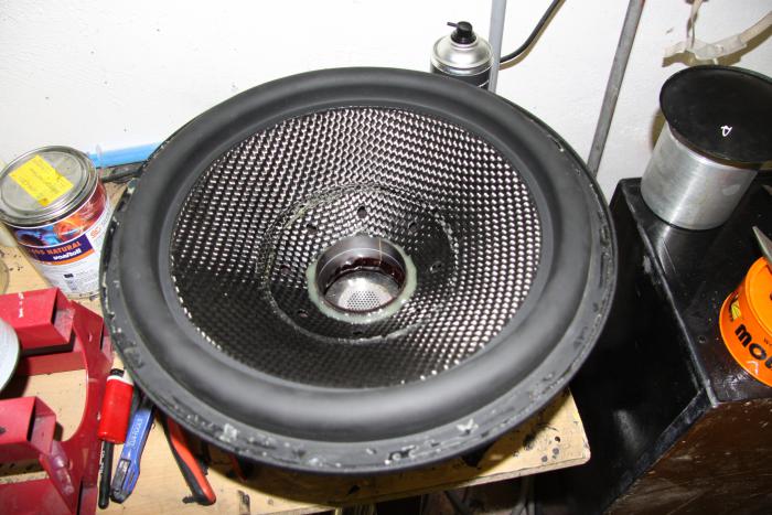

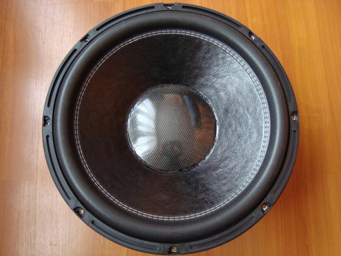

o 04.09.2012, 11:18 | Dragster
Rano jsem dorazil z práce a hned jsem šel rozbalit ten dlouho očekávaný klenot. Moc díky za super práci, jsem velice spokojen, vybral si dobře. Hlavně tě nesmím moc přechválit, ještě jsem ho neslyšel hrát, aby to vůbec hrálo :-))))))))))
o 04.09.2012, 11:19 | Dragster | Upraveno: 2012-09-04 11:20:48
A malá ochutnávka luxusně provedené práce
foto k příspěvku  od Dragster
o 04.09.2012, 11:21 | Dragster
o 04.09.2012, 11:22 | Dragster
Jen ta membrána ze spod, je nějaká nedodělaná, asi ji nějakej číňan dělal v pátek :-)))))))))))))
o 04.09.2012, 15:22 | petis
:-)), Doufám že budeš spokojenej.
Membrány jsou zespod takový všechny:-)
