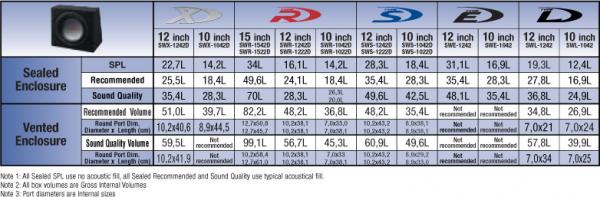

o 26.07.2012, 09:34 | Vencaf
foto k příspěvku  od Vencaf
o 26.07.2012, 11:33 | Kamil
doporučuju uzavřenku kolem 20 litrů
o 26.07.2012, 11:45 | Kamil07 | Upraveno: 2012-07-26 11:46:14
Já mám na eRko uzavřenku cca 28 litrů a hraje to pěkně...
o 26.07.2012, 21:31 | Kamil
28 - 29 litrů je ideál pro 12"
o 26.07.2012, 21:35 | Kamil07
Aha, přehlídl jsem, že má 1042D.
