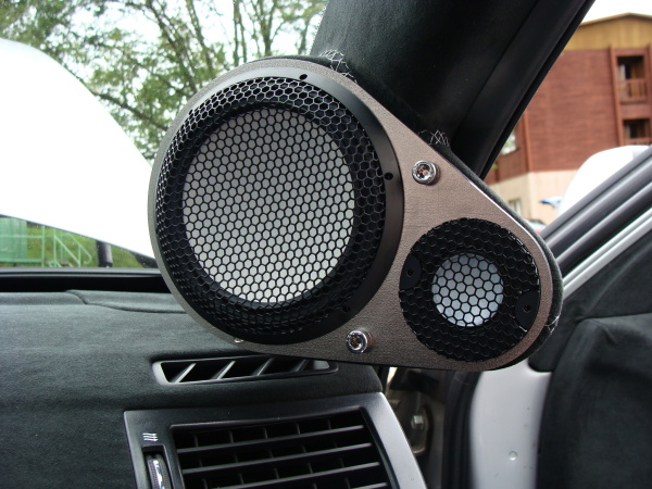

o 16.09.2012, 21:28 | hifim@ni@k

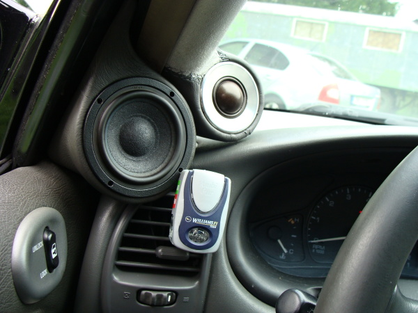

Trochu inspirace. Středy a výšky Accuton.
foto k příspěvku  od hifim@ni@k

o 16.09.2012, 21:33 | BMWE30
hifim@ni@k: díky za inspiraci ty první dvě jsou masakr líbí se mi hrozně ta čelní leštěná plocha

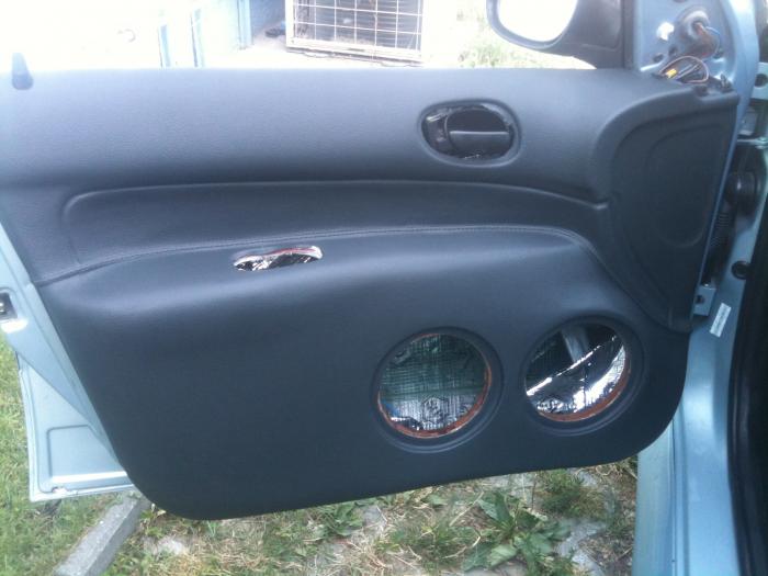

o 26.09.2012, 20:18 | macumoto
čo poviete na toto miesto,??? bude potrebné domec pre stred trošku pretiahnuť cez palubku, ale do stratena aby som nemal na palubke nejaké bubliny, smerovanie by vychadzalo niekam medzi sedačky, to platí pre výšky. teraz neviem či stredy smerovať ako výškače, alebo ich nasmerovať na čelné sklo ,aby sa zvuk odražal. A druhá vec z čoho mám obavy, že tie stredy voči výškam budú nevyrazné, utopené!
skôr než začnem laborovať a ukladať repro, som zvedavý na váš názor!

o 26.09.2012, 20:55 | TommyDS
Stredy napriamo ... Ako myslis utopene ? inak kvoli sirke sceny by som stredaky daval co najviac von, si si isty ze z trojuholnika spataku nedokazes spravit nejaky objem pre stred?
Ja mam takto nejak
foto k příspěvku  od TommyDS
o 26.09.2012, 21:32 | macumoto
Tommy: čiže, keď na stĺpik tak smerovať streďak do kabíny?
To utopenie stredov som myslel že, nevýrazné zvukovo,... Inak na ten trojuholník by stred vošiel v pohode, ale Já to chcem mat´ ako celok aj s výškačom. To neviem či vojde. Budem tie trojuholníky musieť zväčšiť.
Chcem to presne ako to máš na foto!
Predpokladám že trojuholníky sú naj. miesto čo sa týka scény atď.
o 26.09.2012, 21:36 | TommyDS
tak ono je to o kompromisoch - ak to das na palubku, tak zuzis scenu ale ziskas na hlbke. Ak das to trojuholnikov trosku uberes hlbke ale ziskas na sirke - je to o skusani. Ano myslel som tak, ze smerovat do kabiny ...
Nemyslim ze by mali byt utopene, pokial im das adekvatny zosik (a podla mna by mali mat ten najlepsi zosik zo sustavy) tak to bude dobre ....

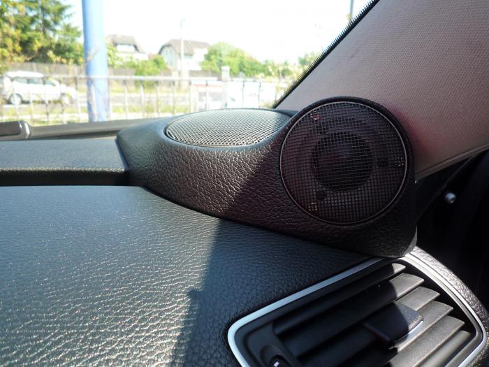

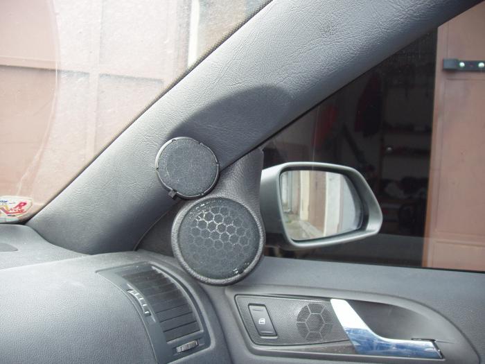

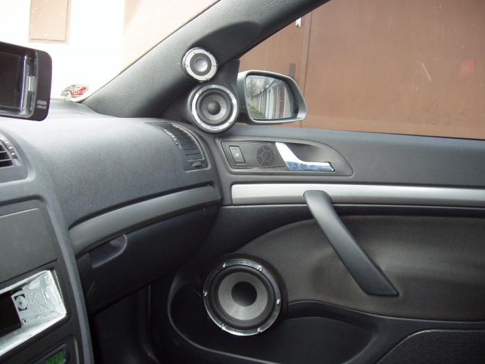

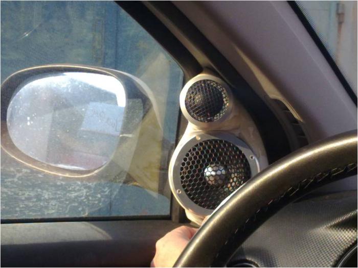

pridavam take moje foto z archivu - jinak k foto, pohud je na stredech nejaka mrizka a pruzvucna tkanina, jako ma focal original, je v pohode, ale, jak jsem tak mel odr-ko, kde jsem mel jen takovou okrasnou mrizkou, tak me dost stresovalo, kdyz se otevreli dvere v desti, pripadne snezeni, ze to bylo na hodne exponovanem miste
- i kdyz nekdo neznaly veci nasedal do auta a treba neco v ruce, cim by se eventualne dal stred poskodit, pri neopatrnem pohybu
jinak je videt, ze objem na stredech se da v trojuhelniku udelat
foto k příspěvku  od ivls

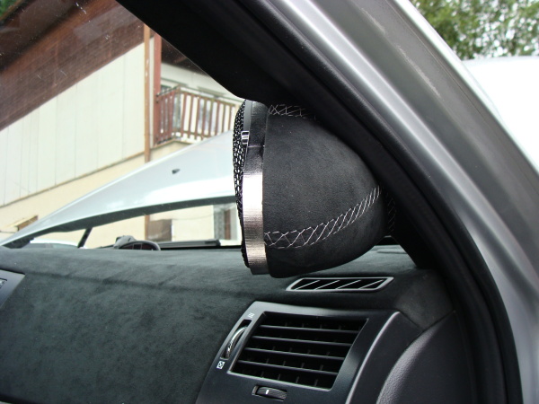

o 29.09.2012, 11:27 | ivls
tady je ten druhy priklad, kde me to celkem vadilo a neuvedomil jsem si to predem - ale zase by to vyresila nejaka funkcne dobra mrizka

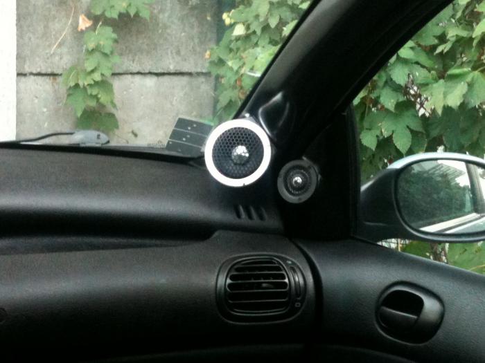

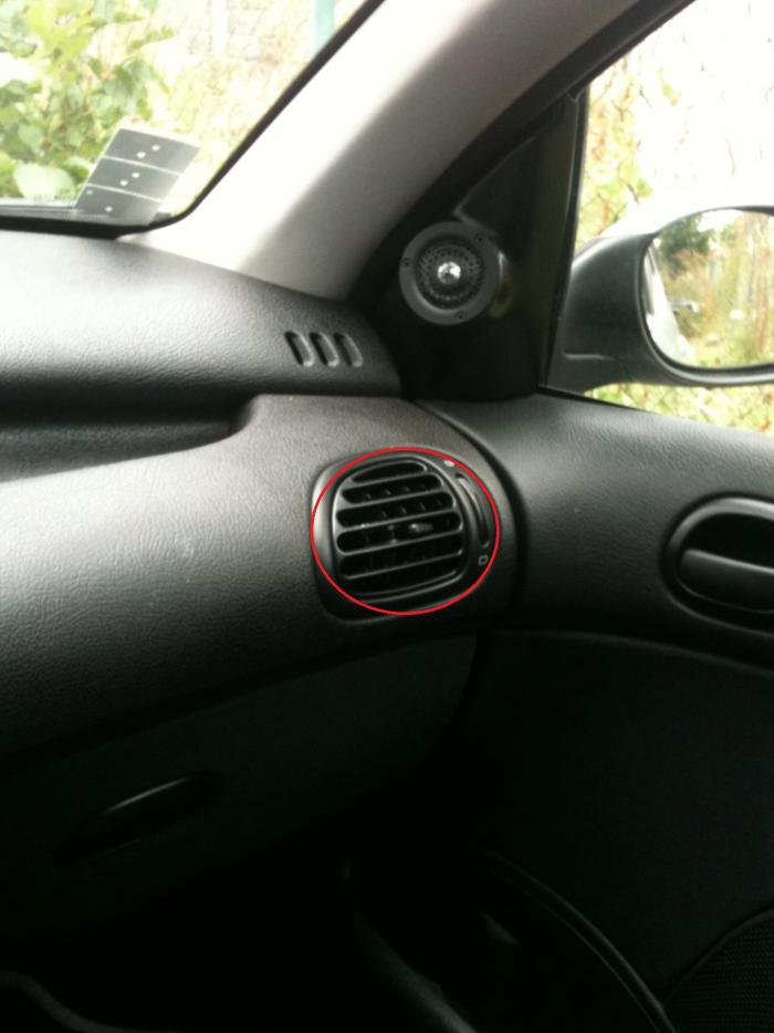

o 29.09.2012, 12:28 | ivls
myslel jsem nejak takto - toto jsem fotil v rakousku v jednom aute a napadlo me, ze kdyby se hodilo komplet na sloupek, tak by se clovek dostal o fous dal ke kraji kovovemu sloupku a komplet to nalaminovat na sloupek, podobne, jako je na fotce - samo, ze to byla jen uvaha a zalezi auto od auta, jak to vyjde s mistem a jestli pro dobry vyhled by bylo vubec mozne - u me v oktavce by to asi nejak udelat slo, protoze palubka je ke sklu do kopce a tak bych vyuzil a srovnal do roviny
doufam, ze nevadi, ze jsem te zasypal fotkama, ale myslim, ze fotek neni nikdy dost a dovedou kolikrat inspirovat
o 29.09.2012, 12:33 | ivls
anebo, koneckoncu i takto, jak je na posledni fotce stoji za uvadu - ja mam treba plastove slouky dost vystouple a proto jsem uvazuval do sloupku zapustit, pokud jsou sloupky plitke, moc by si tim neziskal

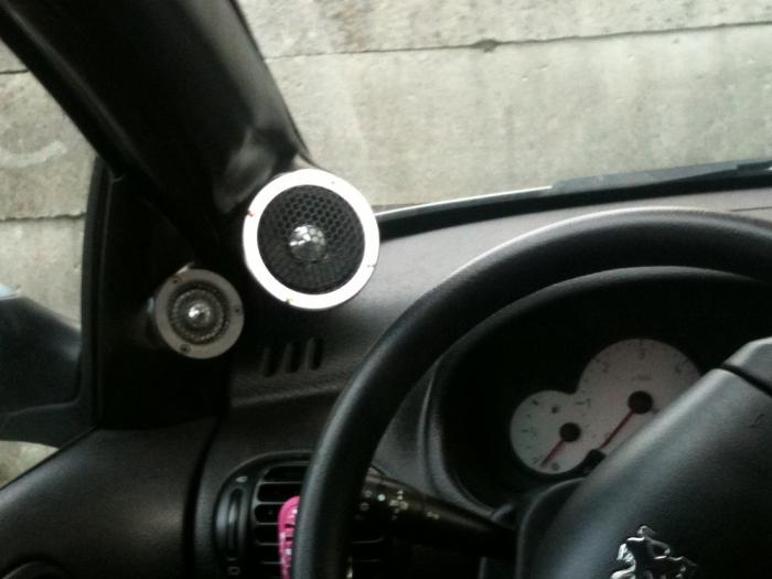

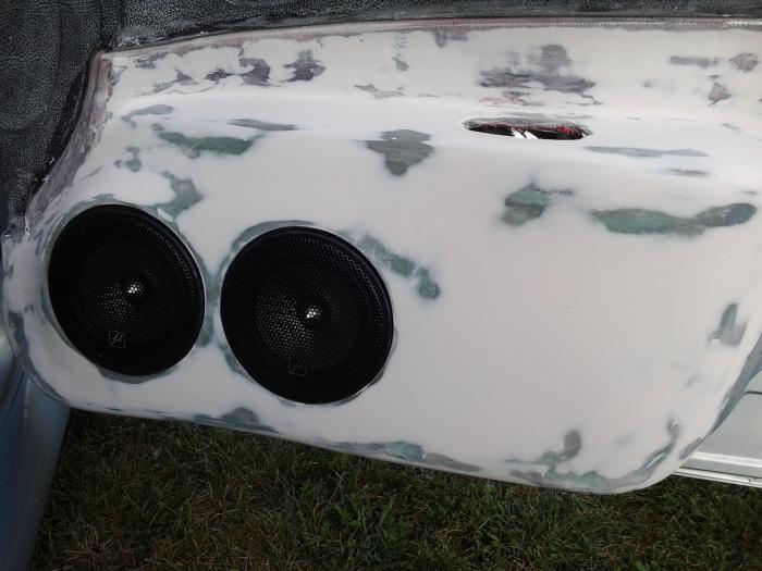

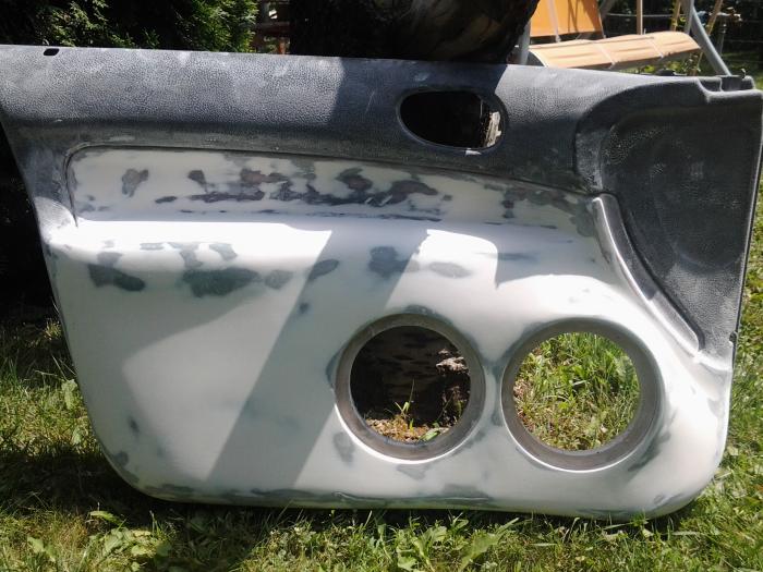

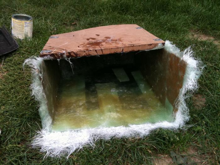

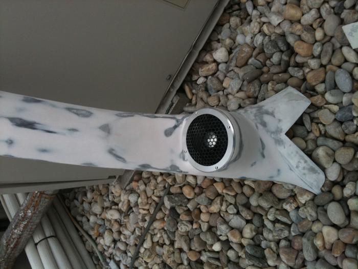

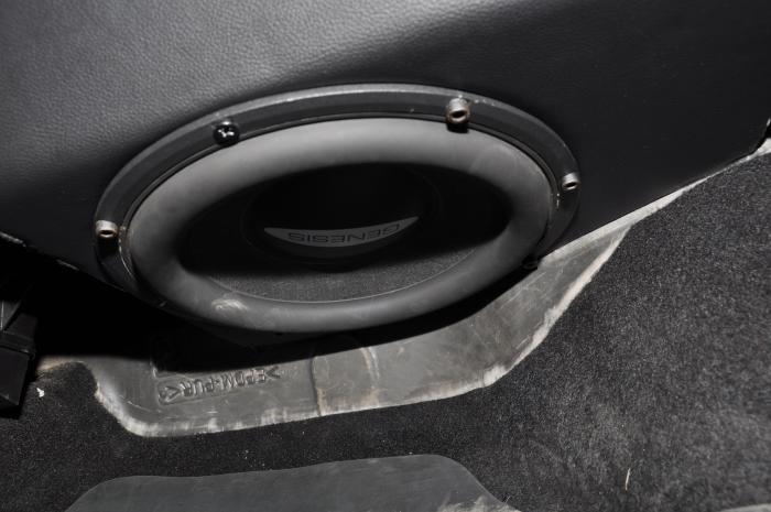

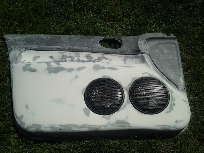

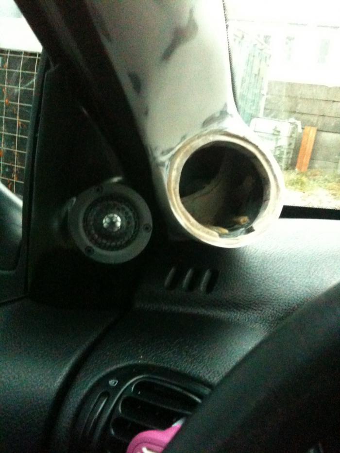

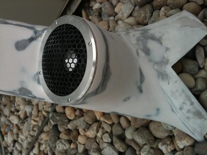

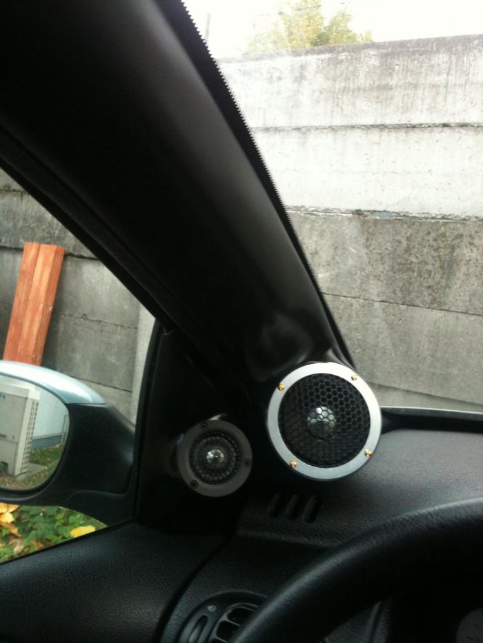

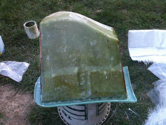

o 09.10.2012, 10:59 | macumoto
Tak som sa rozhodol umiestniť stredy do stĺpikov. Nakoľko neni času, tak mi to prišlo ako najjednoduchšia cesta. Nechce sa mi predávať výškové domce, aby som tam dal stredy. Vyšky ostanú v trojuholníkoch a vedľa budú stredy na stĺpikoch.
o 09.10.2012, 11:07 | macumoto | Upraveno: 2012-10-09 11:09:22
Večer bude i foto výroby
o 09.10.2012, 11:14 | macumoto
V predošlom :: nechce sa mi predávať domce, malo byť prerábať domce. ( robota telefónu)
o 09.10.2012, 20:04 | macumoto
foto k příspěvku  od macumoto
o 09.10.2012, 20:05 | macumoto
o 09.10.2012, 20:07 | macumoto
o 09.10.2012, 20:11 | Toxxx
Pekne ides:) Kam ich smerujes?
o 09.10.2012, 20:26 | macumoto
Toxxx: smerujem ich cca medzi predné sedačky ľavý ponad volant a pravý je stočený viac ako ľavý ,opticky bližšie ku čelnému sklu. Neviem či som to dobre vysvetlil! Priebežne budem pridávať foto.
o 09.10.2012, 20:36 | Toxxx
Jj chapem ako to myslis. Som zvedavy na pokracovanie a nasledny zvuk:)
o 09.10.2012, 20:46 | ivls
dobra prace

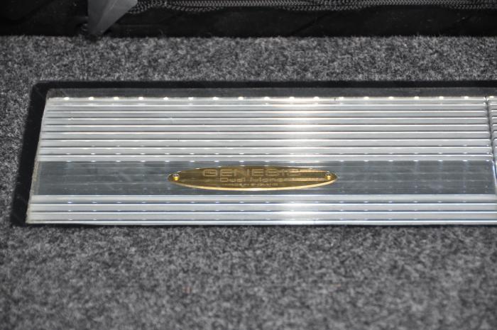

o 09.10.2012, 21:08 | macumoto
Dík!
Inak i sub Genesis je namontovaný v kastlíku, viacmenej je hotový, očalunený( lepidlo som použil na čalunenie v autách) z dôvodu že koženka je podlepená penou. Vcelku je podobné ako chemopren , striekal som to kompresorom, pravdepodobne štetcom by boli hrčky. Použiteľné iba na rovné plochy!

o 10.10.2012, 18:10 | macumoto
výroba ozvučnice pre sub.do kastlíka
o 10.10.2012, 18:11 | macumoto
o 10.10.2012, 18:14 | macumoto
fotky su bieda, ako z mob.
o 10.10.2012, 18:20 | Marťas1
moc pěkná práce a netrčí do prostoru. Jen aby se do toho omylem nekoplo..
o 10.10.2012, 18:43 | macumoto
každý pasažier bude poučený!!! miesta je tam dosť, je to znížené iba o 3cm oproti orig. kastlíku.
o 10.10.2012, 18:53 | Toxxx
toxxx co moze pomoze:) Sub je dobra praca. A pasaziera mozes poucovat kolko chces. Ked sa zabudne tak noha je v membrane;) Takze bez mriezky ani tuk;)
o 10.10.2012, 19:50 | macumoto
Toxxx: dík
Nad mriežkou som uvažoval, i pozeral po nete, len nič čo by sa mi páčilo som nenašiel! Genesis nemá žiadnu predprípravu, tak budem musieť niečo vykúzlit.
o 15.10.2012, 18:53 | macumoto
tak srtedy osadené kábel natiahnutý. Strekol som domce matnou čiernou.
o 15.10.2012, 19:01 | macumoto
o 15.10.2012, 19:04 | macumoto
ešte by som potreboval poradiť s optickým káblom na alpinu 9887R. Dnes som pozeral na rádio, zo zadu a našiel som iba tieto koncovky. Nieje mi to jasné, lebo štandard optik koncovka je tuším inakšia.
Aký kábel mám zháňať? Dík
o 15.10.2012, 19:05 | macumoto
o 15.10.2012, 21:13 | TommyDS
Pekne a kedy budes hrat ?
Odkedy ma 9887 pticky vystup, ten horny konektor je na CD changer napajanie a dolny je podla mna JASO na antenu...
Mam taky pocit ze vystupy optiky z Alpine robil Frank Miketta ...
o 15.10.2012, 21:35 | macumoto
Tommy: Já som myslel že Alpiny majú optiku. Tak potom nič, pôjde to cez klasiku.

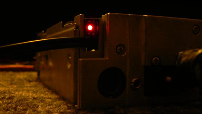

o 18.10.2012, 09:36 | Milhauzz
Přidání optiky do Alpine je celkem easy, doma jsem si s tím hrál na svý 9853. Z mechaniky CD na motherboard vede páskový vodič. Až na výjimky je to u Alpiny PIN14, někdy označovaný jako DOUT (digital out) ve formátu S/PDIF. Takže pak stačí jen vytáhnout kabel na optický transmitter, ke kterému se přivede 5V napájení (dá se v rádiu najít), zem a S/PDIF signál. Já sem použil z komponenty z jednoho PC, kde byl z onboard zvukovky šlauch do záslepky s Cinch a Toslink konektorem.
Pokud za to chce někdo 100€, tak to začnu dělat klidně za 50€ na kšeft.
o 18.10.2012, 17:34 | hifim@ni@k
Milhazz: ty máš tedy 9853 s optikou? Testoval jsi to? To by mohlo zajímat swepa. Předělat u Clarionu nestandardní optiku za standard, pokud by to šlo také.
o 18.10.2012, 21:09 | Milhauzz | Upraveno: 2012-10-18 21:09:50
hifim@ni@k: Zatím jsem si hrál jen s koaxiálním S/PDIF. Udělat na ní optiku a dát ji do bazaru ... myslím, že by to bylo celkem horký zboží co.
Edit: Jo jo, jinak na test jsem jako D/A použil domácí přehrávač Harman Kardo HD970, který má jak optický, tak koaxiální vstup.
o 19.10.2012, 00:46 | Milhauzz
Je tam! :)
foto k příspěvku  od Milhauzz
o 19.10.2012, 00:47 | Milhauzz

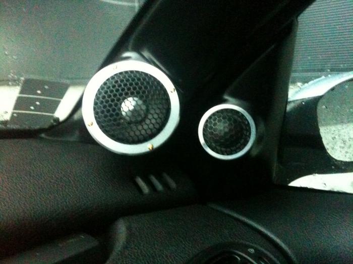

o 23.10.2012, 21:11 | macumoto

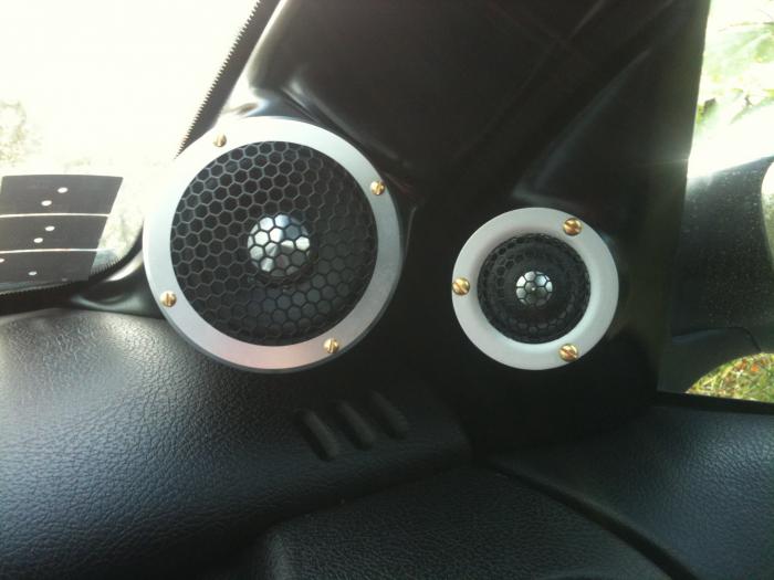

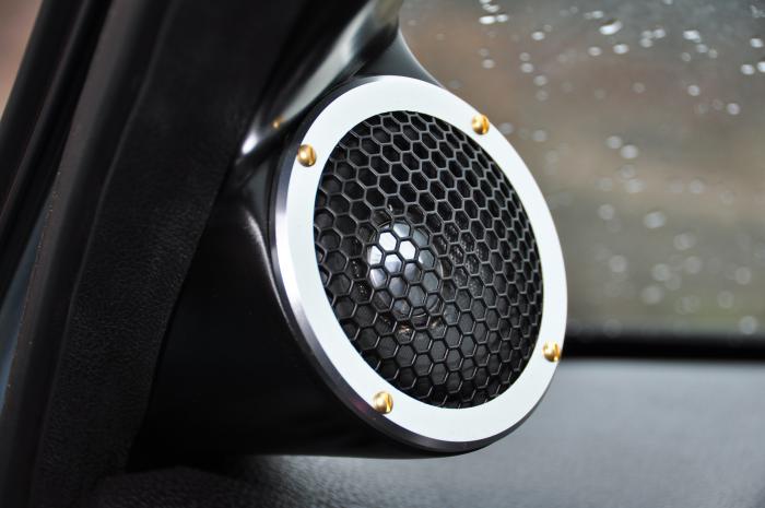

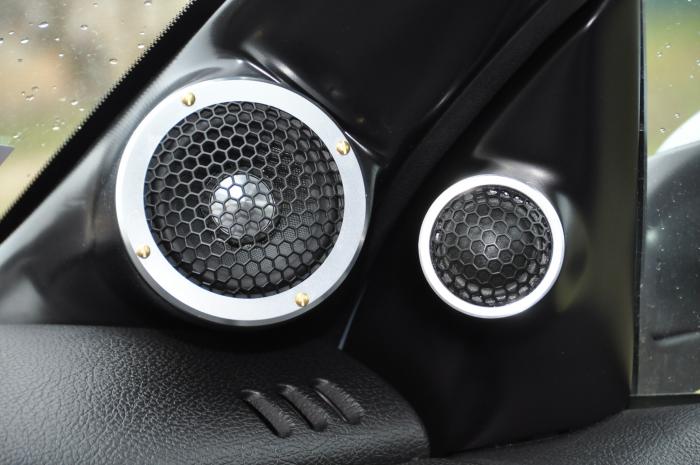

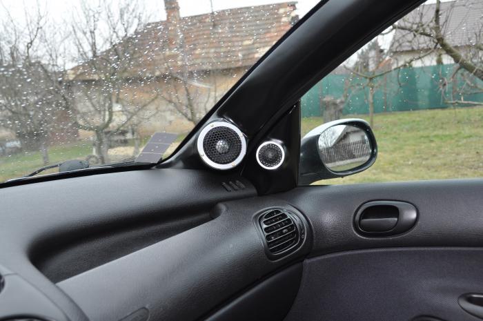

tak už som i výškače prispôsobil
o 23.10.2012, 21:19 | Toxxx
Vypada to perfektne:) Este by som mozno srobky zrovnal aby boli rovnako ale tot moj nazor iba;)
o 23.10.2012, 22:15 | macumoto
Na foto som si to všimol i ja ,zajtra dorovnávam. S tými šróbkami bola pekná panta, nič tam nepasovalo len tie mosadzné. Strieborné boli moc lesklé, a na x srobovák , keď som ich strekol tak to bolo otras, čierne boli úplne na h... , tak teda mosadzné a navyše stredy majú dierku a zapustenie tak na špendlík a výšky na poriadnu skobu

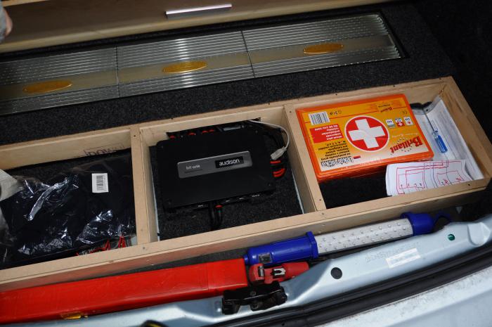

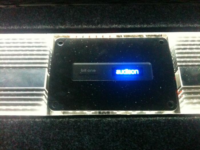

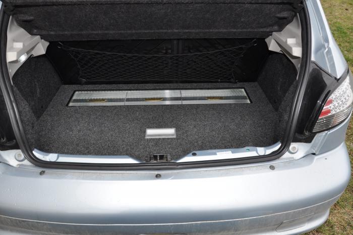

o 04.12.2012, 21:36 | macumoto

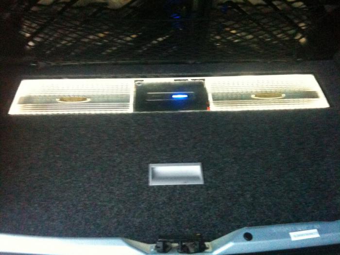

kufor hotový, tak pár foto! ale zase iba z mob.
keď bude času tak to nafotím poriadne.
Čo sa týka bit one a ladenia tak to je katastrofa. nieje to tak jednoduche ako to vyzerá na PC.
Zatial čo som postrehol s novým 4pásmom oproti 3pásmu tak: veci ktoré som nepočul už počujem, nieje to také uhuhňané a hlavne počuť nástroje a to nemám ani zďalka vyladené. Veci okolo bitone, praskanie, šum, tak na to sa dá zvyknúť. ale zozačiatku ma to pekne sralo!
Čo sa týka spodného pásma tak to musím povedať, že sa trošku pokazilo oproti tomu keď sub. bol v kufri a v MDF. Inak nemám teraz bednu vytlmenú, tak to urobím a som zvedavý čo to bude. Predpokladám že sub. Genesis bude potrebovať iné železo a nie zmostíkovaný 4kanál

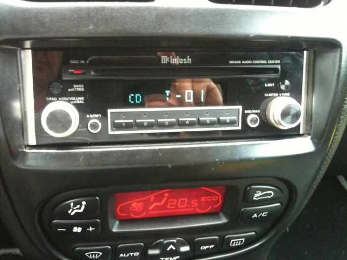

o 13.06.2013, 19:40 | macumoto
Optiku ešte nemám. Budem potrebovať nejaký prevodník, iny konektor, lebo MCintosh nemá klasicky vstup pre optiku, má dig. výstup.
o 17.06.2013, 23:09 | macumoto
Po zistení že HU má optiku iba IN- vstup, a nie výstup, tak som McIntosha zaniesol do servisu, tam mi ho maník vyvedie a som zvedavý na testík!

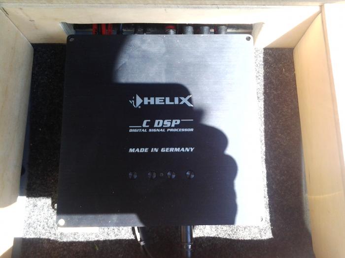

Nemyslite si že sa flákam! najviac sa teším na oživenie procíku Helix c-dsp. Bitone bol dobrý, len ten šum bol fakt zlý. Nové budú i dvere, osadené s udimension. Hrať budú na celé dvere tz. priestor pod tapacírom aj dvere. Preistotu som dal ďalšiu vrstvu STP.

inak McIntosh nebude mať optiku, nedala sa vytiahnuť. Preto rýchla zmena procíku.

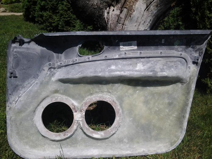

sám som zvedavý ako to dopadne po zvukovéj stránke. tie dvere boli zlé hlavne umiestnenie repro. najskor som chcel uzavrenky medzi tapacom a stredným plechom, ale malý objem, tak isto by bol malý objem i medzi stredným a vonkajším plechom

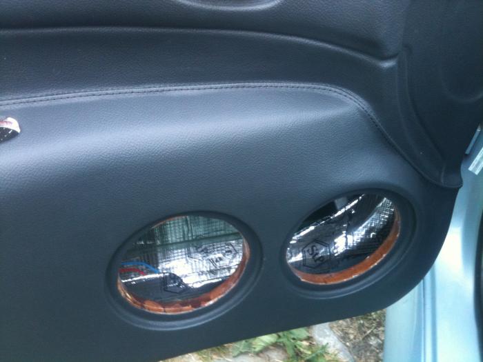

o 24.07.2013, 19:12 | macumoto
dvere očalunené, už len uchytiť a namontovať repro
o 24.07.2013, 19:13 | macumoto

o 24.07.2013, 21:04 | macumoto
nieje to objem iba tapacu po plech, ale až po vonkajší plech. objem tapacu je okolo 10-12l a to je màlo tak využijem i priestor po vonkajší plech, keď to bude blbé tak repro uzavriem

o 24.07.2013, 21:28 | macumoto
upevním to napevno dierovou pásovinou a závitové tyče durch cez plech, tesniť to budem buď na hranu dám lep na autosklá alebo v robote použivame na Vzduchotechniku take izolačné peny, tak to, alebo tam fuknem nízkorozťažnú purpenu.

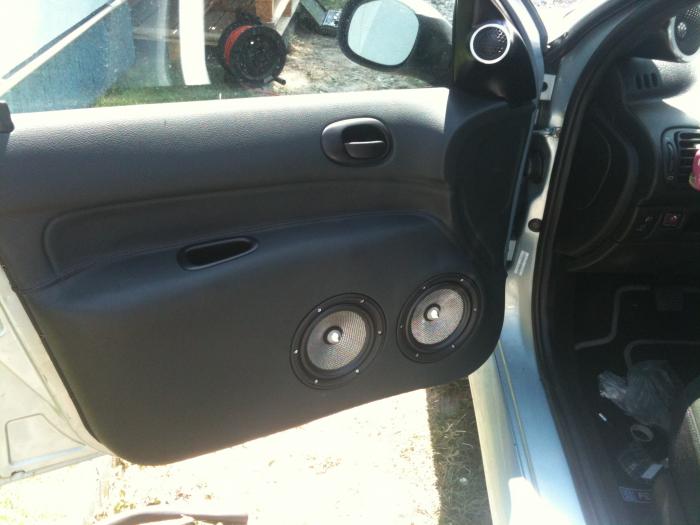

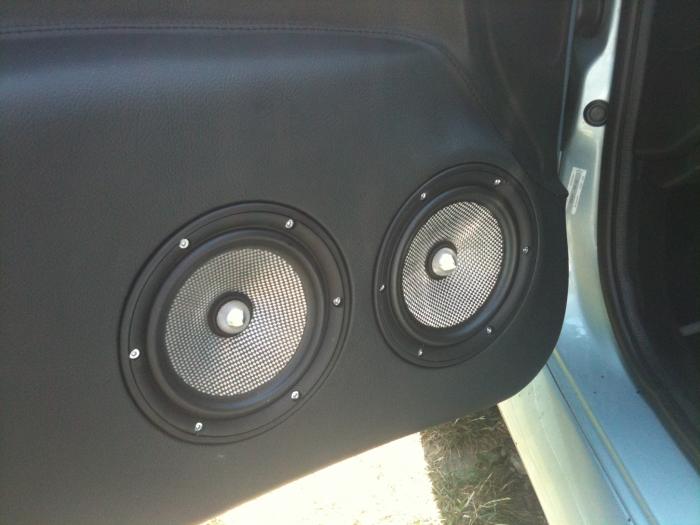

o 29.07.2013, 20:39 | macumoto
dvere hotové, bola to pekná makačka
o 29.07.2013, 20:40 | macumoto
o 29.07.2013, 21:01 | TommyDS
A zvuk ??? :) :)
o 29.07.2013, 21:19 | macumoto

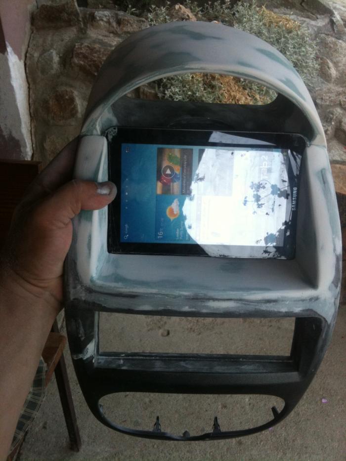

ešte žiadny, nemám to skompletizované. HU mám vonku lebo som si vymyslel tablet 7" namiesto stredových fukarov, ale na skúšku to určo dám. Som zvedavý ako zahrajú dvere a hlavne helix.
