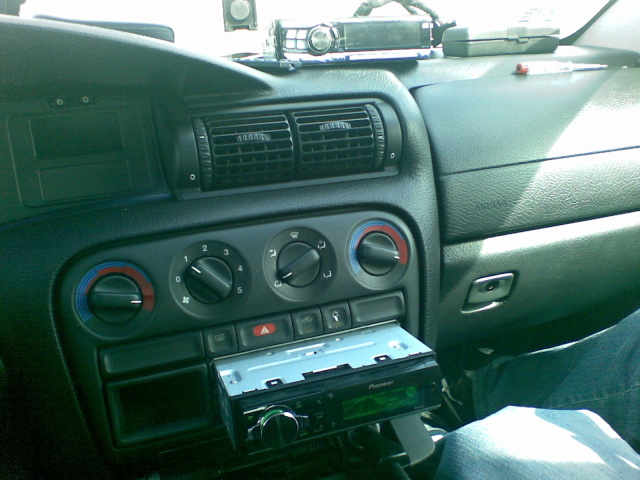

Hola hej,
Navazuju na tento článek: [ Link ]
Takže v pátek se za mnou stavil Mára (dragoczskill) se svým Pio80PRS. Rozhodli sme se, že dáme jeho rádio do Omegy, protože mám udělané zázemí na aktiv a navíc mě hodně zajímali možnosti interního DSP tohoto autorádia. Po pár peripetiích demontáže rádií (klasicky žašprajcovaný ISO konektor nebo zalepená anténa), jsme jeli s Omegou za sběrný dvůr (časem tam zůstane na dobro :)), zapojili Pio80 a jali se nastavování.
Problém první:
Kdo je zvyklý na Alpine, ztratí se v menu Pio a myslím si, že i na opak. Logika nastavování Network1-3 chce trochu cviku, ale po pochopení, jak to v Pioneeru zamýšleli, to dává smysl a není problém nastavit defacto cokoliv.
Co mě překvapilo (a hodně):
Jak už hodně lidí ví, na srazech halekám nad svojí A9853 kvůli tomu, že neumí nastavit úroveň jednotlivých kanálů. Vím že pro zkušené Pio uživatele toto nebude žádná novinka, ale nikde sem se to zatím nedočetl, tak to uvádím tady. Nejenže lze nastavit úroveň hlasitosti každého kanálu, ale i například strmost nebo dělička lze nastavit zvlášť pro jakýkoliv kanál - pro pokusy a testování, nebo pro složitější instalace (jasně, asi extrém, ale kdo si hraje, tak nezlobí a není nic lepšího, než si dát jinou děličku zvlášť na levou a pravou stranu a pak přes balance poslechnoout okamžitej rozdíl). Tomu říkám velmi slušná výbava interního DSP. Tohle se mi líbí a moc. Takže palec nahoru.
Co mě překvapilo na zvuku (oproti Alpine 9853 - a potažmo 9855, protože střeva sou stejný, až na DC/DC měnič, kterej krmí ty stejný výstupní buffery vyšším napětím a proto má 55tka vyší voltáž na výstupu):
Basová složka: /A pevnější, Pio trochu měkčí, ale nic zastřeného. Třeba bezpražcová basskytara (Kyoto jazz Massive) hraje jinak, nejde tak moc do tvrda, ale nic tomu nechybí. Třeba brnknutí struny o hmatník hraje trochu jinak - u Alpine je tento jev výraznější, u Pio malinko mdlejší.
Kdo by neznál živák Hotel California od Eagles. Bouchání basových bubnů je u Pia detailnější a je srozumitelné, že se bouchá do dvou bubnů, z nichž jeden hraje malinko jinak. U Alpiny je zvuk z obou bubnů shodný. (tohto sem si všiml poprvé u Ivlse, kde byl tento jev velmi markantní)
Středy: rozhodně lepěí Pio. Jak ve prostorovsti, kde má hodně navrh, tak i v kytarách, které jsou lepší a více rozylišitelné od sebe. Vyšší středy u Alpine jsou holt uječené (Diana Shurr a její vokál), u Pio jsou klidnější.
Výšky: Pio je má jemnější, trochu více analytické až diplomatické, možná někdy sušší. Alpine výraznější a víc to "řeže".
Resumé ve zvuku: Pio trochu měkčí na basech, jinak kompletně lepší než Alpine.
Plusy ve výbavě:
Výbavička jako 2USB porty, BT HF, slot na SD kartu, Cinch Aux vstup zezadu je hodně dobrá a pokud vezmu celkovou cenovku rádia s takto kvalitním zvukem, tak asi není co řešit.
Mínusy celkově:
Přední panel. Design je dobrý, ale plast připomíná laciné domácí kino. Kdo je zvyklý na maximální přesnost čudlíků od Alpiny, tak bude zklamán. Všechno má vůle, je to takové vrzavé a nebudí to dobrý dojem. Nejde zcela vytušit okamžik sepnutí, to mě celkem vadí.
Není motoricky ovládaný panel, kdo to má, tak o toto nechce přijít. Vzbuzuje to prostě dojem laciného rádia (teda alespoň u mě). Na druhou stranu, o fičuru mín, které se prostě nepokazí.
Co říct závěrem? Šetřím na PIO :)
Zde foto, ať víte, že to fakt dělám a není to jen snůška keců.
foto k příspěvku  od Milhauzz
