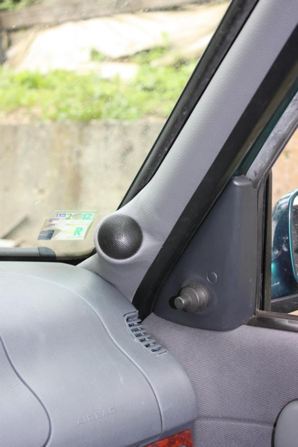

o 25.02.2013, 18:27 | MARWiN
sloupky v rámci možností hotový
foto k příspěvku  od MARWiN
o 25.02.2013, 19:14 | kubiik
musime dat nekdy scuka ;)
