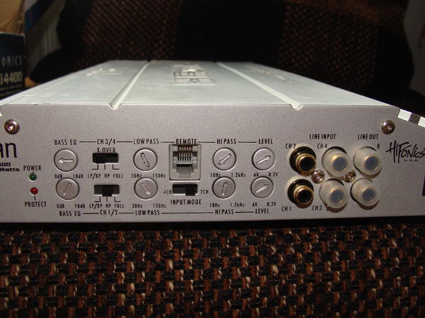

Zdarec, potřebuju poradit jak nastavit 4 kanál, kanál 1a2 sou kompa a 3a4 v můstku je sw. nevím jak nastavit všechny ty hejbátka :DD a na radiu mám 3 výstupy rca, na ten sw mám píchnout do toho třetího označenýho SW ? díkec

Line Input:
CH1 a CH2 propoj kabelem s výstupem na rádiu, který je označen jako FRONT
Na repro výstup pak CH1 a CH2 na přední repro.
CH3 a CH4 prpoj s výstupem na rádiu, označený jako SW, SUB nebo Subwoofer
Na repro výstup pak CH3 a CH4 v můstu na SW.
První řádek:
Bass EQ na 0, X-Over na LP/HP, kolečko LowPass cca na polovinu, hi pass přeskoč, Level dle hlasitosti
Druhý řádek:
Bass EQ na 0, Jako prvotní kombinaci můžeš dát X-Over na Full, nebo na HI-Pass a pak dle ucha nastavit cca 50Hz (odečíst ze stupnice nebo na oko).

Ještě přepínač "Input mode" nastavit na 4CH.
