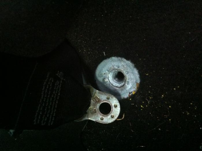

kostra v kufry na srob od bezpecnostneho pasu

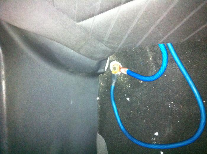

zapojene

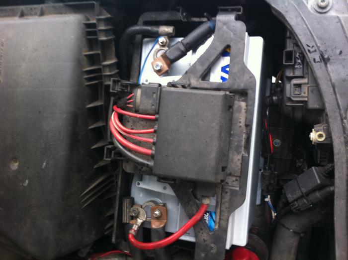

baterka
