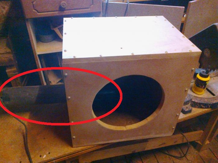

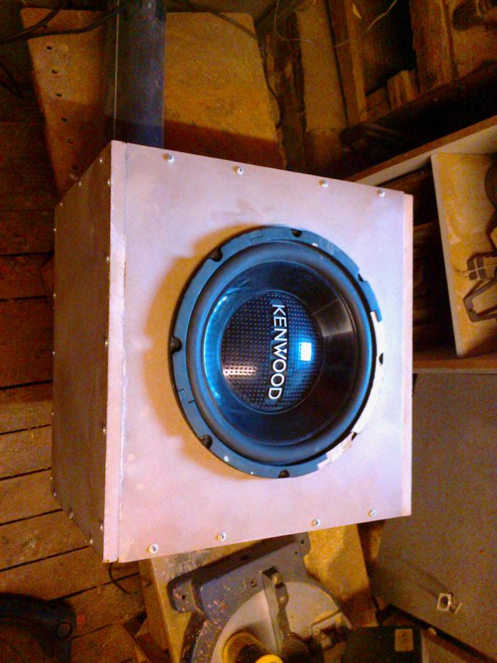

Dobrý večer. Dnes jsem si vytvořil bassreflex bednu a do ní jsem dal SW Kenwood KFC-W300S. Velikosti bedny jsou 450mm-šířka x 400mm-výška x 340mm-délka nátrubek 8,5cm a délka 20cm. Když pustím nějakou písničku tak to jakoby trochu hučí, hlasitě fouká atd. Chtěl bych se zeptat čím by to mohlo být jestli špatnej nátrubek jestli je to tím že jsem tam dal trubku která má ostré hrany, nebo jestli malej průměr, nebo dát ještě jeden k tomu navíc, popřípadě jak bych to zjistil. Děkuji mnohokrát za odpovědi a rady.
foto k příspěvku  od paskal

o 13.05.2013, 21:46 | endru.ondra
Možná blbě koukám ale nátrubek nikde nevidím
o 13.05.2013, 21:50 | hawai | Upraveno: 2013-05-13 21:52:10
paskal: a bednu a nátrubek si nějak počítal nebo postavil jen tak od oka? každopádně konce nátrubku by měly být zaoblené
endru.ondra: koukáš blbě :-)

o 13.05.2013, 21:58 | endru.ondra
hawai takovej nátrubek bych nečekal, sem hledal ve předu něco menšího :D

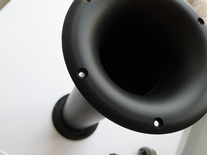

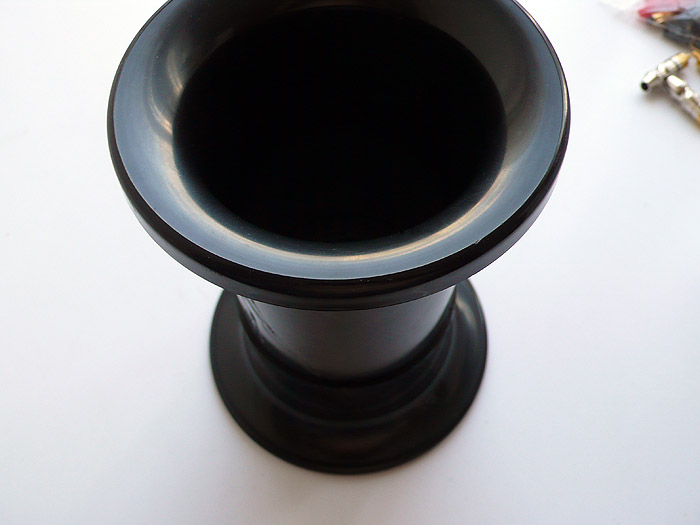

o 13.05.2013, 22:01 | CRK
ty krávo, instalatérština... :D
Spíš by to chtělo zaoblenej a taky může vadit umístění...
Kdyžtak ti můžu přenechat...

To je horně dlouhý. Určitě to bude naladěný hodně pod Fs reproduktoru ... že by to byl ten problém? Jen si to myslím, když to tak vidím.

o 13.05.2013, 22:19 | radaman
Tušim, že na 12" se dává min. průměr 100mm a větší, pak to vychází dlouhý a hučí to. Pokud máš 85mm tak délka bude možná vycházet až 500mm na nátrunek. Chce to přesně spičítat...
o 14.05.2013, 20:53 | paskal
tak dnes jsem to vyřešil, na rádiu jsem pro sw nastavil na 50Hz a náhobek jsem na druhé straně zbrousil do oblouku a vytlumil jsem celou bednu akustickou pěnou a už je to OK. Průměr se dává min 10mm to máš pravdu, ale ten jsem neměl tak jsem tam zkusil dát tento potřebuji aby hrála od spodků.
