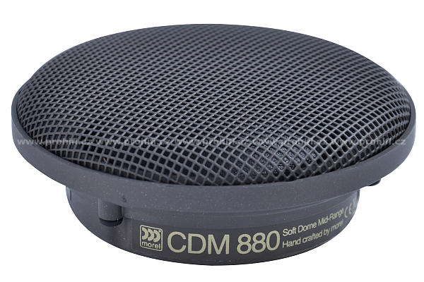

Potřeboval bych poradity stavím 4way sestavu od morelu a jelikož nemám vůbec žádné zkušenosti z uvedenýma středama od morelu rád bych kdyby mi někdo poradil kdo je slyšel,zkoušel,porouvnával atd..
Komponenty Morel-ultimo,supermo 6,piccolo,CDM 880
Zesilovače 3xGenesis Profile Two Ultra,Genesis Profile Sub Ultra
Dokoupit mi chybý už jen středy,tam je pořád malé váhání tak potřebuji slyšet nějaké názory
Díky všem kdo se zapojí do diskuse.

no koukej po necem uplne jinem ty stredy nejdou nizko takze nejakou sluzbu udelaji ,ale jinak jsou uplne k H---u,premyslel jsem kdysi nad tim taky a bylo me takto odpopvezeno jsou k hovnu
o 28.05.2013, 17:49 | pepe689
nebo jinak nemaji optimalni charakteristiku ,kterou by si cekal od stredoveho reproduktoru.....koukej spis po Brax ,nebo DLS Scandinavia otazka zdali si sednou se zbytkem sestavy
o 28.05.2013, 17:51 | radaman
No je to bída s nouzí...Morel nemá žádnej střed co by se dal řezat na 200Hz. Jedině Elate 5" :-D nebo Hybridy 4" :-) Nebo uplně jinej výrobce. Osobně jsem měl kaloty Dynaudio což je skoro stejný a fakt bída s nouzí.

Je otazka ci potrebujes rezat tie stredy od 200Hz ... Ak tam ides davat Supremo 2 pasmo, stredy by som vynechal, Izraelcania vedia, preco je ten set origo 2pasmovy :)
Inak da sa dosiahnut s tym stredom aj nizsia frekvencia - treba vybrat tlmenie, ktore ma ta kalota vzadu, osadit do objemu a ten vytlmit tlmiacim runom ...

AD MM4 su dobre stredy, mal som. troska prifarbuju do plna a makka, tak ako vsetky AD. 150W max vykon na zosiku neznamena, ze budes 150W prat do repraku, takze uplne v pohode.
CDM88 som mal, velmi pekne horne stredy, ale problem je v sfazovani so stredobasmi, aby enboli potrhane hlasy
urcite pozriet scanspeak 10F, velmi dobry reprak, vela muziky za malo penazi
ak by sa ti podarilo audison thesis, zatial najlepsie 8-10cm stredy, ktore som pocul.
klasicky silni kandidati focal be, pioneer odr,
apropo morel stred: ani v home-hifi nemaju 4" stred, je tam len 5" zo serie podobnej elate

Jako středy využiji Morel hybrid 4" Dneska jsem měl možnost je slyšet zahrát na středových frekvencích a zahráli to nádherně.
Dále jsem zkoušel supermo a opravdu se potvrdilo to co jste psali "středy zbytečnost" supermo to zvladly i bez nich :-)
Závěr: I když je to zbytečnost tak stejně budu pořizovat morel hybrid 4",né z důvodů že by to supermo nezvládly ale spíše že na 4way se chystám už nějaký ten pátek a chci to prostě dotáhnout do konce.
Díky všem co se zapojily do diskuse, bez této diskuse bych nejspíš vyhodil peníze za Morel CDM 880 a zapoměl bych uplně na hybridy 4" který umý zahrát středy parádně.
