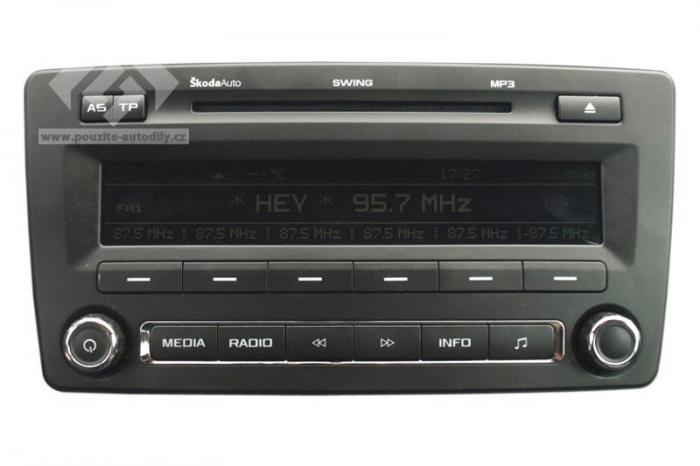

RepaO Ahojte mám dotaz - nevíte jestli jde z rádia SWING vytáhnout výstup na zes?
A ještě jsem asi vůl ale v loketce je AUX jack - myslel jsem že je to klasika Jack 3,5mm tak jsem k tomu píchnul mobil ale hraje to v ozvěně jakoby přes zem....když ho povytahuju tak se to semtam chytne,takže tam je vícepólový jack?
díky moc.
potrebujes HI-LOW adapter ten napojis na repro vystupy primo na fakra konektoru
29.05.2013, 21:41 |
RepaO Aha tak to nic, myslel jsem ze to jde někde třeba vytáhnout z patice , ale hi-Low převodník neeee...
nebo můžeš dát zesík s vysokoúrovňovými vstupy
