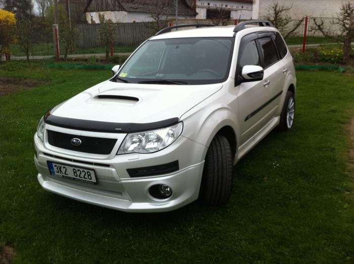

Zdravím, po delší době (prodej prvního auta 2009) jsem se rozhodl, že už nechci poslouchat papíráky z Japonska a začal nakupovat. Prozatím mám -
již nainstalovaný AVIC F40BT, v garáži - Audison SR5, Audison Voce AV K 6, Audison AV6.5, Audison AV12. Na poště na mě čeká Bulkpack od Dynamatu. Představa instalace je taková, že zesík přijde pod sedadlo řidiče, kde je dost místa. Subwoofer dostane k dispozici levou bočnici. A teď k otázkám. Jaký průměr napájecího kabelu? Vzdálenost mezi baterií a sedačkou trasou kabelu je cca 3 až 3,5 metru. Je lepší mínus až na baterii, nebo stačí krátký na kastli? Jaké kabely k repro - výrobce? A signálové koupit vyrobené nebo domácí?
foto k příspěvku  od odvody
