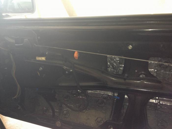

Poradte kam všude nacpat STPčko
Do dveří přijde Audio System jen na rádio.
Zatim to máme takhle

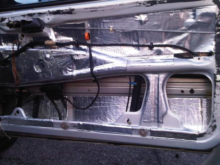

A jeden anglán to má takhle tak jestli to mám taky řádně volepit ;)

o 18.08.2013, 14:55 | TROY
pan pepe píše at se na to vyseru když to neuzavřu ;) tak na to kašlu
o 18.08.2013, 15:00 | pepe689
jo presne tak ,ale to by pan troy nesmel bejt linej .........a vlastne kousek plechu je EXTRA váha .......a nytky jsou tute drahy
o 18.08.2013, 15:20 | Seat Power
pokud neuzavres ty diry tak je to naprosto zbytecne
o 18.08.2013, 16:51 | TROY
jak řikám je to vyřešený - nebudu s tim dělat nic - stp dodělám a je mi to ukradený a kor na repro který je jen na rádiu
o 18.08.2013, 22:25 | CarMedia.cz
troyáku, ty uchyláku. Koukej to uzavřít, nebo uvidíš..
o 19.08.2013, 15:57 | MiniMike
Vitku a neni to zbytecna prace na aute co stoji v garazi? :-) akorat se ti to bude hur tlacit :-))))
o 19.08.2013, 16:35 | TROY
MM
to je vidět že jsi to auto už dlouho neviděl ;))))
Jinak uzavřeno na prasáka :)
o 19.08.2013, 20:38 | kral007 (eXtrem-audio.cz) (M)
Kdo vozi WRDcka tlumit nemusi :-)
o 20.08.2013, 21:01 | TROY
WRD mám doma hozený nepoužitý ;)
o 20.08.2013, 21:19 | Yankee13
Zdarec, co znamená uzavřeno na prasáka? Předpokládám, že jsi ty díry jen přelepil vytlumovací fólií, ale pokud jsi je předtím v několika místech přelepil kobercovku, tak to bude v poho, dělal jsem to taky tak a je to sakra rozdíl ;-)
o 21.08.2013, 10:33 | TROY
jo to je přesně vono :D
o 21.08.2013, 18:59 | Yankee13
tak pokud jsi tam dal i tu kobercovku, rozhodně to bude tužší než bez ní, ostatně tenhle postup radí i na prohifi.cz, takže žádná chyba si myslím. Jasně, uzavření plechem by bylo ideální, ale takhle to jde taky.
o 21.08.2013, 20:38 | CarMedia.cz
Kobercovku? :-) :-) No když to radí na prohifi.. :-)
o 21.08.2013, 22:01 | TROY
jo kobercovku - nechci nic nejtovat řezat vrtat apod - nevim co se kdy vysere ;) tak tohle bolí nejmín
o 22.08.2013, 20:17 | Yankee13
jj, kobercovkou napřed ty díry přelepit a pak teprve lepit vytlumení, samo o sobě by vlivem tepla mohlo povolit, s tou kobercovkou je to tužší
