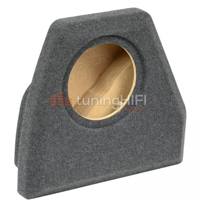

jedna sa o tuto ozvučnicu
reprak ma celkom zaujal vdaka za typ len ma montažnu dlžku 149(bedna 150) a vetranie cievky dozadu to by trebalo asi vypodložiť drobet maš s repro osobnú skúsenost?

já měl, resp mám SWX ve 12", a osobně ten SW mám hodně rád. SWRko jsem už mockrát slyšel - nevím co rád posloucháš, nečekej žádný velký tlačení a nesmyslný hučení, ale zvukově je to v uzavřence za rozumný peníze hodně muziky. Doslova. Určitě ho někde má na poslech ;-)
