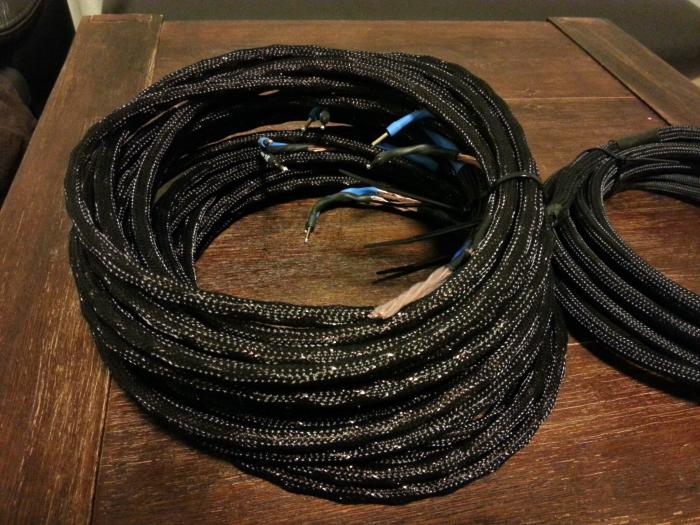

Jako Zdeny. Doma nemám tak drahou aparaturu, tak si vystačím s klasickou kroucenou čtyřžílou 4x4mm viz obrázek a v autě to chce něco "kompaktnějšího" Vzhledem k tomu, že mám jen v předních dveřích 5" kompa, používám obyčejnou reproduktorovou dvoulinku 2x2,5mm.

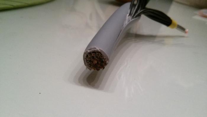

o 15.01.2014, 20:47 | PekG
foto k příspěvku  od PekG

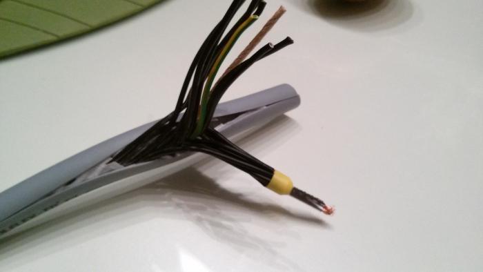

o 15.01.2014, 20:50 | PekG
18X0,5mm
o 16.01.2014, 11:01 | ivls
Pěkný,
To ale nejsou ty sinus live, že? - tyhle mají navíc tu vnější chránčku
Kde jsi sehnal?
o 16.01.2014, 12:19 | PekG
Toto je datovy kabel. Ale mam jen kousek doma zkousel jsem jak se s nim pracuje a koukal jsem dovnitr jestli jekrouceny. Ale zatim vaham.
o 16.01.2014, 12:27 | lukee_cz
PekG: jeste jsou dlouhe zimni vecery, takze vyrvat ven a proplest pekne rucne, jestli neni :D
o 16.01.2014, 12:33 | PekG
Ja nevim. Jestli neresim kraviny. Je pleteny lepsi nez obyc krouceny?
o 16.01.2014, 12:39 | lukee_cz
Je lepsi? Ano.
Poznas to? Podle mne ne.
Vypada to lip + teoreticky vis, ze kabely pak nebudou pri zvuku problem? Rozhodne.

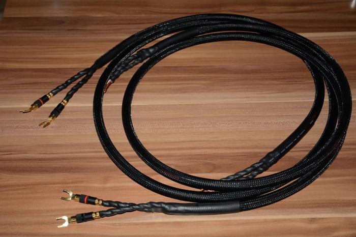

o 28.12.2014, 17:20 | CarMedia.cz
Řešíš krávoviny.. Až to přetaháš, tak mi řekni, jaký si zaznamenal rozdíl ve zvuku, už teď znám odpověď.. :-D
Každý používá to, s čím má dobrou zkušenost, stejně tak noclue, ivls, já, atd.
Ale když si se zbláznil, tak:
výška, střed: [ Link ]
Středobas: [ Link ]
Na konce zakončení dle potřeby (u tebe vidličky)
A pokud ti jde o vzhled, tak flexo a smršťovací trubice, případně i trubice průhledné s popisy a pak to může vypadat takhle.

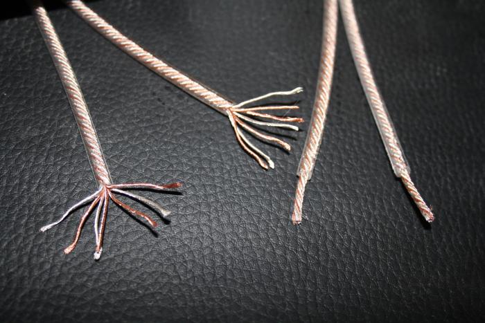

o 28.12.2014, 20:29 | noclue | Upraveno: 2014-12-28 20:30:07
sommer meridian. je to v prispevku 16.11.14
proel som mal na zaciatku tiez. rozdiel tam bude minimalny.
maju podobnu geometriu aj materialy. prast jak uhod.
pocinovane kable nebrat, je to z hladiska prenosovych odporov horsie ako med.
ocka a dutinky jedine medene. ked si priplatis tak pozlatene od napr viablue, inak normalne pocinovane. dolezite je spravne nakrimpovat kliestami. ziadne zverakove a podobne finty...

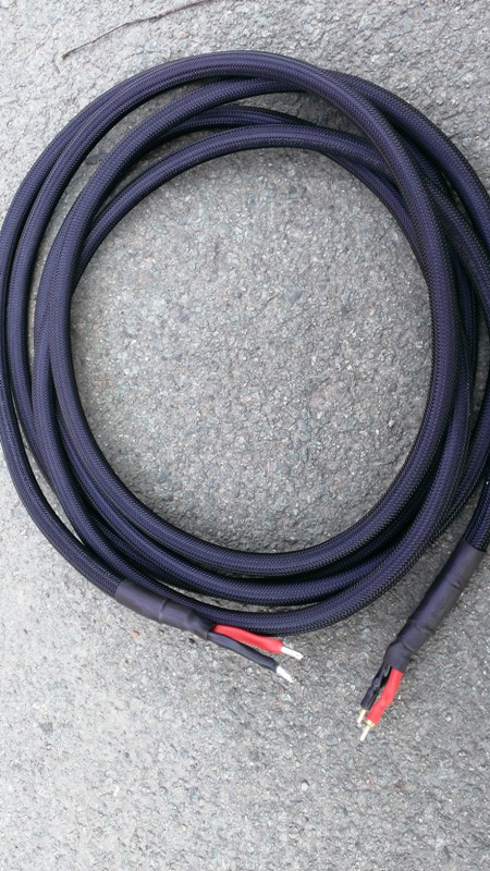

o 28.12.2014, 20:35 | rebel | Upraveno: 2014-12-28 20:39:10
Já měl v ruce tento a mohu jen doporučit
2hou cívku sem si objednal a spokojenost nadevše, aspon ted už mě nic nenutí dávat lepší kabel
o 28.12.2014, 20:46 | rebel
detail
foto k příspěvku  od rebel
o 28.12.2014, 21:11 | vaca11
Ten vypada dobre :-)
