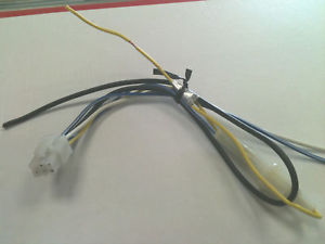

o 27.03.2014, 13:28 | pepe689
pasuje tam konektor co je bezne v PC jen ho o dva clanky zkratis barva kabelu sice nebude sedet ale to je fuk

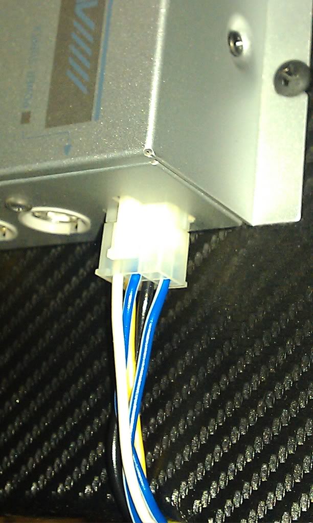

o 27.03.2014, 13:37 | ZoRG
Este jeden obrazok.
