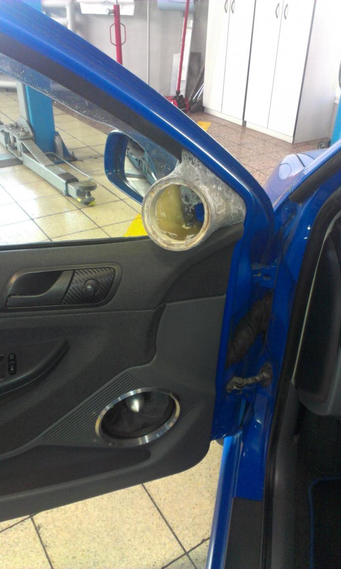

o 18.04.2014, 06:35 | tazman
hele já mám elektrickou stahovačku a musel sem řezat..koš se opírá o tapec a pěkně ho šponuje..

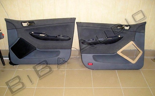

o 27.04.2014, 13:13 | pallko
Ja som to kedysi dávno riešil rezaním tapacíra a výrobou krytu na mieru s MDky a prekrytím priezvučnou tkaninou.

o 02.05.2014, 12:47 | pallko
Ja som z Banskej Bystrice a tie tapaciry sa robili 2006-tom roku...Robilo sa to jednoducho, vyrezal sa kus tapacira v požadovanom tvare, podľa neho sa vypílil kus MDF-ky , ta sa potom brúsila do požadovaného tvaru, potom sa to potiahlo tkaninou a prilepilo na tapacir. Potom to iste na druhú stranu. Cele to trvalo asi 3 hodiny.
