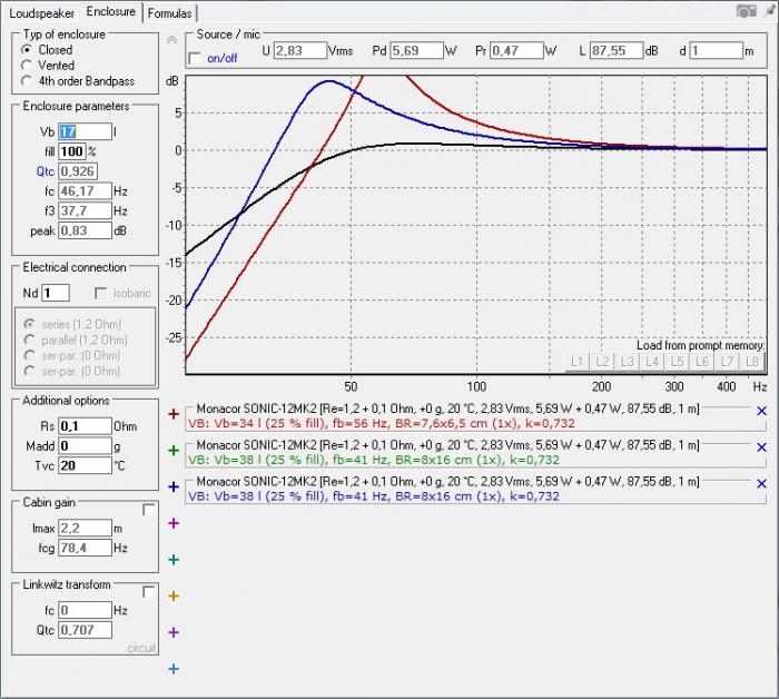

Miky: nedělej BR, ten basák na to parametry nemá...
červeně je průběh dle ozvučnice od 1kw, modře od rovera, černě je to, co doporučuje výrobce (17l closed)...
Celá Champion série má výhodu v tom, že jde i v malinkejch uzavřenkách hodně dolů, malej hrb tam bude vždycky, protože ty vysoký Qčka jsou spíš do IB (ač ty basáky přídomek F nemají)...
E: že tam je Sonic od Monacoru si nevšímej, jen jsem zrovna u něj přepisoval TSka...

TeeKay | Upraveno: 2014-04-20 18:01:46
Přesně tak, soft je Tonyho ampliona a pro tyhle účely je víc než dostačující, pokud ovšem parametry na stránkách výrobce sedí se skutečností
[ Link ] Můžeš si zkusit nějaký simulace sám (význam jednotlivých parametrů neřeš). Pak zjistíš, že zrovna tomuhle kousku je prakticky jedno, kolik má bedna pro něj litrů. Čím větší, tím půjde o něco malinko níž, ten hrb bude o něco malinko menší a trošku klesne zatížitelnost.
E: akustický tlak je funkce logaritmu, proto ten 9dB hrb znamená osminásobně vyšší hlasitost než je referenční hladina. Což při honbě za kvalitou zvuku opravdu nepotřebuješ...
