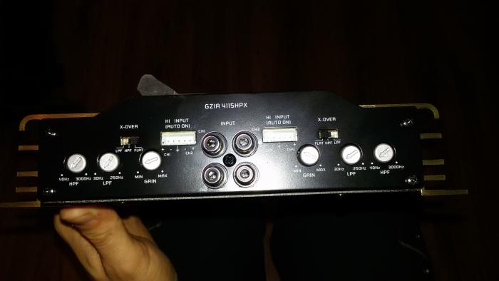

zdravim, mam z radia vyvedeny vystupy na 2 kanaly a zesilovac mam 4 kanal, poridil jsem 2x y adaptery se dvouma samcema a jednou samici a adaptery jsem zapojil do zesilovace, do můstku jsem zapojil subwoofer a pak klasicky 2x repro do CH3 a CH4 co mám v platě, ale bohužel nehraje :-( prosím o radu a přidávám foto zesilovače (ground zero gzia 4115hpx)

repro do CH1 a CH2 , můstek na sub CH3 a CH4

No asik by to mělo fungovat, ale je to takovej kočkopes co chceš udělat. JInak musíš na zesíku aktivovat výhybku a ořezat basák aby nešel přes cca 80 Hz a středobasy oříznout aby hrály asi jen do 80 Hz, ale frekvence musíš zvolit podle toho jaké máš repro a poslouchat. Mimochodem jaké máš rádio?
