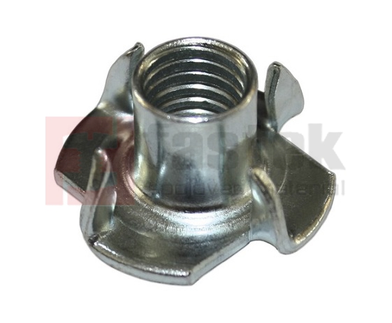

Je mozne tu natloukaci matici vlisovat tak, ze vyvrtam diru, prostrcim sroub a zacnu jej utahovat? Nikdy jsem s mdf nic nevyvadel, verim ze mnohym to je naprosto jasne. Nechci to zkazit slusne receno, ta bedna na tu cenu je docela fajn.
I kdyz sadrokartonovy sroub je taky velke lakadlo, stejne to mam na chvili, nez nekdo bude prodavat dospelacky reprak... A nepotrebuju ani aby to tlacilo, staci mi kdyz to bude hrat trochu hur nez doma.

Jen s tím rozdílem, že jsem jí jemně zasekl aby se ti pak netočila až začneš utahovat a nezvětšoval se ti ten "vsek" a podmázni to aspoň nějakým lepidlem a drží to jak sviňa

Ja myslel neco takoveho. Ty matice co ukazujes ty jsou super, ale ja mam uz ocalounenou bednu a mam takovy dojem ze kdyz zacnu vrtat takovou velkou diru, ze to calouneni proste porvu. Vrtak ho vytrha. Alespon teda myslim...

To co ukazuješ ty jsou natloukací matice - fungují dobře
