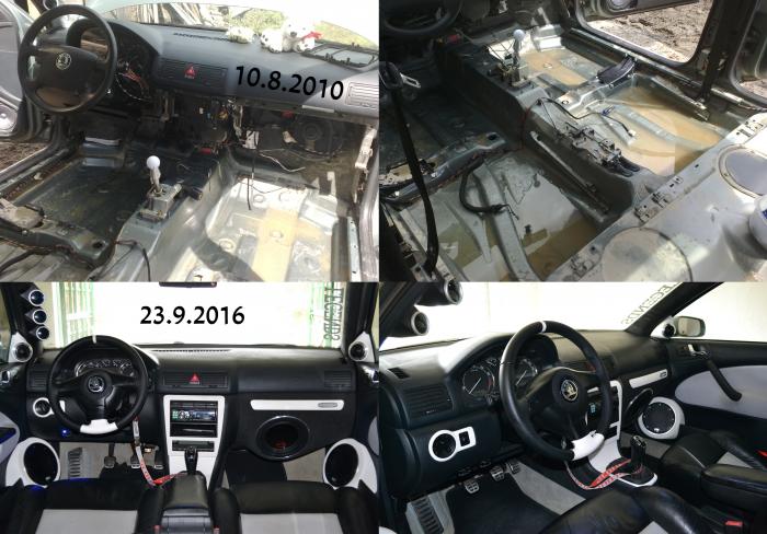

Tak mám konečně hotovo podle svých představ.
Měl jsem stanovený strop přes který jsem nechtěl jít.
Není to na žádné soutěže, ale tady u nás na dědině to myslím pár lidi ocení a rádi si přinesou flashku s oblíbeným songem :)

instalace je teda fest poctivá, to se mi líbí... já bych na to asi neměl nervy, třeba to lepení těch doorboardů z těch hranolků :)
jak tu už padlo, i s těmahle komponentama kdybys vyhodil/vypnul zadky a poslal to do aktivu, tak to bude určitě pecka a hlavně variabilita nastavení
a ještě dotaz, to auto byl nějakej pracant že se muselo tak brutálně čistit (pravá horní fotka) nebo bylo vytopený?

Nooo a auto bylo do půlky pod vodou. Naštěstí byla voda těsně pod climatronicem a veškerou elektrikou v palubce. Odnesla to akorát jednotka bagu.
Komplet jsem ho tenkrát rozebral a vše vyplachoval a konzervoval.
A díky tomu jsem se začal o tahaní kabelů po autě zajímat. Když už bylo rozebrané.
Mám Octu už 8 let a je to moje první kára :)
A jsem si jistý,že už v garáži zůstane.
