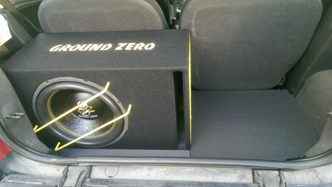

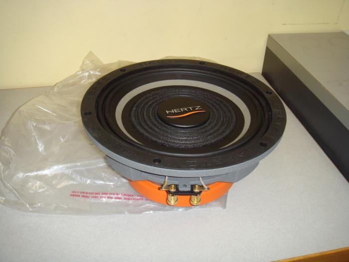

prosim o radu, jakou ozvucnici idealne pouzit na tenhle stary basak. Stavel nekdo, ma nekdo zkusenosti, rady, plany? :)
Mam malinky kufr, kde mi Ground Zero GZIB 3000 SPL ve sterbine, zabira cca 80%, proto jsem chtel zkusit neco jako tohle :) Krmit to bude Hifonics Cyclops XI - cca 700Wrms ve 2Ohmech.
Nasel jsem u Pavla manual
[ Link ] Nicmene z toho nejsem moc moudry, kterou cestou jit, pripadne zvolit uplne jinou.

CRK Záleží na tom, co od toho očekáváš a co posloucháš, ale velice zajímavej je ten bandpass, tlačí to jak spíčený :D ale každýmu nemusí vyhovovat
Necekej zadny razantni tvrdy bas...jinak 700 watt -)))to asi budou horet.Ale litr tolik neboli...neres co pise vyrobce...bandpass hral ale se starym hertzem...
Oba moc dik, no co ocekavam? Je to sice 25cm, ale s nepravou 96dB citlivosti a urcite nebude stradat po vykonu, takze doufam, ze to bude proste hrat :) Pamatuji si, co umely tyhle basaky na srazech a bavilo me to.

pepe689 Jinak tohle je prave ten starej Hertz. Kdyz zahori, pojede k Petisovi, ale tolik mu snad davat nebudu. Vzdycky jsem si myslel, ze je lepe vetsi vykon. Poznamku o vyrobci moc nechapu :)

Ok, diky, o dalsim postupu budu informovat :) Za kazdou dalsi radu jsem vdecny! :)

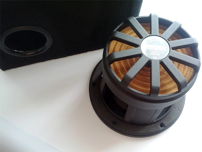

Jak vidím tu bednu tak si vzpomínám ze jsem dělal i ten BP :-) Skusim pohledat ;-)
04.10.2016, 21:59 |
CRK dělal no... pro koho asi? :D

CRK rover (WoodTech): tu bednu mám v autě, ale fotit to nebudu :)
ještě si mi dělal potom dvě bedny na tyhle dva zabijáky :D
CRK Jezis, to je hezky - to je malinkej Raptor 6? :) Jinak jsem dal na tebe a objednal nakonec u rovera BP a sam si postavim uzavrenku. Vzdycky jsem chtel vyzkouset Hertz HX250D a vzdycky taky BP, doposud to byly samy uzavrenky, nebo bassreflexy a sterbiny :) Hertzy, nebo Morely ve dverich kopou slusne, tak si myslim, ze at bude vzadu cokoliv, pro moje usi to bude v pohode... :D
Nj, sem tech beden postavil tolik ze uz ani nevim co a kam.
Raptory jsou zajímavý hračky, taky jsme je zkoušely a na to jakej je to prcek děla peknej bordel ;-)

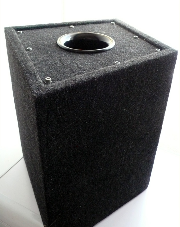

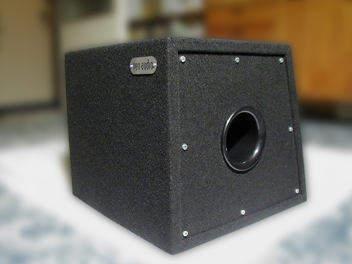

CRK Bedna stará 15 let a furt krásná :)

Ale trochu mně tam děsej ty díry... To musí profukovat, ne? Nebo je to nějak tím víkem vyřešený?
CRK: No popravde jsem se toho taky bal, kdyz jsem od rover (WoodTech) balik rozbalil :) Nicmene jsem pri calouneni pochopil, ze, kdyz se ohrnuje koberec, tak je to s tim deklem tak na knop, ze je to vylouceny :) Jeste budu testovat, co to poradne umi.
Jj idea je taková ze to dotesni koberec resp. tam budou dva na sebe . Dej pak vědět jak to hraje ;-)
Hanz: tak jak to teda hraje?lepsi jako gz v br?
to každopádně, taky jsem ho měl, ale určitě nezafouká GZ na 100W jako Hertz a o tý bedně dost pochybuju, jestli je správně udělaná, protože ty díry jako kráva určitě nějakej koberec neutěsní. Takže asi tak... Těžko hodnotit, když to nemám v ruce a neslyším, ale mám trochu pochybnosti...
worm03 Popravde jsem nemel moc cas testovat, ale zatim se s GZ neda srovnavat. Zkusim mu pak postavit jeste uzavrenku a hned se ukaze, jak je na tom ten BP :) Kazdopadne si pamatuju moc dobre, co ten Hertz umi a nejak mi to s těma vzpominkama neštymuje :D Krmen je vic nez dostatecne, tak uvidime. Postrehy urcite napisu :)
